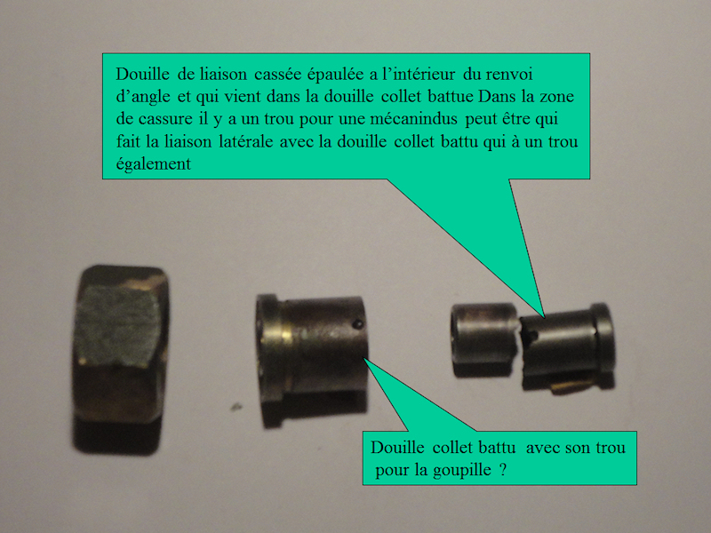

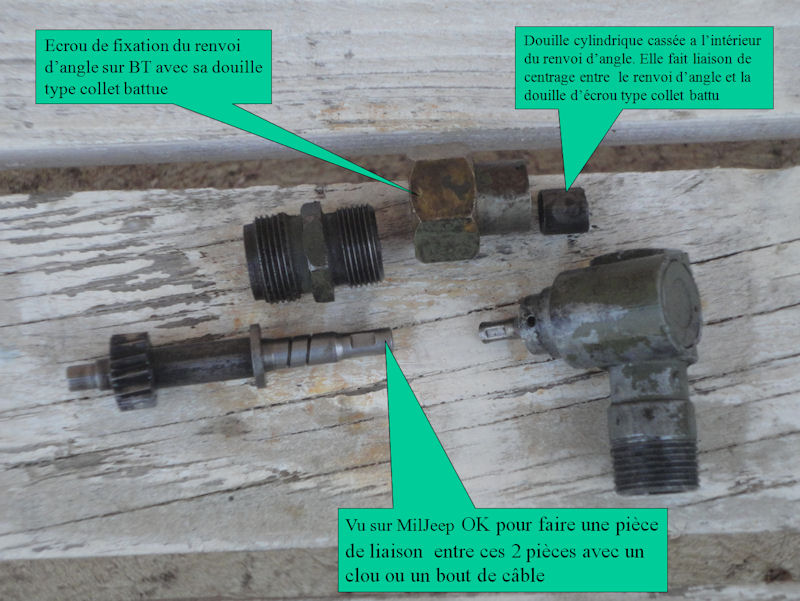

            #126976
              Voici le problème en image :
              Message de mon ami Michel : “C’est vrai que le clou peut-être une solution. Un peu de jeu sur le clou ajusté suffira, à mon avis, à absorber le défaut d’alignement. Ce sont des pièces usinées.
              Autre problème, c’est la bague de liaison qui est cassée, elle fait partie du renvoi d’angle. J’ai pu sortir le morceau situé dans la douille collet battue de l’écrou mais le morceau situé dans le renvoi d’angle : impossible. Je pense qu’il est épaulé dans le renvoi d’angle, ce qui nécessitera de déssertir le renvoi, de démonter la bague et peut-être en refaire une autre si on ne trouve pas de renvoi ou … passer avec un compteur Willys ou … laisser en l’état.”

                  Bonjour Christophe, bonjour à tous
                  Il me semble que sur ton renvoi il manque la goupille, voir la photo ci-dessous :
                  Le corps est marqué : JAEGER d’un coté et MADE IN FRANCE de l’autre. Sur le plateau avec la goupille, 7880 et F 6.
                  En a, la tige de commande (longueur 35 mm) qui me semble être en acier trempé. La remplacer par un clou ne me semble pas addapté, le métal sera trop mou. En prévoir plusieures et les remplacer au fur et à mesure de leurs usure.
                  #126982
                    En comparant les deux photos ci-avant, il y a 2 modèles de renvoi.

                        Message de mon ami Michel : “J’ai donc désserti le renvoi assez facilement et j’ai trouvé l’autre morceau de la douille cassée avec son épaulement.
                        Solutions: quelqu’un a un renvoi qui n’a pas ce PB et on peut récupérer la douille ou je me lance dans un usinage c’est jouable mais pas gagné
                        Je suppose une mécanindus pour la fixation liaison douille collet battu et douille cassée mais je n’ai rien retrouvé. As-tu une info la dessus ?”
                        #127007
                          Pour répondre à Gilbert, cette pièce est spécifique aux M201.
                          Quand à utiliser un autre renvoi d’angle (REO par exemple comme suggéré par Frenchy), pourquoi pas, mais attention à la démultiplication. Je viens de remarquer que 1 tour coté boite correspond à un peu plus de 1 1/2 coté câble.
                          Dans mon cas renvoi et compteur sont de marque JAEGER.
                          Il semble que la goupille mécanidus maintienne en place la douille et donc la pièce d’entrainement coté boite vers le pignon coté câble.
                          Est-ce que la pièce coté câble tourne sans difficulté ? (gripage ou casse du pignon possible)
                          Quelle marque sur le renvoi d’angle ?
