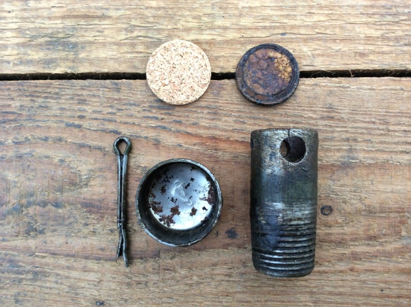

      P’tite question concernant ce reniflard
      [/url
      ]e l’ai démonté pour enlever la rouille et le repeindre mais je ne me souvient pas de sa composition 😕 j’ai bien le tube, la goupille et le chapeau mais y a t’il quelque chose à l’intérieur 😕 😕 comme ceux des ponts …
      Ressort, clapet ou 😕
      Impossible de retrouver une photo, un croquis ou une pochette que j’aurai fait au démontage 🙁
      #154448
        de mémoire à l’intérieur du capuchon il y a un petite pastille de liège… je ne vois pas l’utilité … et je crois qu’au remontage j’ai remonté le capuchon sans … le tout c’est que ton capuchon soit mobil verticalement….

          Bonjour Michel,
          Alors, ce reniflard n’est pas vide ! Il est composé d’un tube, d’un chapeau et d’une goupille … Mais aussi d’une pastille en liège.
          Sur cette photo, la nouvelle pastille en liège et à droite, l’ancienne … usée.
          #154458
            quelle est l utilité de la pastille ? ne pas faire glanglan quand on roule ? 🙂
            #154533
              Merci Christophe pour cette info.
              Pas de risque de bruit, c’est une rondelle en liège.
              Bon, je débouche une bouteille et je découpe une rondelle … 😛
              #154540
                Un emporte pièce taillé dans un morceau de tube (cuivre, c’est mou mais ça sert qu’une fois 😛 ) un bouchon de liège et zou ! une petite rondelle qui va bien 😀
