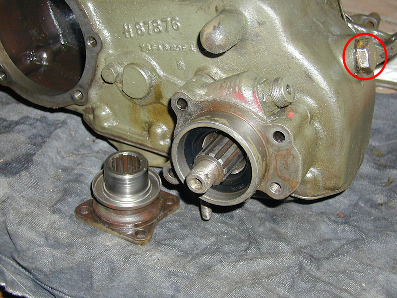

              #95496
                Je vais finir par te faire payer la pellicule photo ! 😛 😛 😛
                En photo : (encerclé en rouge)

                        Jeep35, ca y est ! j’ai un bel appareil photo numérique ! 😉
                        Landais, sur la BT, le bouchon de remplissage d’huile est du coté “droit” lorsque tu es dans le véhicule. Après, c’est pour la BV où, en général, le bouchon de remplissage est coté “gauche”. 😉

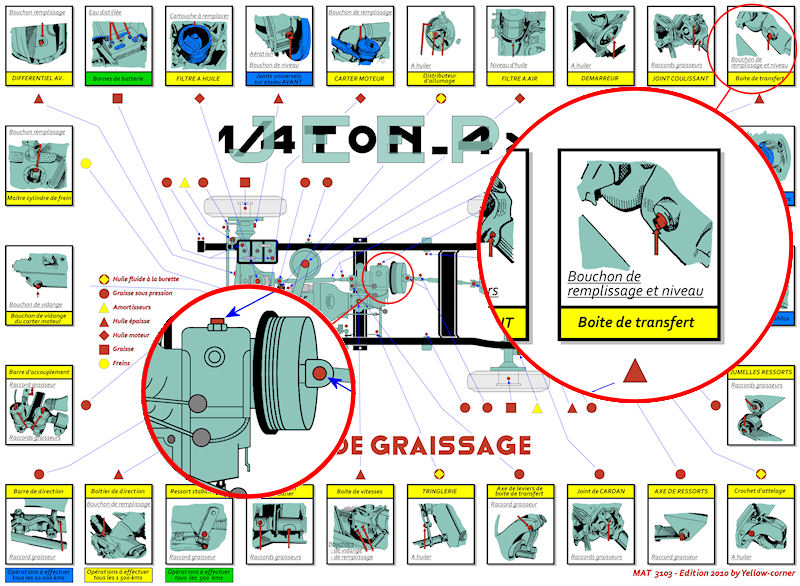

                        #95503
                          Re,
                          D’ailleurs, voici un extrait du plan de graissage avec la zone concernée !
                          Je profite de l’occasion pour vous dire qu’il me reste des plans dispo ! 😉 Vous trouverez toutes les informations ici : >>> Plan de Graissage <<<
