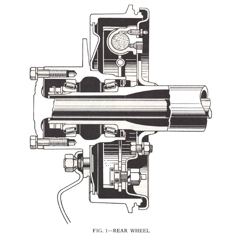

Bonjour,J’ai un pont arrière en stock depuis … de nombreuses années mais celui-ci doit-être reconditionné.
En effet, une fusée est en très mauvais état et il faudrait la remplacer. La question est : Qui l’a déjà fait ?
La fusée est soudée sur le tube de pont.

le plus compliqué dans ce que tu va entreprendre est de dessouder les tubes, il te faudra percer les soudures bouchons, et la soudure a tendance a prendre la trempe, car les corps de pont sont en acier de fonderie d’ une nuance proche de la fonte. Utilise un foret carbure ou a defaut, un foret beton que tu affute en circonstance. Quand tu aurra fait ça, c’ est gagné.
Apres, il te faudra chasser les tubes, mais avec un petit verrin a l’ interieur du bloc de pont, ça vient.
il te reste a reprendre les fusée au tour, pour degager de la matiere, recharger en soudure, reprendre a nouveau les fusées au tour et réassembler. Ne t’ inquiete pas pour cet etape, les tubes sont ajustés dans le bloc pont, il te suffira de les mettre en pression avec une tige filtée par l’interieur que tu laisse pendant la soudure et le tour est joué. C’ est parce que je ne savais pas que c’ etait impossible que je l’ ai fait…. 😉29 août 2017 à 20h16 #149866https://www.youtube.com/watch?v=cI8WcblUF_g

Merci Agrijeep pour les informations. Mais je vois les choses autrement … Au lieu de dessouder le tube complet, je veux uniquement dessouder la fusée.
Ensuite, je remets en place une fusée neuve et soudure.
