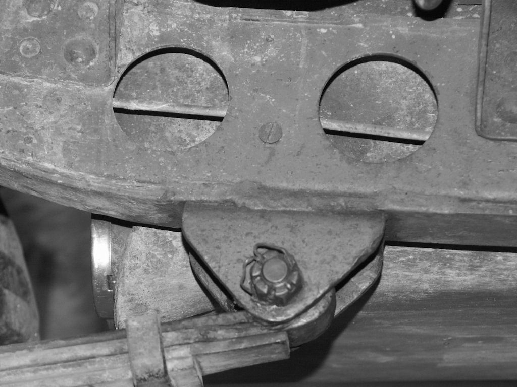

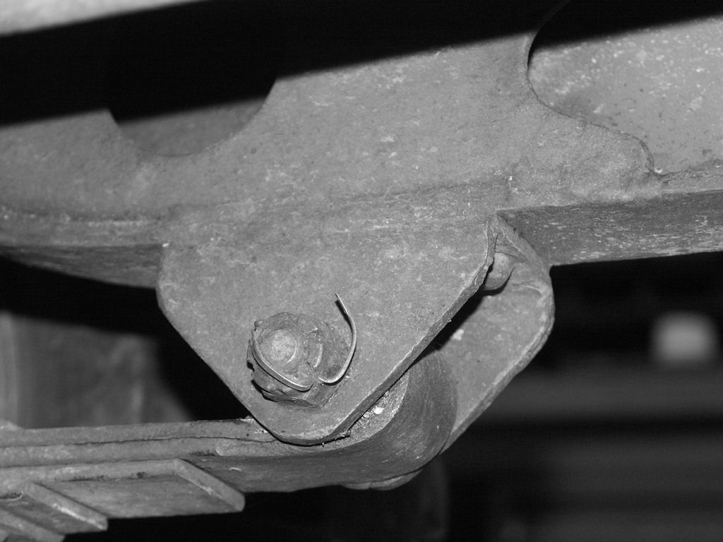

                        Après avoir remis des rivet sur mon Châssis , je tiens a vous prévenir , que c’est pas une chose facile , on a beau avoir le matos , qui faut , Chalumeau , Bouterolles , Marteau D’hommes , il faut frappés comme un sourd pour arrivé a faire du bon boulot!!!!!!!
                        quelque photos qui pourront vous donnez des idées …
                        Le plus délicat et d’avoir la place pour frapper, et tenir la Bouterolle , car le rivet ne se matte pas du premier coup , , il faut le chauffer couleur rouge cerise , le Maté ,le réchauffer, sans chauffer le reste , la c’est plus facile a dire qu’a faire !!!!! , le fignoler , bref , je l’ai fait pour l’arrière du châssis , mais pour les mains , j’ai choisi une autre solution…
                        A+lolo 😉 😉
