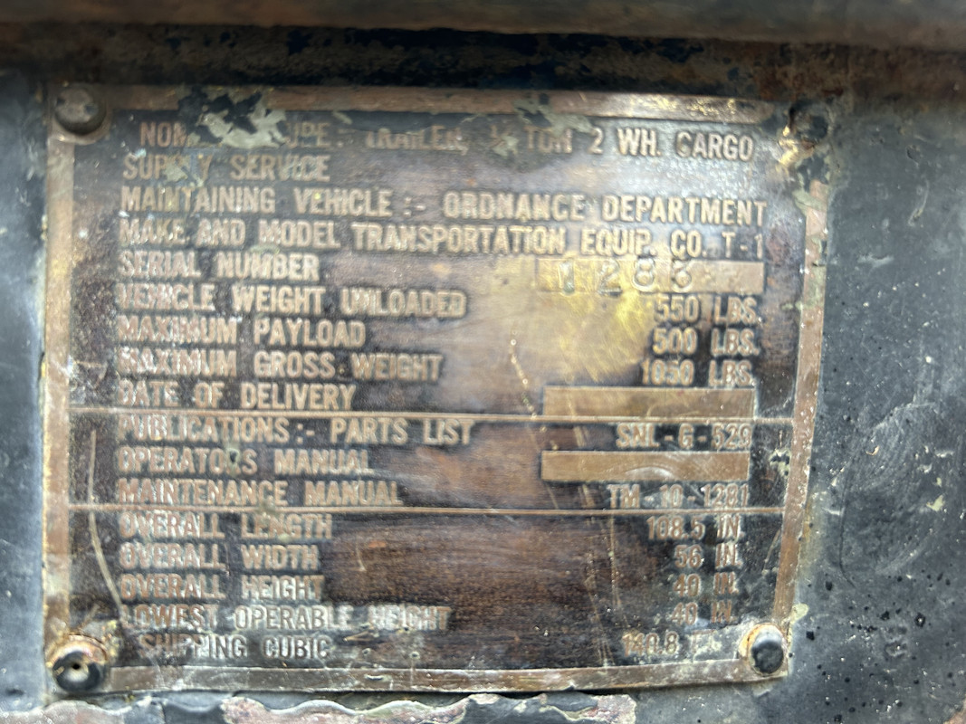

                Je n’ai que peu d’info sur ma remorque, je n’ai pas trouvé son immatriculation de l’époque, voilà ce que j’ai vu :
                – Plaque VH Cargo avec N° de série 1283 mais pas de date gravée par contre il y a une plaque de la société ROOTES de Manchester, d’après ce que j’ai compris, cette société a reconditionné des remorques d’après guerre. Sur cette plaque figure le n° de job 879 et la date 356 (mars 1956 ?) : donc dans la série d’immatriculation de 1947 à 1959 me va bien.
                – Je ne sais pas dans quelle arme elle a été utilisée mais  il y a les restes du marquage stratégique avec le logo du train donc armée de terre.
                Je pense donc peindre 1001283 :
                – 10 : remorque
                – 01283 : n° d’ordre (j’ajoute un 0 au n° de série pour avoir les 7 digits)
                Vous en pensez quoi ?

                #4558
                FAHRSCHULEFAHRSCHULE
                  Déjà pas mal de détails découvert sur cette remorque. Il y en a encore très certainement encore à découvrir. Le numéro de série US sous le gousset de maintien des lames. Le numéro de série français frappé sur le côté avant droit (ou le dessous avant droit) du châssis. L’immatriculation militaire française sur le panneau AR ou sur le châssis AR.
                  Le projet d’immatriculation ” 1001283 “est bon, il correspond à des remorques US prisent en compte et jamais reconstruites par l’armée française.
                  Avec le marquage du train peut-être y a t’il des traces de son unité militaire?
                  Pour la plaque constructeur ” Transportation Equipment ” , je pense plus à une reconstruction immédiat après-guerre. Ce constructeur a fabriqué 225 exemplaires en toute fin de guerre et je pense que ses plaques constructeurs ont servie lors de ces reconstructions.
                  Beau projet.

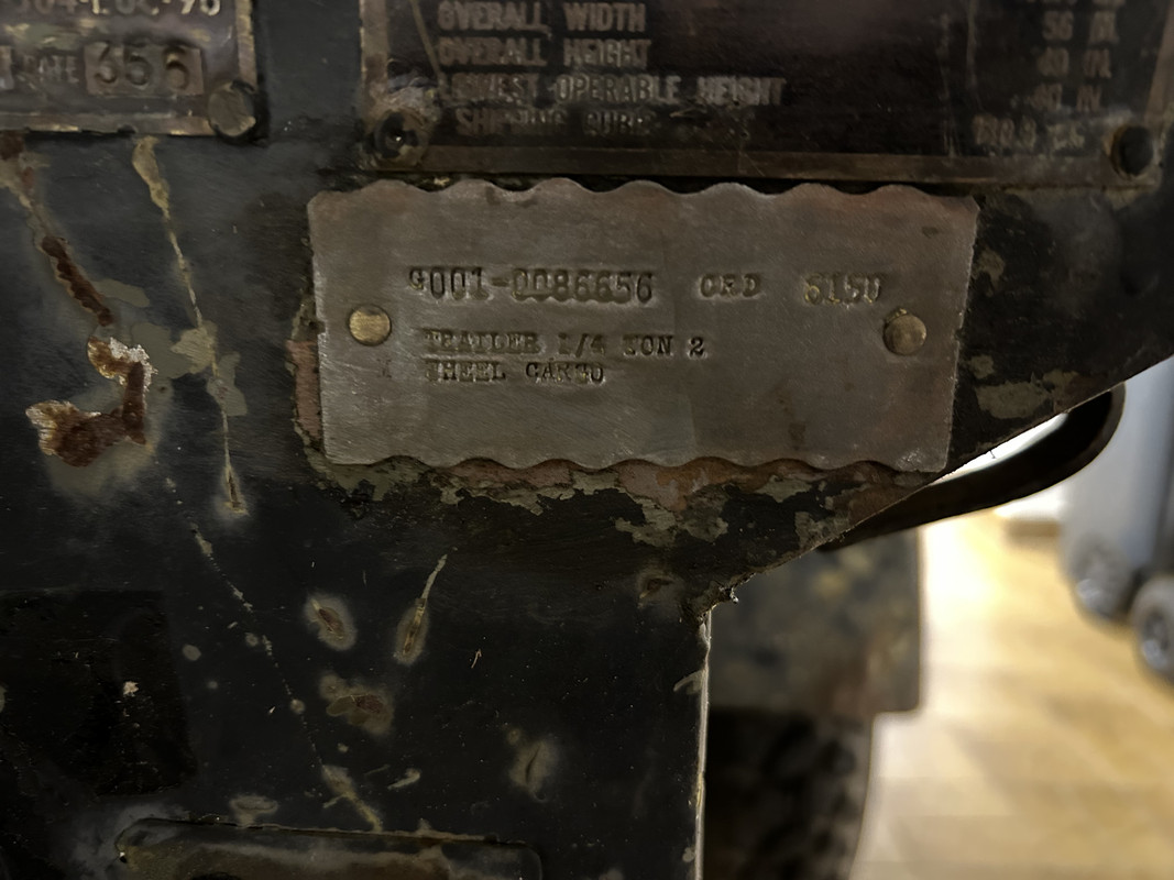

                      J’ai fini les freins de la jeep, maintenant elle freine, elle tire à gauche mais elle freine : Je regarderai ce problème plus tard (réglages à reprendre après “rodage”des garnitures).
                      J’ai donc continuer mes recherches sur la remorque…
                      On voit un morceau de chiffre (83 : on dirait la fin du N° gravé sur la plaque constructeur) sur le châssis à la verticale de l’avant droit de la caisse :
                      N° chassis
                      plaque VH
                      Plus intéressant sous cette plaque il y a une autre plaque
                      plaque
                      Je pense que 86656 c’est le N° de série que je devrais sans doute retrouver sous le gousset avant gauche (je démontrais plus tard)

                      #4802
                      M201SCM201SC
                        Aucune idée suite à mes questions ?
