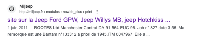

      Je cherche des info sur une remorque Bantam qui porte une plaque Rootes LTD Manchester.
      Connaissez vous cette société et savez vous si elle a fabriqué, réparé, ou reconditionné des remorques Bantam.
      En cherchant sur Google j’ai trouvé un lien qui apparement traitait du sujet (voir copie d’écran) mais qui a sans doute disparu avec la refonte du forum.
      ancien fil
      Merci pour votre aide.
      #2980
        voici le message source si ca peut aider (merci la sauvegarde de la base de donnée 🙂
        ROOTES Ltd Manchester Contrat DA-91-564-EUC-96 Job n° 827 date 3-56
        Ma remorque est une Bantam n°133312 a priori de 1945,ITM 0047967
        Elle a été récupérée a Djibouti
        Si quelqu’un a des infos sur la societe Rootes Ltd
        je suis preneur.MerciRe: Révision a l’anglaise < src img="http://img1.imagilive.com/affiche/0611/IMG_1436.JPG"/>

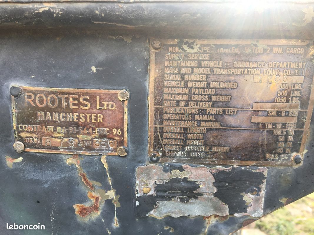

            #3229
            M201SCM201SC
              Oui effectivement c’est ce que je pense également, Rootes fabriquait des véhicules et a du être missioné pour reconditionner des remorques.
              La plaquette constructeur de la la mienne porte le N° de série 265 et la plaque Rootes N° de job 879 et date 356 (mars 1956 sans doute)
              remorque
              Bon dimanche
              #3232
              ericp74ericp74
                Remorque Transportation Equipements.
                Il y a une troisième plaque qui semble contenir des informations.
                Peut-être d’autres informations intéressantes si on peut arriver à la déchiffrer ?
                #3250
                M201SCM201SC
                  Oui il est prévu que je décape cette 3° plaque pour découvrir ce qui y est inscrit.
                  En ce moment je change les freins de ma M201 donc ce sera pour plus tard.
                  A bientôt

                    #3279
                      je pense que nous sommes dans les versions revisitées par des entreprises civiles pour remettre d équerre des remorques. soit une premiere plaque du fabricant Bantam , une reconstruction par Rootes et une autre plaque a definir d’inspection ou d atelier ou de reenregistrement…
                      j ai le cas sur une Bantam passée par l’armee francaise et avec une plaque d’une entreprise du Vexin pour réabilitation
