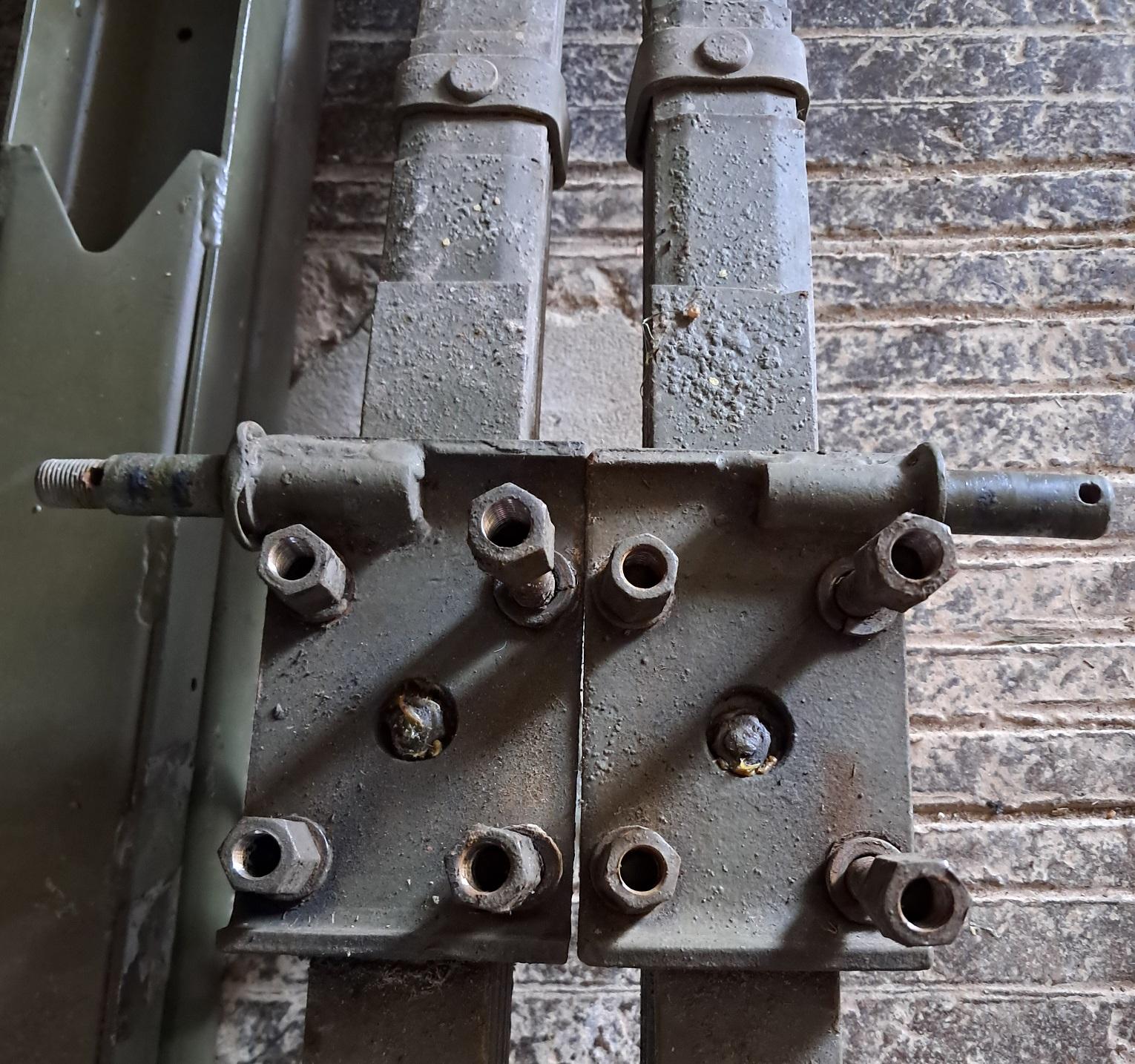

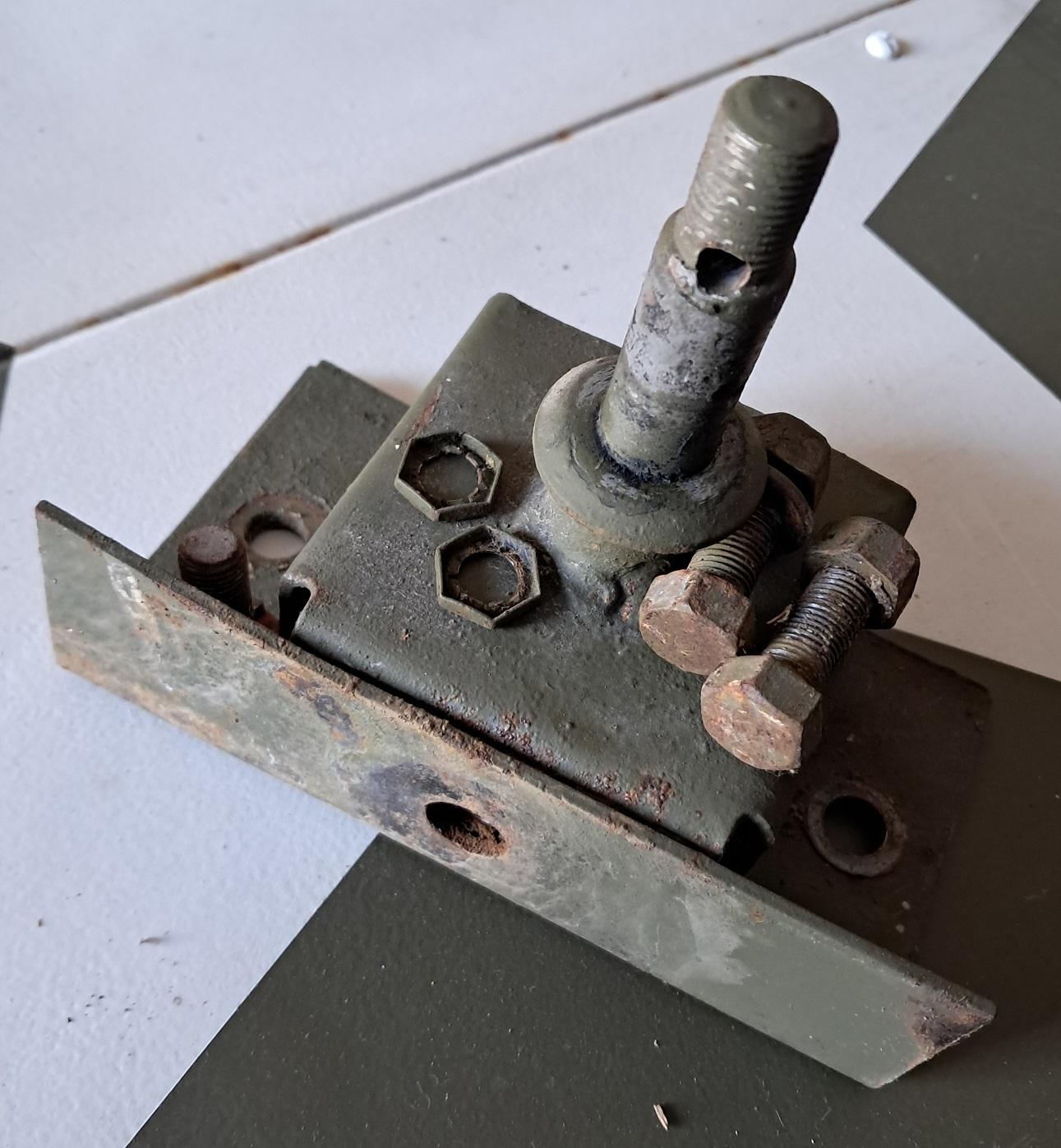

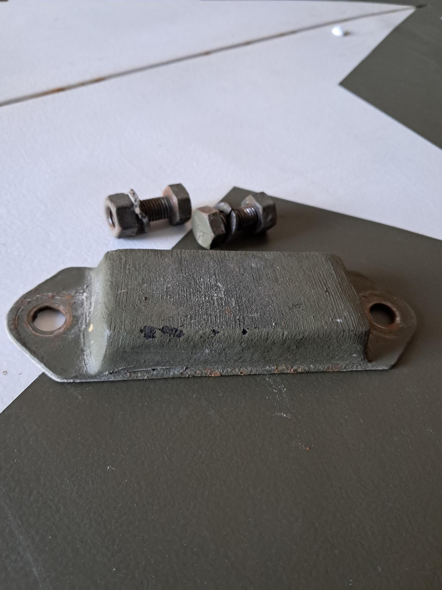

      Mais le pire est, que ce n’est peut-être pas une Willys… Je vous laisse juger avec ces trois photos :
      Le précédent propriétaire avait mis une rondelle et une goupille… les silentblocs des amortisseurs avait été coupés pour rentrer.
      Pareil, en démontant les amortisseurs, on voit bien deux modèles différents (ça va être compliqué de trouver une plaque Bantam…)
      Les butées Willys (comme sur la Jeep ) sont plus épaisses, d’après les comparatifs des remorques.

        Surprise du week-end, après démontage de toutes les éléments, je constate que la remorque n’est pas une Willys, mais une Bantam… Je me suis fait avoir, l’ancien proprio avait mis des rondelles et des goupilles pour maintenir les amortisseurs. De plus, les plaques de suspensions sont de modèles différents (ça va être compliqué de trouver une second Bantam). Et les butées de châssis sont du modèle mince, par rapport au modèle épais de ma Jeep. Il parait que le système de frein serait différent, mais je ne vois pas où (un sachant ?)

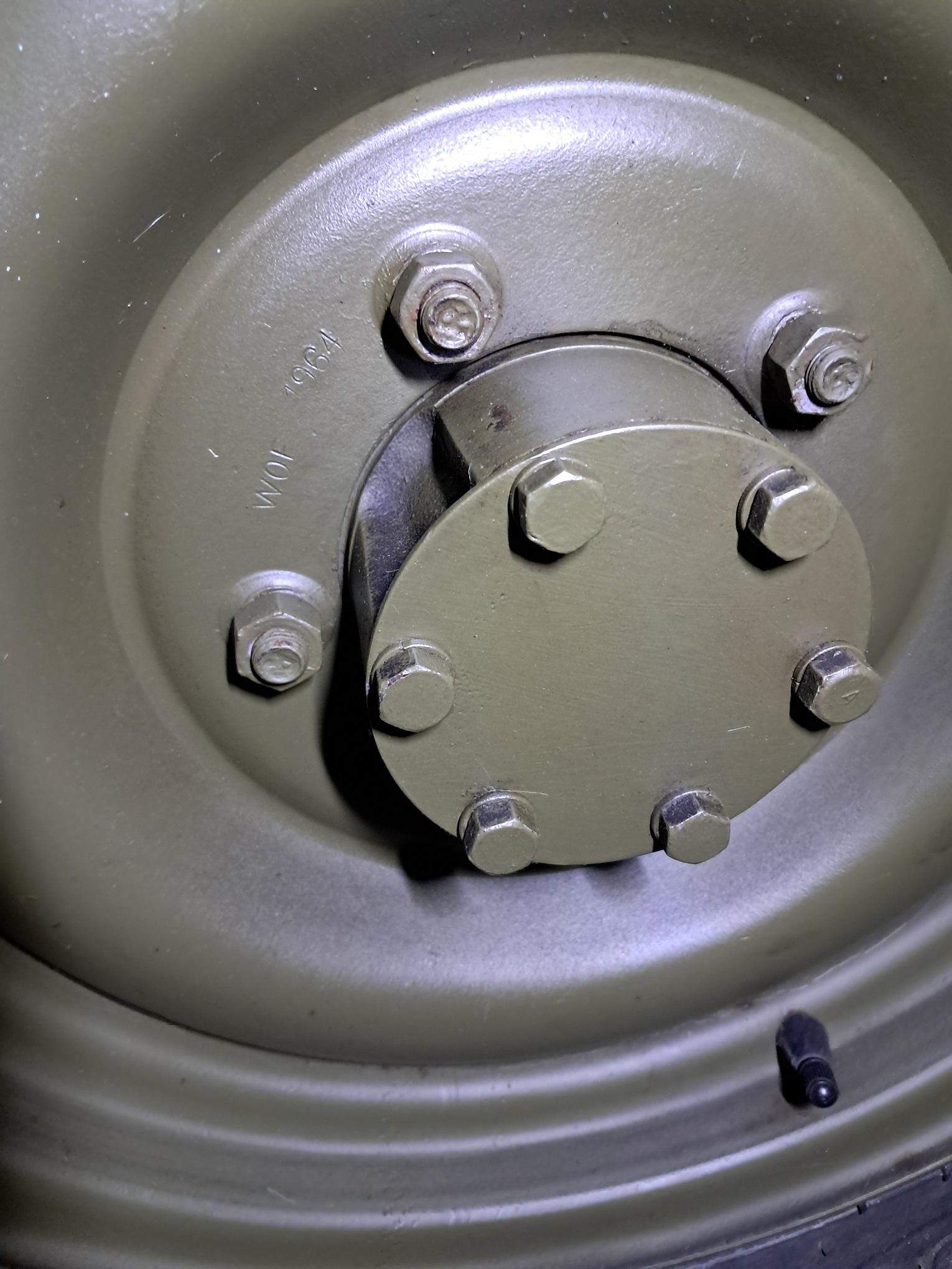

        Les deux jantes sont bien marquées WOF 1964 et 1966, si ça intéresse l’un d’entre vous.

          Aie les bonnes et les moins bonnes surprises du démontage..cela a le merite de figer le modele et de partir ensuite a la chasse au trésor….
          par ailleurs je me rejouis pour autant de ton tres beau marquage WOF sur la jante…si tu le permets nous le mettrons dans la galerie Marquage Wof pour completer nos autres modeles sur jantes
          #169246
          Sergent-MauSergent-Mau
            Oui, pas de souci pour la photo de la jante 🙂 si je peux contribuer
