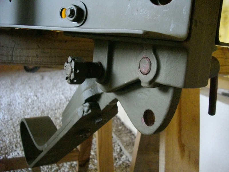

J’ai acheté une remorque Bantam démontée, et je suis un peu embeté pour le remontage de la béquille car je me retrouve avec une vis trop grande !
Il y a t’il un ressort ou quelque chose ?

Ca ne serait pas la vis sous la lunette, celle qui maintient aussi les chaînes ?
Voir l’ORD 7, 8, 9 SNL G529 pour plus de renseignements sur les dimensions des vis.

Niveau chaine , j’ai essayé et trop courte !

La vis du pivot du pied de la béquille doit avoir une longueur de 4″ 5/16, d’après ce que j’ai compris dans l’ORD.
Quelle est la longueur de votre vis ?
seb
a mon avis ta vis pivot est trop longue , donc pas d’origine ,il faut simplement en remettre une autre de longueur adéquate avec un écrou freiné .
ben c’est la vis du haut qui tient les chaines
c’est tout
Le détail de l’accrochage de la béquille :
Merci au site Jeepdraw :
http://jeepdraw.com/Trailer.html
voir à “Hooks ans Chains”
Les deux vis de l’axe de la béquille et celle qui maintient les chaînes font à peu près la même longueur, il me smeble, d’près ce que l’on peut voir :
Donc il ne manque aucune pièce dans l’assemblage de votre béquille.
seb
merçi pour les infos , bon ben j’ai plus qu’a retrouver 2 vis !
Une qui tiens la béquille et l’autre les supports de chaine !
