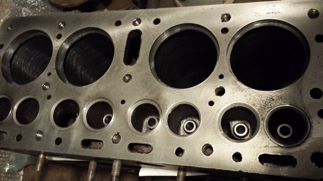

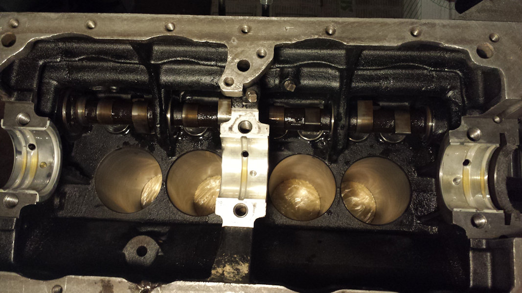

      Je me remets au travail sur le bloc moteur rectifié.

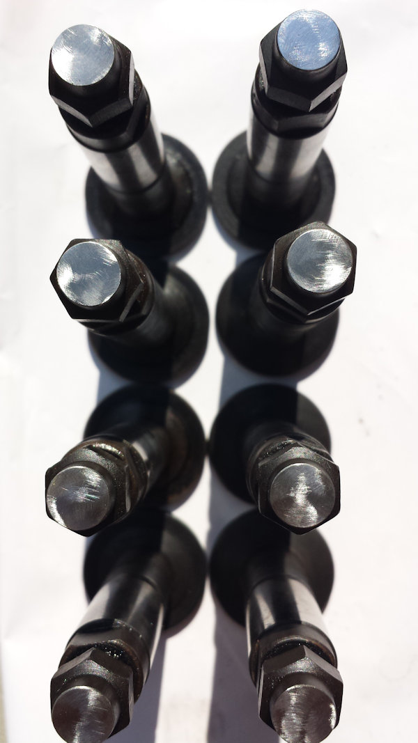

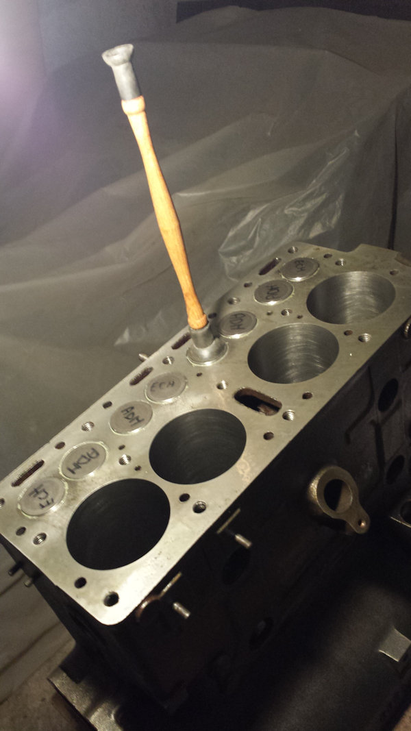

      Rodage de soupape pour les appairer, et un nettoyage approfondi du bloc moteur.

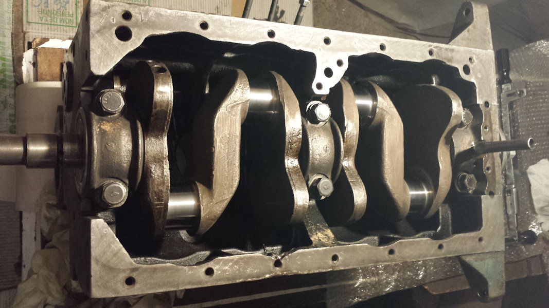

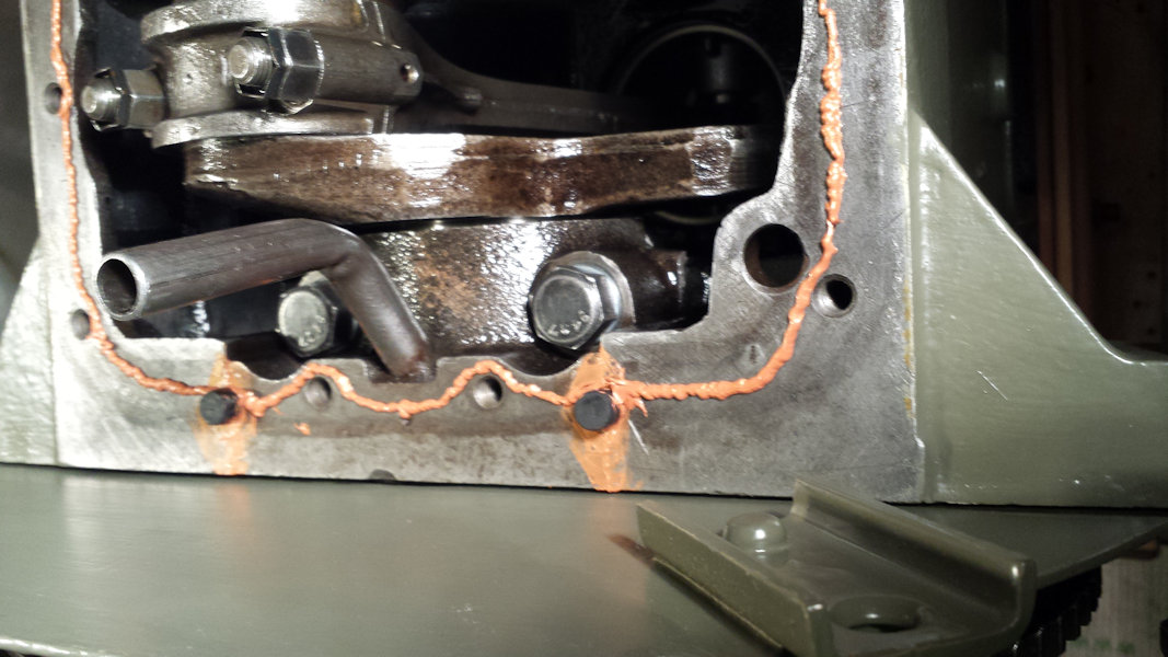

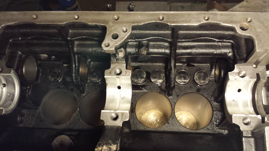

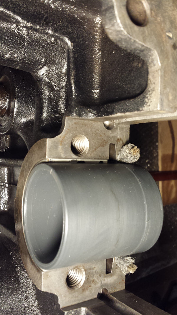

      Pose des coussinets de palier et coupe du joint tresse avec une pièce en pvc tournée aux côtes du vilebrequin.
      Suppression des cuvettes suite à l’usure des vis de réglage des poussoirs.
      Mise en place des poussoirs.
      Arbre à cames.

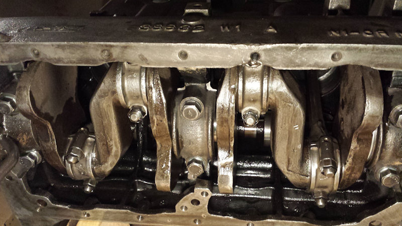

      Vilebrequin et serrage des vis de palier à 9,5 m.kg.

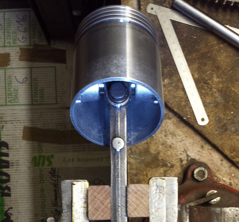

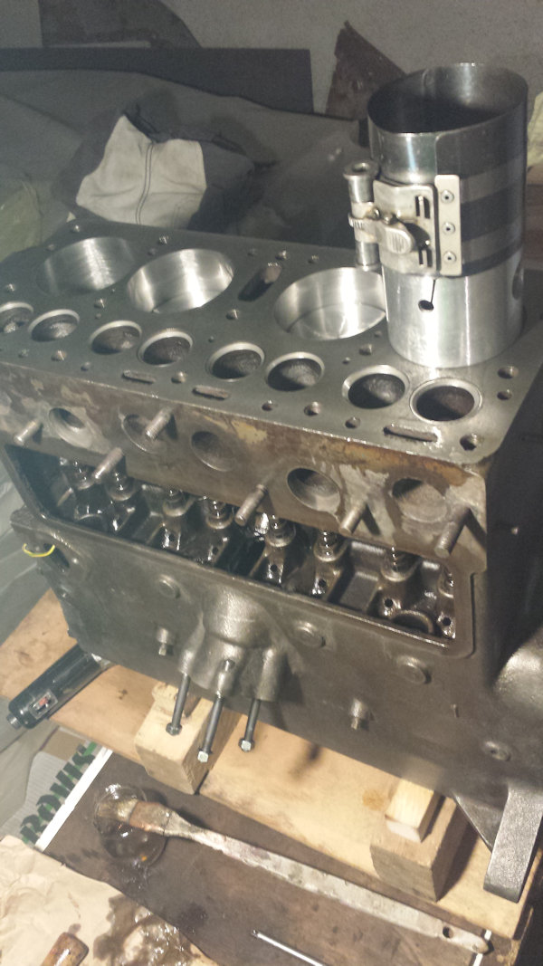

      Serrage des vis d’axe de piston avec embout clef à oeil à 5,5 m.kg.
      Jeu à la coupe 0,4 mm, et tierçage des segments sur les pistons.
      Montage pistons bielles dans le bloc avec le collier.

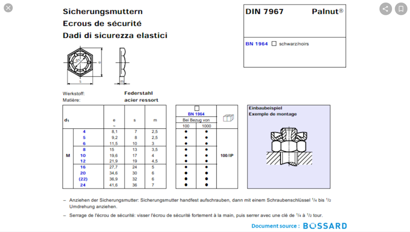

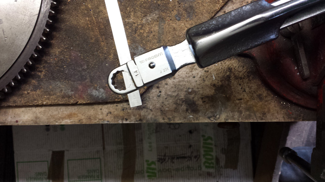

      Serrage des écrous de tête de bielle à 7,5 m.kg, contre écrous tôle à 1/4 – 1/2 tour.

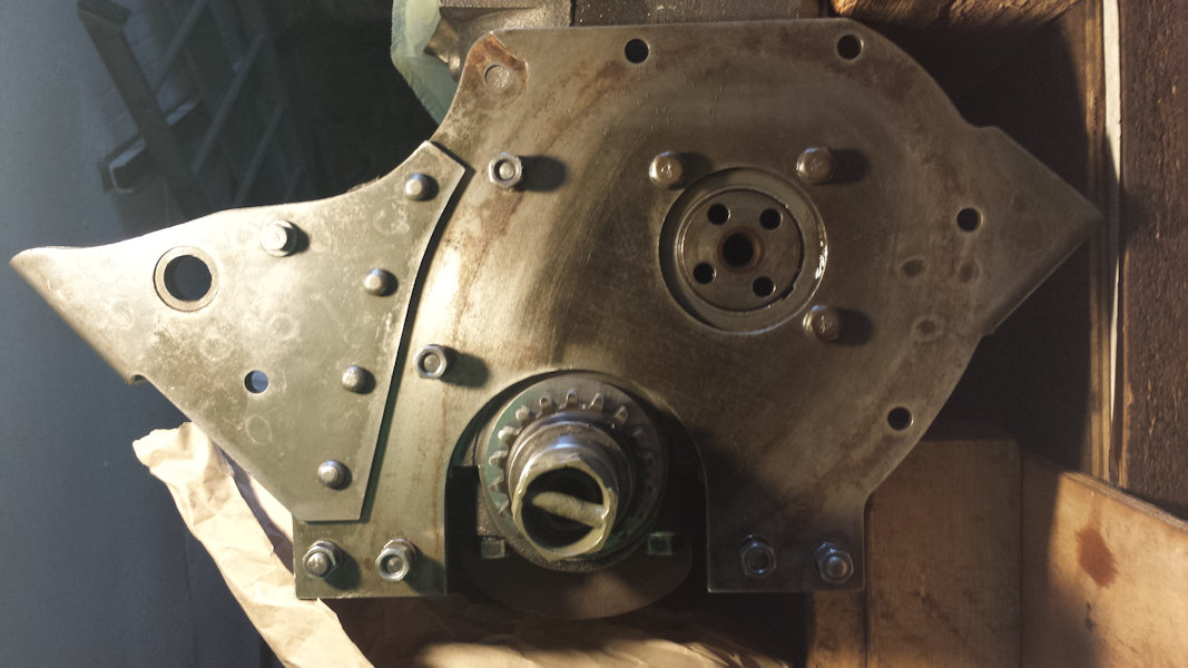

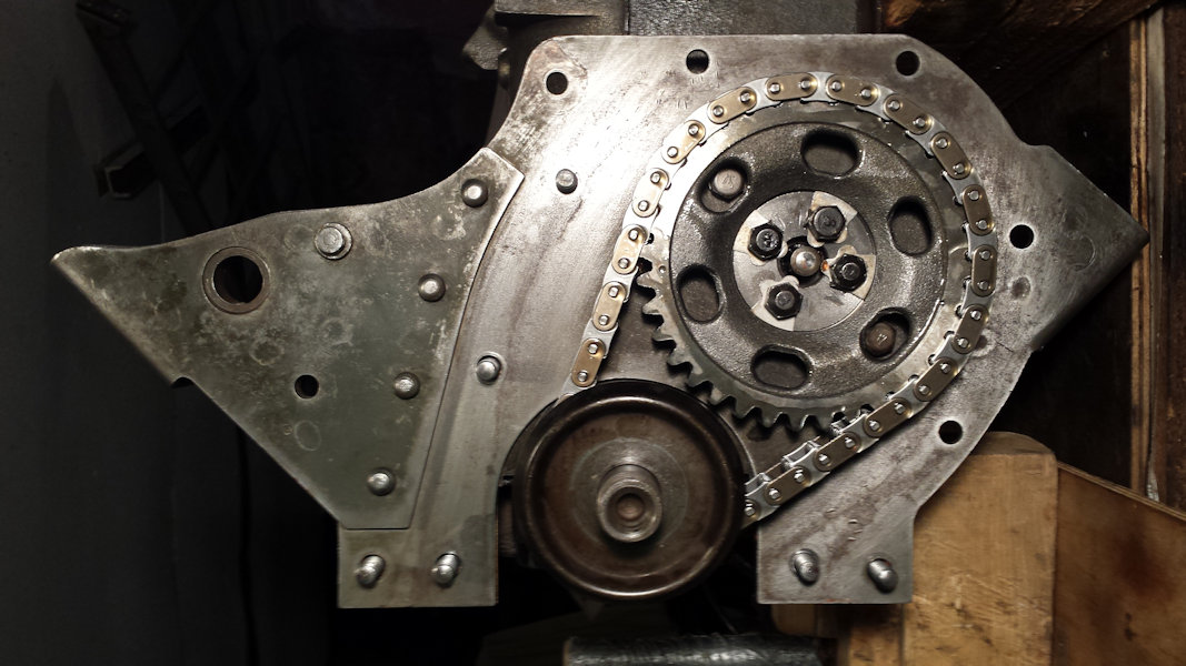

      Plaque avant support moteur sur joint papier, clavette et pignon de vilebrequin avec joint liège.
      Rondelle de butée d’arbre à cames, chaine et pignon d’arbre à cames, alignement des repaires et des axes,  ressort et plongeur, déflecteur d’huile et clavette de poulie.

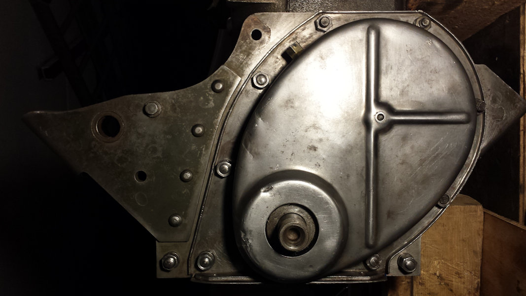

      Carter de distribution sur joint papier et joint spi à la place du joint tresse.

          La rectification du bloc moteur a été faite chez Sauvanet à Clermont-Ferrand. Le vilebrequin a été expédié chez RMA à Trégastel.

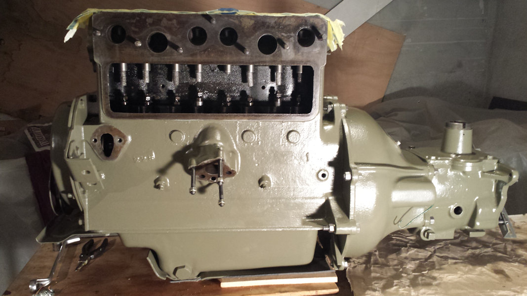

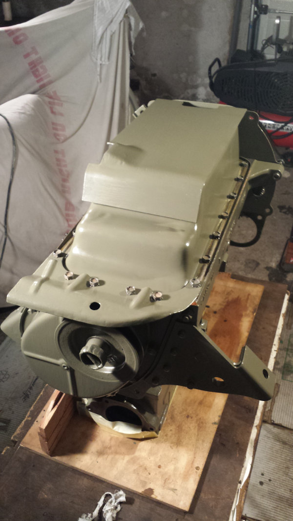

                Les étapes manquantes …
                La poulie et la crépine.
                Les joints cigarette.
                Le carter d’huile sur le joint liége, plaque arrière et volant moteur.

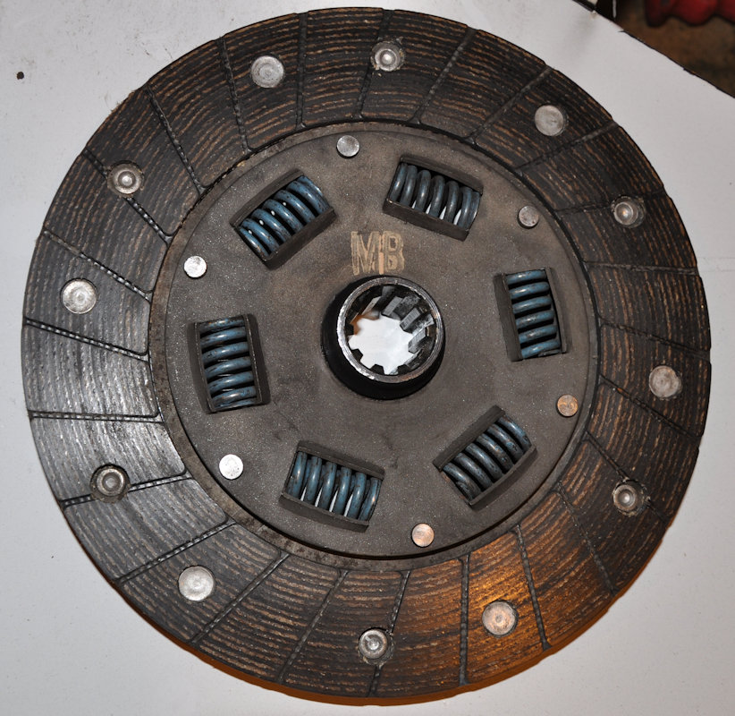

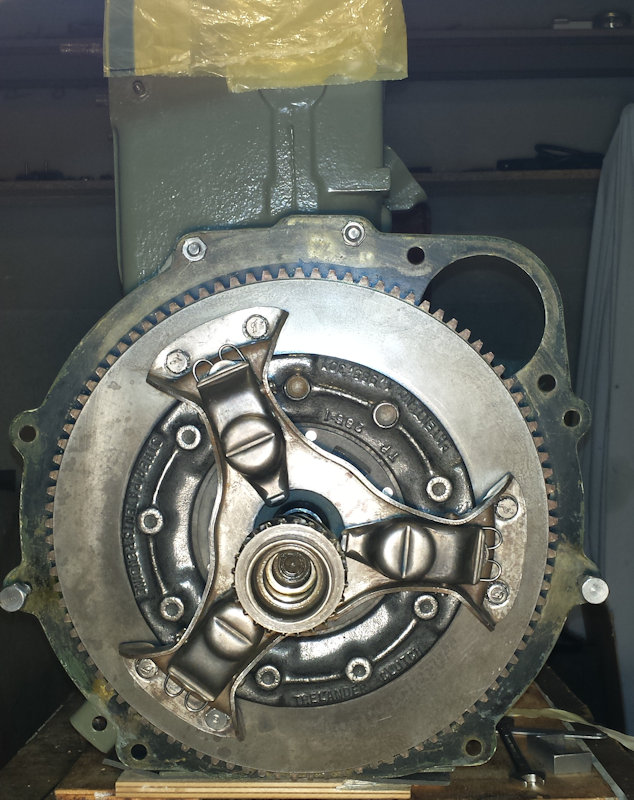

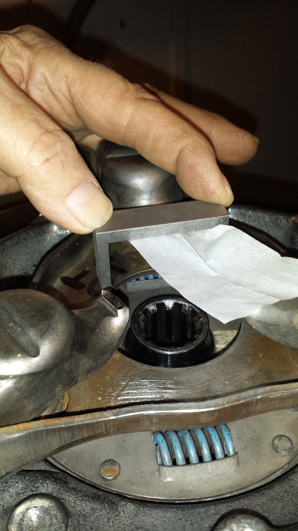

                L’embrayage avec disque 200mm renforcé six ressorts.
                Réglage des doigts avec pont calibré.

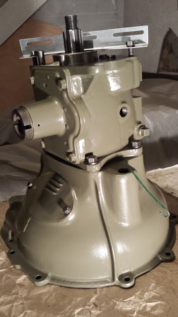

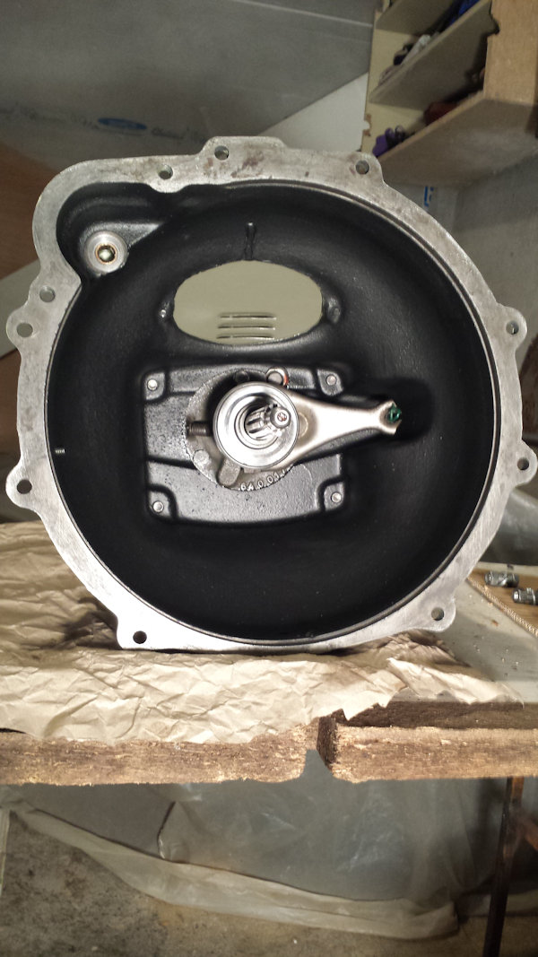

                Assemblage boite de vitesse sur carter d’embrayage.
                La fourchette.
                Moteur et boite assemblés.
                [ Edité par Yellow-corner le 9/5/2021 8:54 ]

                  Ca avance bien. Tes écrous PAL sont neuf et pas eu de problème ?
                  #158613
                  SystemSystem
                    Non pas de problème Michel, serrés à la main plus 1/2 tour, comme indiqué sur document source BOSSARD.

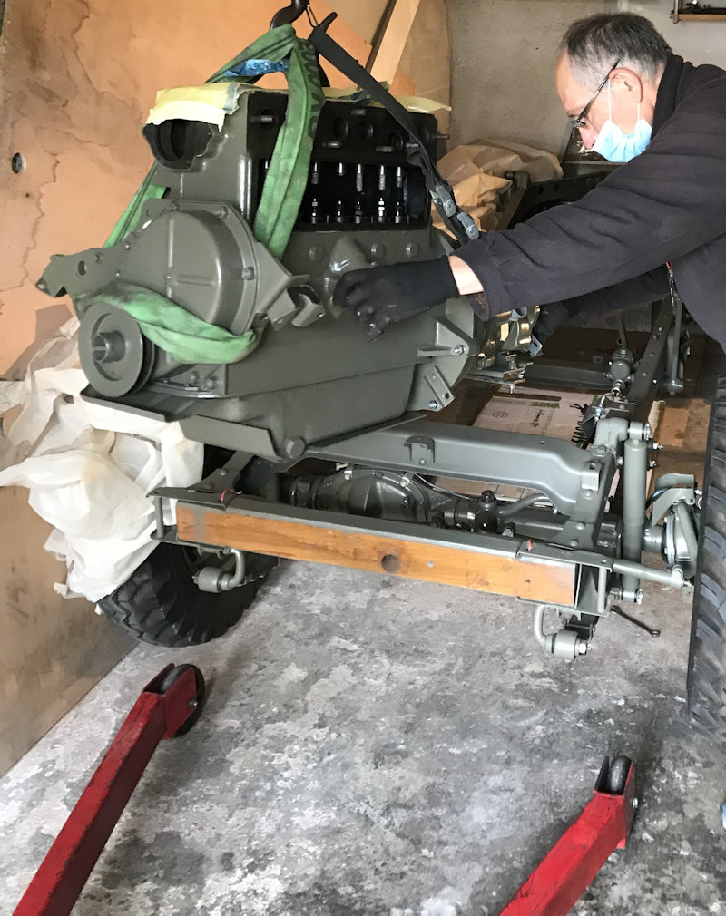

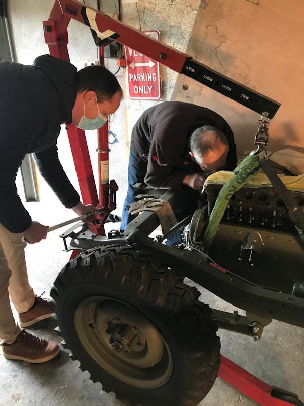

                    Le moteur avec ses silent blocs à nouveau sur le châssis.
                    [ Edité par Yellow-corner le 9/5/2021 9:01 ]
                    #158614
                    jean-mariejean-marie
                      Euh?
                      Pourquoi il est OD ce moteur?
                      #158615
                      SystemSystem
                        Bonsoir Jean-Marie,
                        Et parce que c’est un bloc Willys qui a remplacé le Ford. Quand ? Comment ? Presque toutes les pièces internes sont Ford.

                          Les écrous PAL neufs que je voulais poser ont tous foirés avec à peine seulement 1/4 de tours. J’ai donc remis en place ceux existants qui eux, ont bien supportés le serrage.

                              Surprise, les photos s’affichent, grand merci Christophe d’avoir pris le temps, tu es déjà très occupé avec tout ce que tu entreprends. J’ajoute une photo à serrage des écrous de tête de bielle, pour remplacer celle du rodage de soupape déjà présente en haut du post. 😁
