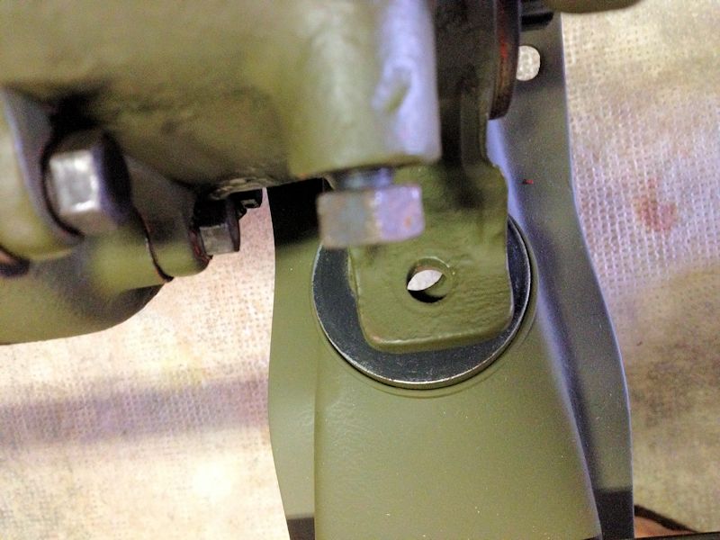

      Je suis en train de remonter BV/BT sur le châssis et la lorsque la BV est positionnée sur son silent -bloc, le troisième point sur la BT est impossible à mettre, il me manque environ un centimètre (voir photo). Petite précision la traverse centrale est neuve.
      Ma question, dois je rentrer le tout en force ? du moins essayer ou bien il faut faire d’autres trous sur la traverse centrale.
      Pour l’instant l’axe du pignon de queue se trouve à 33 cm du bord gauche du chassis. Est ce la bonne position ? Car déplacer la boite sur la traverse c’est déplacer cet axe également…
      Merci d’avance pour vos réponses
      Thierry

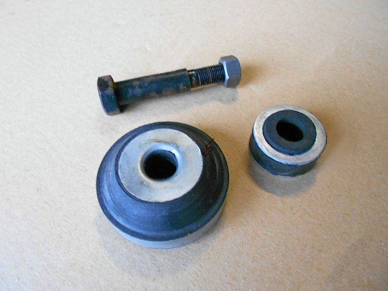

        Le silent-bloc qui se trouve sous la BV est plus ou moins “réglable”. Il faut jouer sur ce réglage afin de pouvoir passer la vis de fixation de la BT sur la traverse. (Bien mettre en place le silent-bloc en deux parties entre la BT et la traverse)

            Au vu de la photo je pense que le décallage vient du silent block absent, à cause de son épaisseur qui va tout décaller vers le haut, voir la photo que je viens de placer dans le sujet du cable de frein à main.

                On est d’accord. Je précisais également dans mon post de bien mettre en place le silent-bloc en deux parties côté BT. 😉

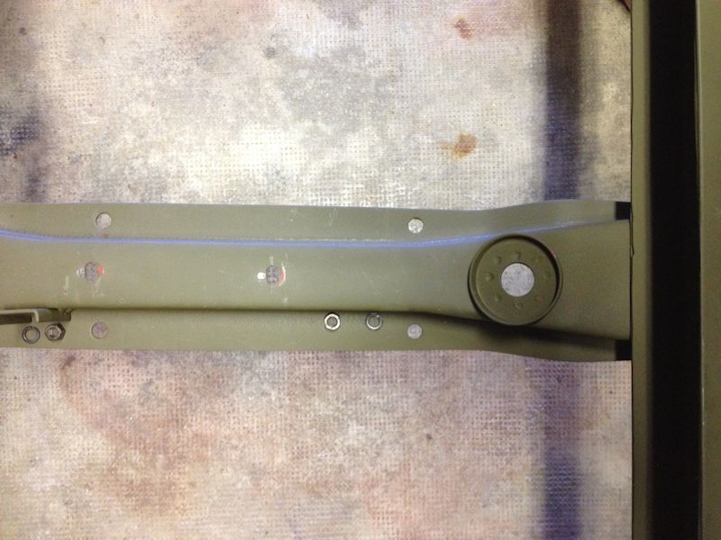

                    Voici la photo… je crois que j’ai trouvé comment faire.
                    dans les ronds noirs des marques de crayon pour marquer l’emplacement ou devraient se trouver les trous.
                    #139641
                      C’est presque ça Thierry. 😉
                      A mon avis, si cette traverse a été achetée chez un revendeur … Je lui téléphonerais pour lui dire que ça ne va pas et qu’il reprenne la pièce.
                      Demande à la faire remplacer par une traverse correcte.
                      L’axe du trou gauche (fixation du silent-bloc de BV) se trouve à 30,8 cm du bout de la traverse (coté gauche).
                      Une fois le silent-bloc de BV en place sur la traverse, l’axe du goujon de fixation gauche sur la BV se trouve à 29,5 cm de la face extérieure du longeron gauche.

                            Moi j ‘en profite pour vous demandez comment doit on serrer le silent bloc en deux parties de la BT ?
                            Doit on aller au blocage ou une pression a respectée
