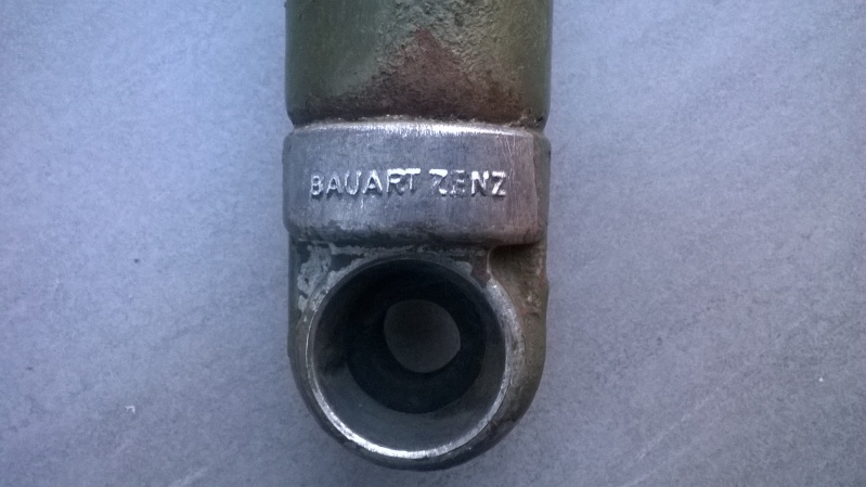

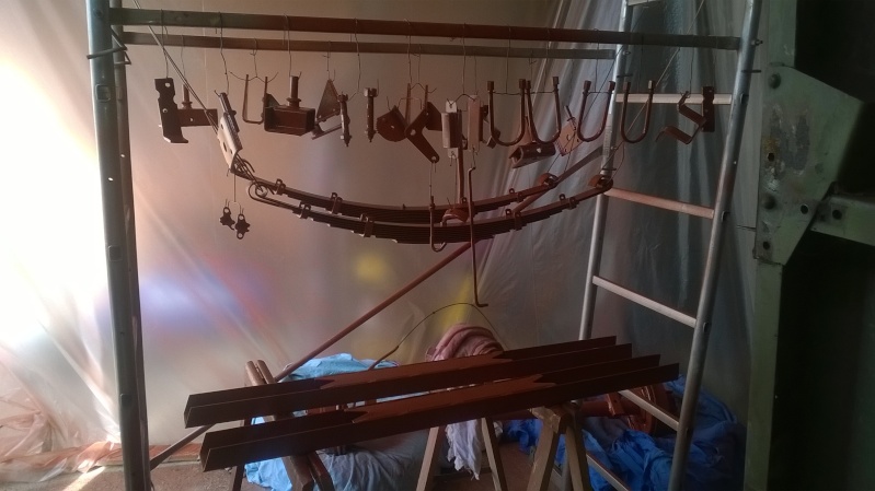

      Suite à un mauvais stockage, j’ai entrepris de remettre en état ma remorque.
      Au démontage je n’ai pas trouvé de pièce US ( 😉 ) mais des amortisseurs allemands
      Ce qui confirme sa provenance – Luther et Jordan – et c’est très bien comme çà car je veux la garder aux couleurs de l’Armée Française des années 70.

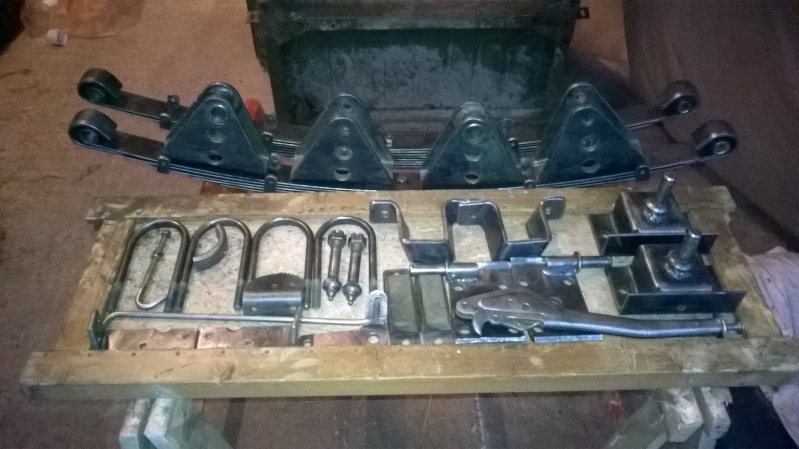

      #144817
      FAHRSCHULEFAHRSCHULE
        Nettoyage à la brosse métallique
        Couche d’apprêt
        #144818
        jbwillysjbwillys
          Ca c’est du tout ou rien !
          Et c’est très bien comme ça.
          Beau boulot Didier, pas de demi mesure.
          Jean. 😉
            Merci Jean, j’aime bien tes encouragements !

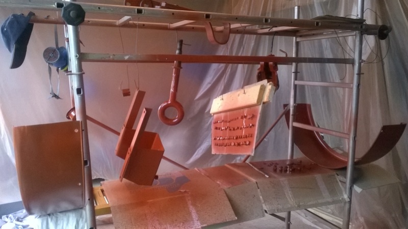

                    #147278
                      Reprise aussi de la remise en état de la remorque. Le bloc timon et l’anneau ont été changés. J’ai essayé le dégrippant, le bain de gas-oil, le cric pour repousser l’anneau du bloc, je n’ai pas essayé l’explosif cela aurait été mal compris :-D. J’ai fini par lancer une annonce sur Miljeep, j’ai maintenant un anneau et bloc en très bon état. Merci Lolo
                      Je recherche des amortisseurs pour ma remorque, je voudrais du matériel utilisé par l’Armée Francaise, si vous avez des infos ou adresses, je suis preneur. 😉

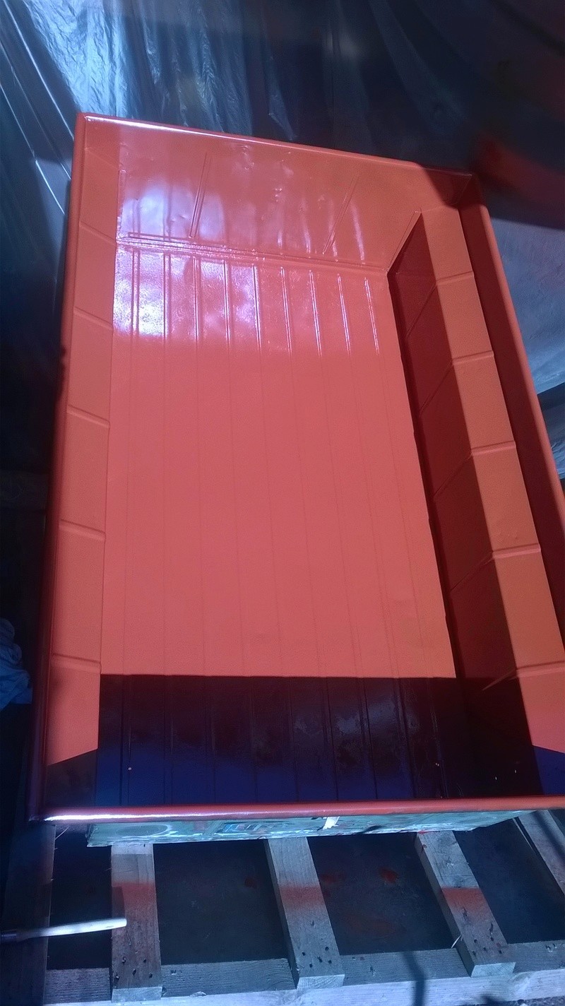

                            Ca avance doucement, décapage de la caisse à la brosse métallique, Rustol C I P au pinceau dans les angles et 2 couches au pistolet sur l’ensemble de l’intérieur de la caisse.

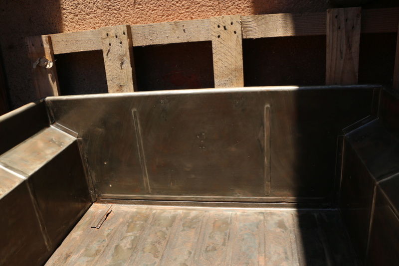

                            #147776
                              Bien, la tôlerie a l’air en bon état.
                              #147777
                                Salut Michel
                                Oui, la caisse est en très bon état; un bon décapage avec l’apprêt et la peinture lui suffira. Je découvre en même temps les anciens emplacements des accessoires type Armée Française de cette remorque Luther et Jordan américanisée.

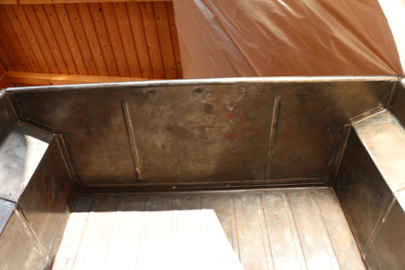

                                #147778
                                  J’ai découvert ces anciens percements. Ils sont placés aux mêmes endroits sur les côtés arrières de la remorque. Y avait-il des emplacements différents pour les fixations des feux AR suivant les fabricants de remorques ?
