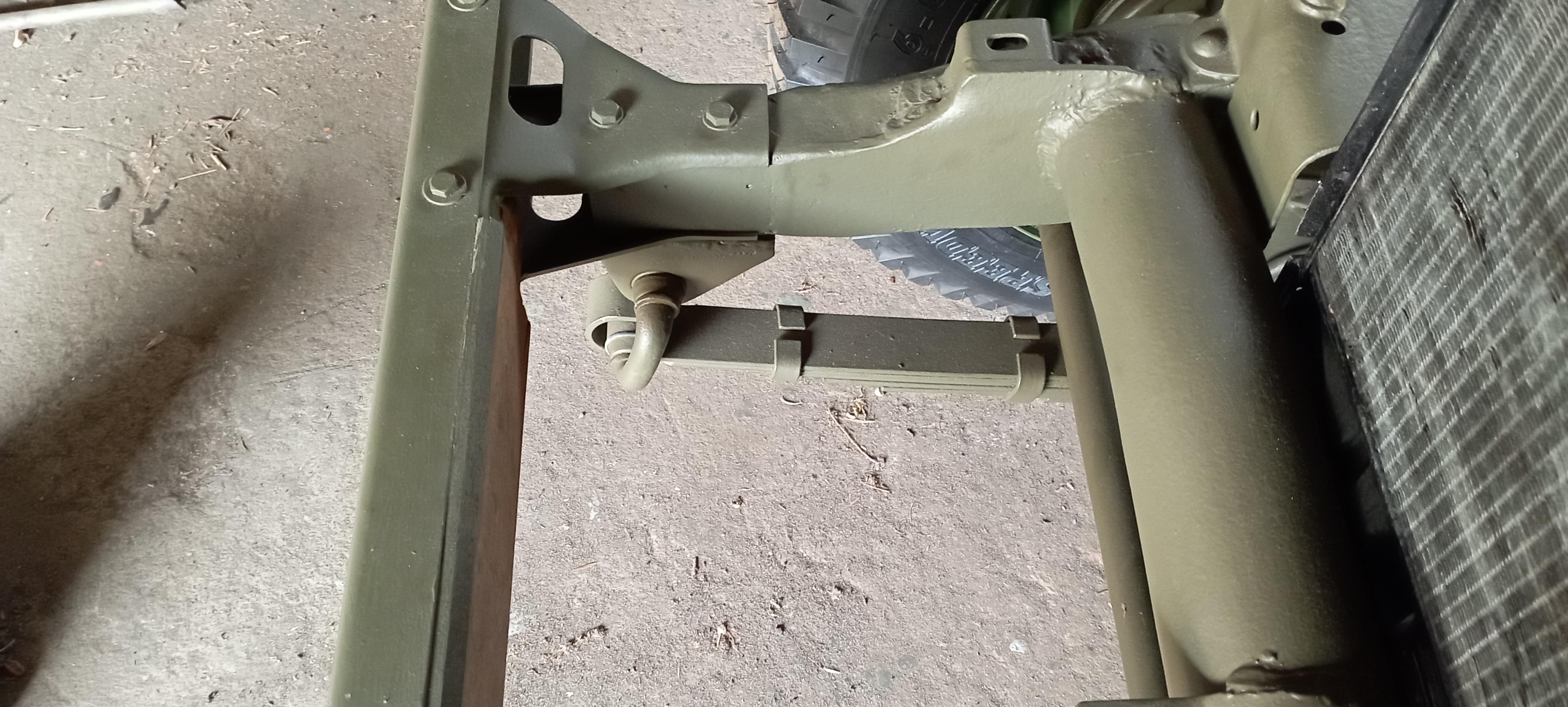

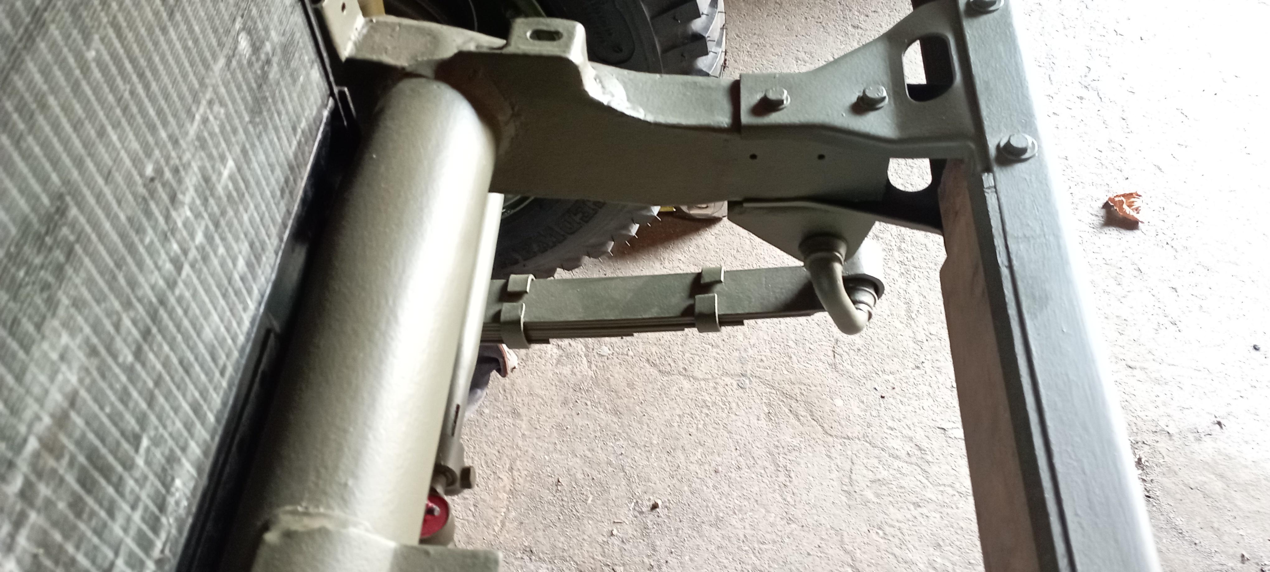

            Sur une des premières photos du post, on aperçoit la jumelle avant gauche, elle me semble bien verticale! ( sauf si effet photo ). Ce qui pourrait effectivement dénoter un pont mal placé ( soit ressort neuf qui ne s’écrase pas ou mauvais montage ). En principe le pont avant se retrouve légèrement incliné ( sens anti horaire vu de G ).

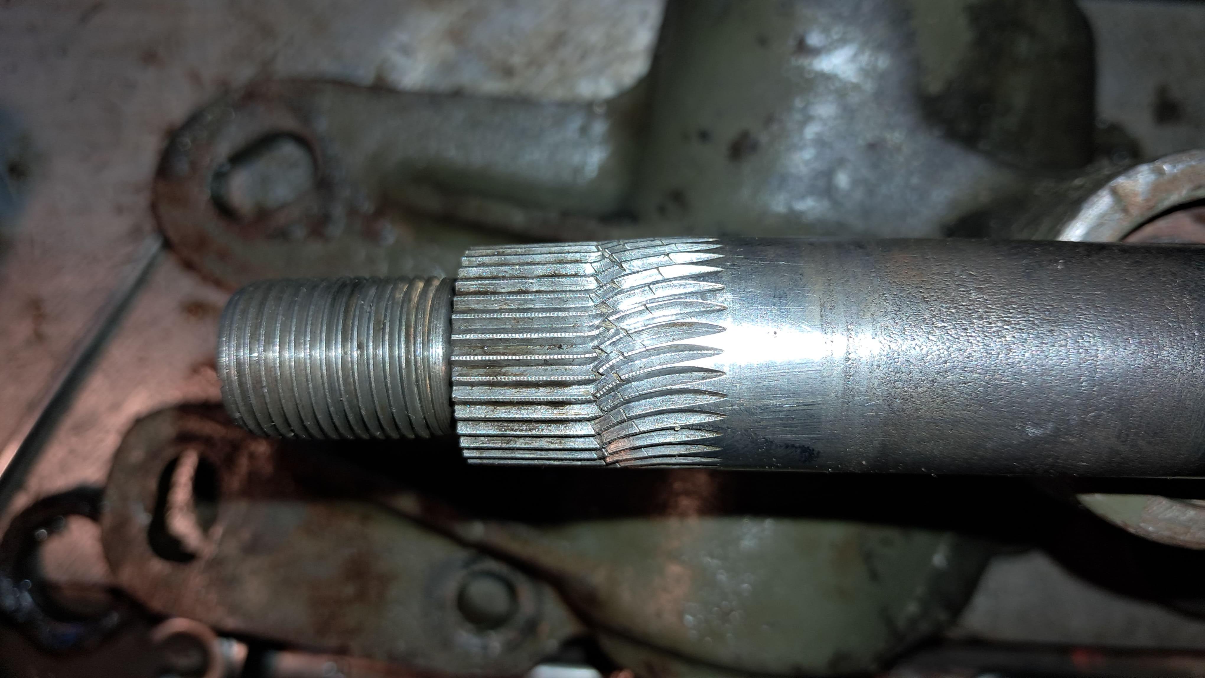

                  Sprinder83Sprinder83
                    J’ai rencontré le “problème”  qu’on voit sur la photo :
                    #174543
                      C’est effectivement un problème mais je ne vois pas comment ça pourrait expliquer le cas actuellement discuté.
                      #174544
                        Si la partie crénelée est décalée de 10 degrés par rapport au reste de l’arbre, la bielle pendante, même placée très exactement au repère (sur l’arbre), est décalée d’autant , dans un sens ou dans l’autre…
                        #174545
                        Stef54Stef54
                          J’ai eu le même problème, du coup j’ai racheté un secteur neuf
                          #174548
                            Merci Stef, je me sens moins seul…
                            J’ai changé l’arbre endommagé pour un neuf.
                            C’est une fuite d’huile graisseuse (ou graisse huileuse) coté bielle, qui m’a alerté. Et heureusement, car ce genre de  “torsion” de l’arbre est indétectable sans démontage complet de la direction, et d’évidence passerait inaperçue au contrôle technique.
                            Et si par malheur, l’arbre finit de se casser et se sépare en deux, çà peut faire mal.
                            #174549
                              Il vaut mieux car il y a un très gros risque de rupture de l’axe.
                              Pour le cas discuté, il n’y a pas de repère donc le positionnement a été fait en mettant la direction au milieu de la rotation du volant. Les repères sont justes là pour s’assurer que le secteur de direction est bien au milieu quand les roues sont droites et qu’on a l’amplitude suffisante pour braquer à fond des 2 côtés. Ici, le bras pitman se bloque sur la pompe à huile avant que la direction arrive en butée.

                                Stef54Stef54
                                  Bonsoir. Sur une des premières photos du post, on aperçoit la jumelle avant gauche, elle me semble bien verticale! ( sauf si effet photo ). Ce qui pourrait effectivement dénoter un pont mal placé ( soit ressort neuf qui ne s’écrase pas ou mauvais montage ). En principe le pont avant se retrouve légèrement incliné ( sens anti horaire vu de G ). Salutations.
                                  voilà comment sont mes jumelles:
