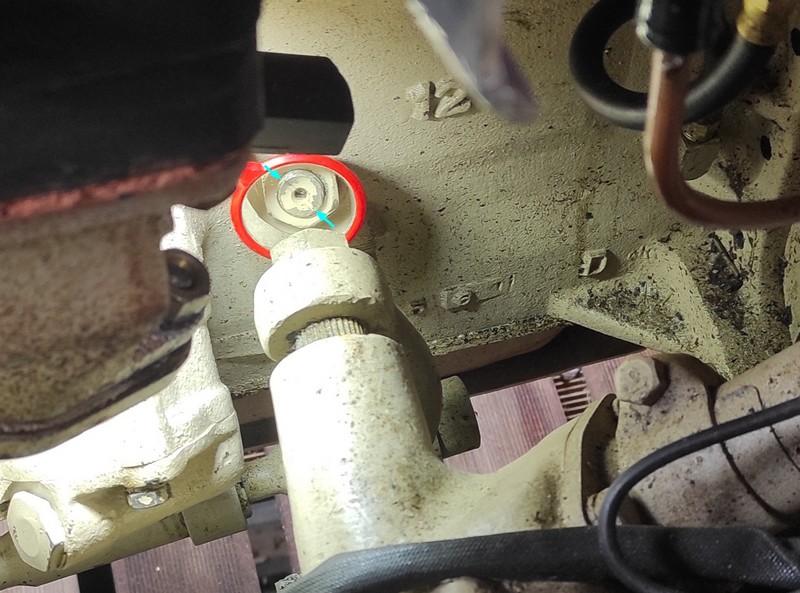

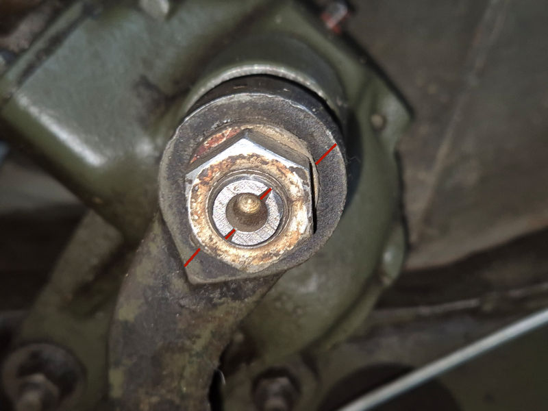

      Comme ça , je vais aller voir si j’ai un repère sur ma jeep, je me rappelle que j’avais mis le secteur en position milieu, avant de refermer le boitier.

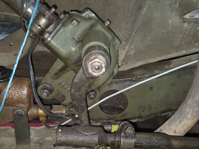

          Je pense que le bras Pitman n’est pas positionné correctement.
          Les roues droites, le bras Pitman doit être à la verticale. Il y a des repères sur le bras et aussi sur l’arbre.

            #174388

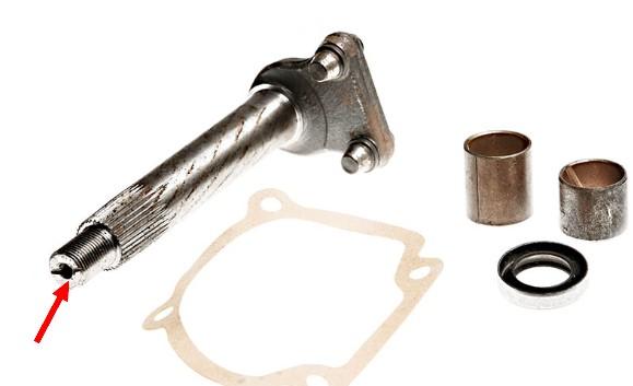

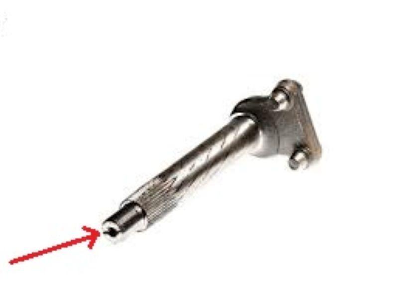

              En l’absence de repère, il doit être possible de déterminer approximativement la bonne position en comptant le nombre de tours entre butées (bras démonté) puis en tournant de la moitié en partant d’une butée. Et dans cette position monter le bras à la verticale. Sinon, il faut démonter le boitier.

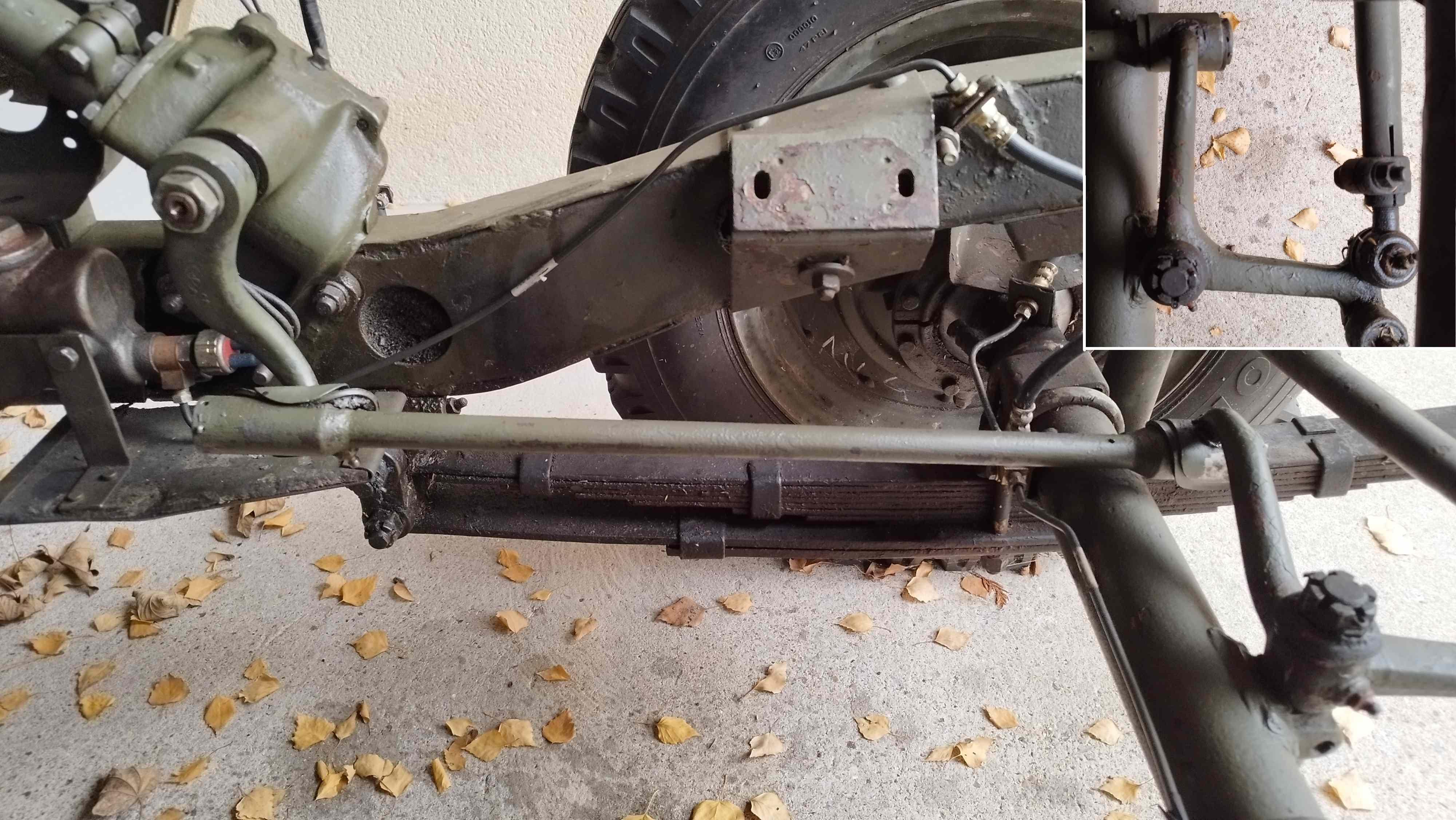

                      Si je mets le pitman “droit”, voilà où il devrait arriver. Toute la partie avant est montée. Le bras double est bien perpendiculaire au pont roues droites

                              Comment sont positionnées les jumelles de suspension sur votre jeep?
                              Merci de votre aide
                              #174426
                              dandepdandep
                                Bonjour.
                                Vous pouvez mesurer l’empattement pour avoir une indication, et peut-être poster une photo de votre jeep prise sur le côté pour voir la position des organes.
                                Et dire quelles interventions ont eu lieu sur votre jeep ( châssis, suspension, direction ) pièces changées et état avant intervention.

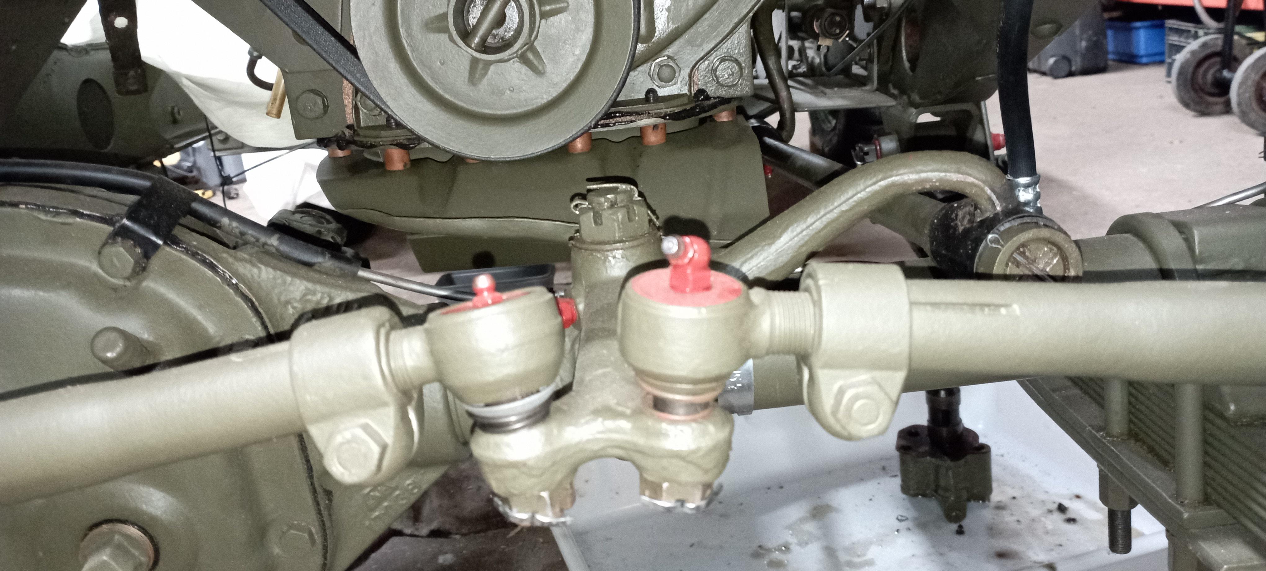

                                #174427

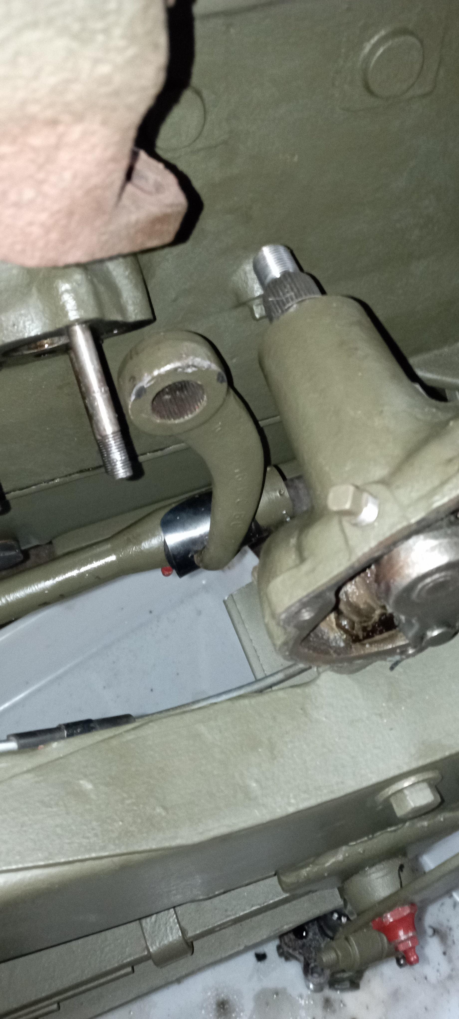

                                  Steph54, Je profite que le moteur est déposé, du coup j’ai une bonne visibilité sur les organes de la direction. Si ca peut t’aider. Voici des photos de la direction.
