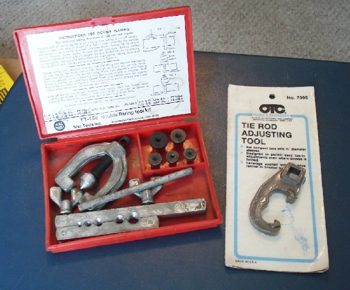

            Le Bundy est très flexibe/maléable .
            Moi j’utilise une boite de Facom (n° 244A )
            [ Edité par william le 19/2/2013 18:31 ]

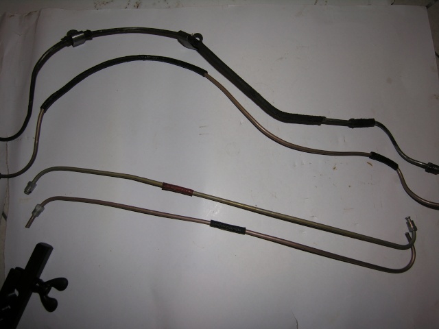

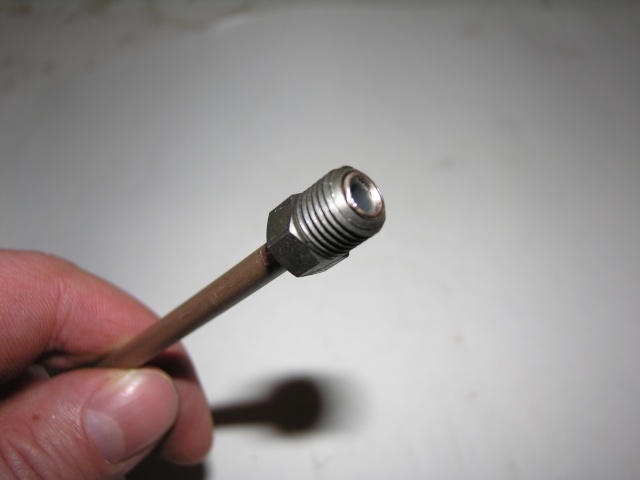

                #128583
                  et commme y a pas de neige sur Paris alors je me suis rabattu sur la refabrication des tubulures des frein. pas du tout convaincu des refabrications actuelles je suis parti sur les traces de william et autres felees de miljeepers (c’est un compliments point de sarcasmes)
                  donc sur base des tubes originaux, apres quelques achat de tubes 3/16 embout et gaine d origine….quelques pliures plus tard…. voila un bout de resultat , reste a sertir tout ca …. mais avant je voudrait votre avis sur l’extremite tuyau .. mon kit ne permet aps la double collerette…. ca devrait le faire non ?? voir bout de test
                  #128585
                  william
                    T’es sur que tu ne sais pas le faire avec ton kit ?
                    Normalement il te faut un “double” flaring kit ( double collerette ) .
                    Je pense point de vue tuyauterie essence , ça ne peut rien grâve , mais pour les freins je ferais la double collerette quand même …
                    Je ne suis pas sur à 100% , moi je pense même que la loi l’oblige chez les constructeurs …?

                        seb-81
                          C’est quoi cette double collerette ?
                          seb
                          [ Edité par seb-81 le 19/2/2013 10:40 ]

                            #128823
                            seb-81
                              Entre votre photo et celle de william, je ne vois “aucune” différence, à part la fait que votre collerette est peut-être un peu courte et que le tuyau a l’air plus fin que celui montré par william, mais pour la finition rien.
                              seb

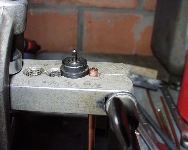

                                #128836
                                seb-81
                                  Ca y est, je crois que j’ai compris.
                                  Sur la deuxième photo de William, avec l’outil noir, on refoule le bout du tuyau comme pour un rivet pour obtenir une double épaisseur et ensuite, on fait le cône (photos 3 et 4).
                                  Voir les schémas explicatifs dans le fond du couvercle de la boîte d’outillage, même si on ne peut rien lire.
