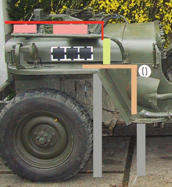

15 août 2020 à 8h14 #156119Bonjour
Petit montage photo pour expliquer ce que j’ai fait pour redresser mon pare brise.
En gris, les cales au sol, sous l’aile et marche pieds.
En beige, les cales sur aile et sur marche pieds (pour permettre le positionnement de la cale jaune)
En jaune, la cale pour le point de torsion.
En rouge, le levier. Dans mon cas, un tube de près de 2m de long.
En rouge, à l’extrémité du levier, une chaine en boucle pour attraper le tube du pare brise pour la torsion.
En rose, le calage permettant de passer au dessus de l’articulation du compas des glaces et de garder cette partie droite.Cela paraît compliqué mais cela permet de conserver l’entre-axe des articulations du pare brise et de contrôler le redressage.
Le pare brise doit être parallèle au capot une fois redressé (ou presque !)
Il est prudent de procéder par étapes en alternant les cotés. 😉
