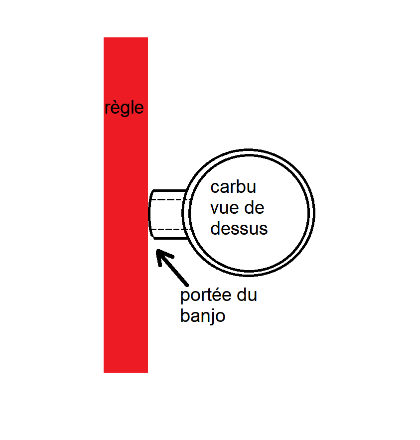

19 décembre 2022 à 9h06 #163298Pour la portée du banjo sur le carburateur, j’ai vu sur mon vieux carbu qu’elle était bombée en posant une règle de mécanicien dessus.
Même chose pour le carbu acheté neuf avec banjo neuf, même pire je peux dire.Le fait de serrer très fort n’apporte pas grand chose à part risquer d’arracher le filet en alu.
Perso, j’ai pris une petite lime plate, et aplani au mieux la portée, même si ce n’est pas parfait, les joints ont plus de facilité à compenser les défaut pour faire l’étancheïté.
