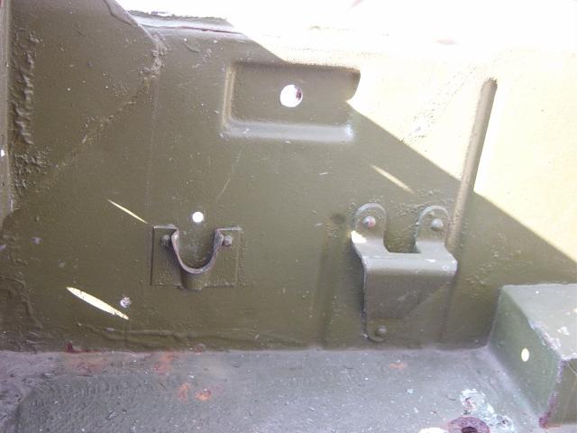

                        Voila ce que j’ai sur une Composite.

                        jean-mariejean-marie
                          Justement c’est le schéma Ford reste à savoir si le même schéma est utilisé sur MB à cette époque.

                                Sinon tes omégas JM, ca sent la bidouille a plein nez non? Ils sont boulonnés et non pointés

                                  Bien d’accord Ben c’est rafistolé avec un profilé mais l’important c’est l’ allure générale.
                                  Je pense que les MB acm1 auraient le profil Willys et les acm2 le profil ford mais c’est à vérifier.
