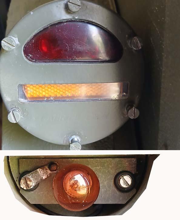

      Sur ma remorque j’ai installé les mêmes feux étanches que sur ma jeep.
      Mais l’un des feux n’avait pas la platine inférieure, j’en ai donc bricolé une avec un feu de moto et j’ai un contact aléatoire que je n’arrive pas à isoler.
      Je cherche donc la platine du bas ou un feu complet en bon état.
      Merci d’avance.
      Amicalement.
      Michel94

        Bonjour Michel
        Je n’ai pas la pièce, mais s’il s’agit d’un mauvais contact sur la patte située à gauche, il sera surement possible de remedier au problème avec ce type de connection.
        #178117
          Es tu sûr que ton ampoule ne touche pas la façade du feu quand il est fermé? Ça pourrait expliquer le faux contact. Pour le stop, les ampoules 21W normales touchent et j’ai dû trouver des 18W qui sont plus petites.
          #178119
            Le fil de masse est bien ajouté et effectivement la douille est plus longue, donc l’ampoule touche le verre du cache.
            Probable que quand tout est serré, un faux contact s’établit …
