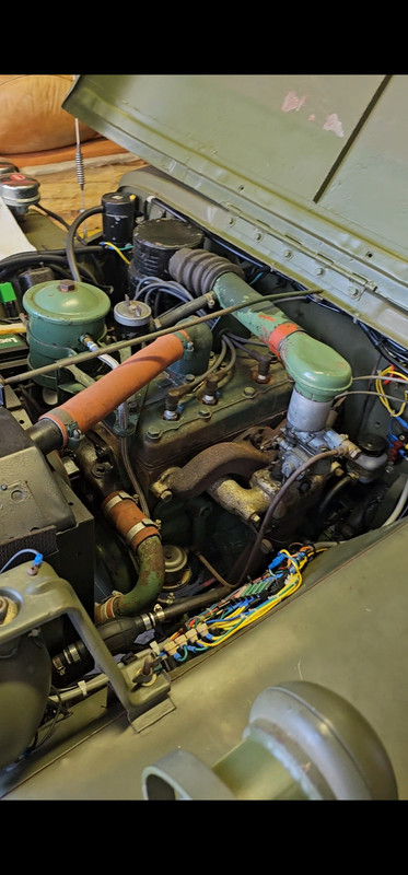

        et une photo d’ensemble du moteur

                    Voici les.derneires photo prise avant mon départ. Je me.sauve 1 semaine et demis avec les enfants. Je vais envoyer l’image de la jeep plus haut, savoir si il peux retrouver les n°.
                    Voici des photos bloc moteur avec des n°.
                    Il y a une série non visible presque. C’est N° 88FA23.
                    Voilà voilà.
