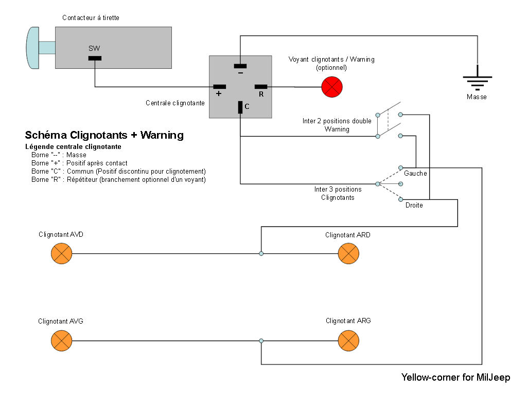

      Bonjour christophe tu ais apparament caler en electriciter vl .Voila je suis en 24v je voudrais poser les warning sur ma titine le plan que l’on ma si gentiment soumis ne correspond pas a mon circuit ma central cligno est de marque klaxon france d’origine : 18630 d9 24v avec les repère suivant “r” “c” “+” “-” porais tu me donner un m’aider. Merci d’avance.
      #83808
        Quel schéma de cablage utilises-tu ? Peux-tu me faire passer des photos de ta centrale avec les inscriptions/schémas qui sont dessus ?

          “… si vous avez une centrale clignotante prise sur les voitures de maintenant ayant les broches suivantes : +, -, rep, et com , c’est trés facile.
          – le “+” aprés le + contact
          – le “-” à la masse
          – le “com”, au commun du comodo
          – le “rep” sert au warning

              pour repondre a ta question christophe je suis le schema de m201 avec commodo us mai sela na pas d’incidence. Le plus est brancher sur sw. C bon?
              #83890
                Ci-joint un schéma de principe pour le branchement des clignotants + Warning.
                #83893

                    Merci christophe tu est un chef ton schema est nickel.
