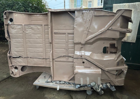

Si vous avez suivi les posts sur la carrosserie de la HWL vous savez que nous arrivions au bout du chantier decoupage/soudure. Merci a la donneuse pour tous les organes et petites pieces mais il est temps de passer a l’autre etape importante la réintegration de la caisse et du chassis. je vous passe les etapes préliminaires de peinture d’apret de poncage fin et des couches de couleur a minima sous la caisse. (un voile sera necessaire sur la partie exterieure et interieure de la caisse). A l occasion de festivités voila une main d’oeuvre bienvenue pour soulever et mettre tout en place (vive les grandes familles faites de costaud gaillards….enfin une utilité à la fréquentation des salles de musculation !!!)
Le patient pret à la manipulation, l’action est imminente , le faisceau est déja positionné bref y a plus qu’a …

la conclusion de cette etape carrosserie: super positif , on a laissé volontairement les stigmates/bosse de la caisse qui a bien vécu , changé plancher intermediaire, plancher passager, traverses, grosse rustine sur les parties exterieures droite et gauche, marché pied gauche changé, arriere debosselé voire découpé et repose de tole arrondie…bref un joli petit labeur et au final à la pose de la caisse sur la jeep tous les trous chassis/caisse coincident….on est pas mécontent de cette étape.
nota Bene: autant si il est relativement simple de couper souder meuler des surfaces planes il peut s averer la désagreable surprise de ne plus voir coincider les points de fixation caisse et chassis…la caisse ayant travaillée , les toles mal ajustées , chaleur dilatation etc… bref des mesures et percages qui peuvent devenir approximatif voire faux !!!! donc Prudence dans les gros travaux de carrosserie

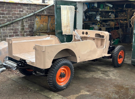

28 janvier 2026 à 16h43 #176587Bonsoir a tous entre les différentes contraintes de la vie, enfin un petit moment d échappatoire pour continuer piano le remontage et coloriser les derniers elements de caisse a savoir les ailes , capot etc… un petit apercu … qui motive la troupe
28 janvier 2026 à 16h48 #176589Je devine ton impatience de la voir terminée, courage il reste encore pas mal de boulot mais la ligne d’arrivée n’est pas loin …
