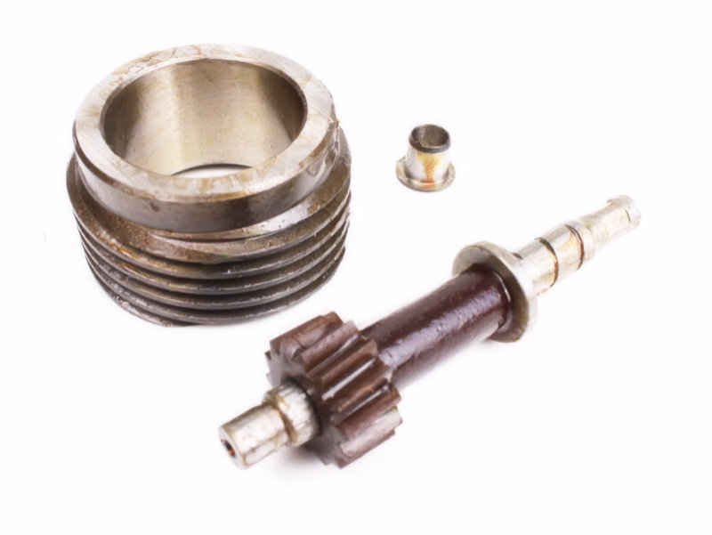

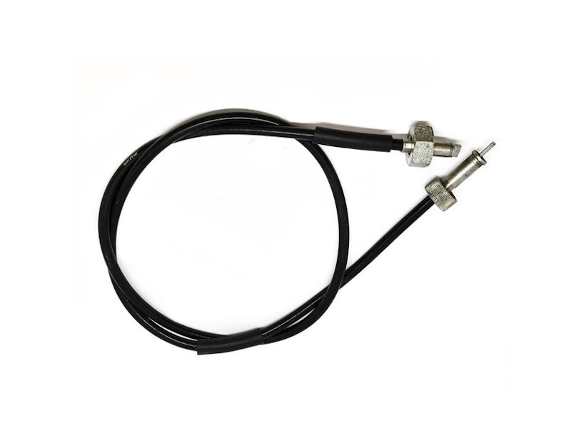

Bonjour mb94,C’est le même compteur Jaeger que sur la Jeep “Nad – Lau” sur laquelle je travaille actuellement …
Compteur Jaeger.
Ce compteur est normalement monté avec un cable spécifique avec son joint “tournevis” coté BT.
Mais je pense que dans ton cas de figure le “pignon/vis” dans le carter support de frein à main a été changé.
Pignon de commande.
13 décembre 2021 à 19h55 #160569C’est la seule explication possible mais en plus, le rapport de réduction doit être différent pour prendre en compte l’absence du renvoi d’angle et son propre rapport d’engrènement.
