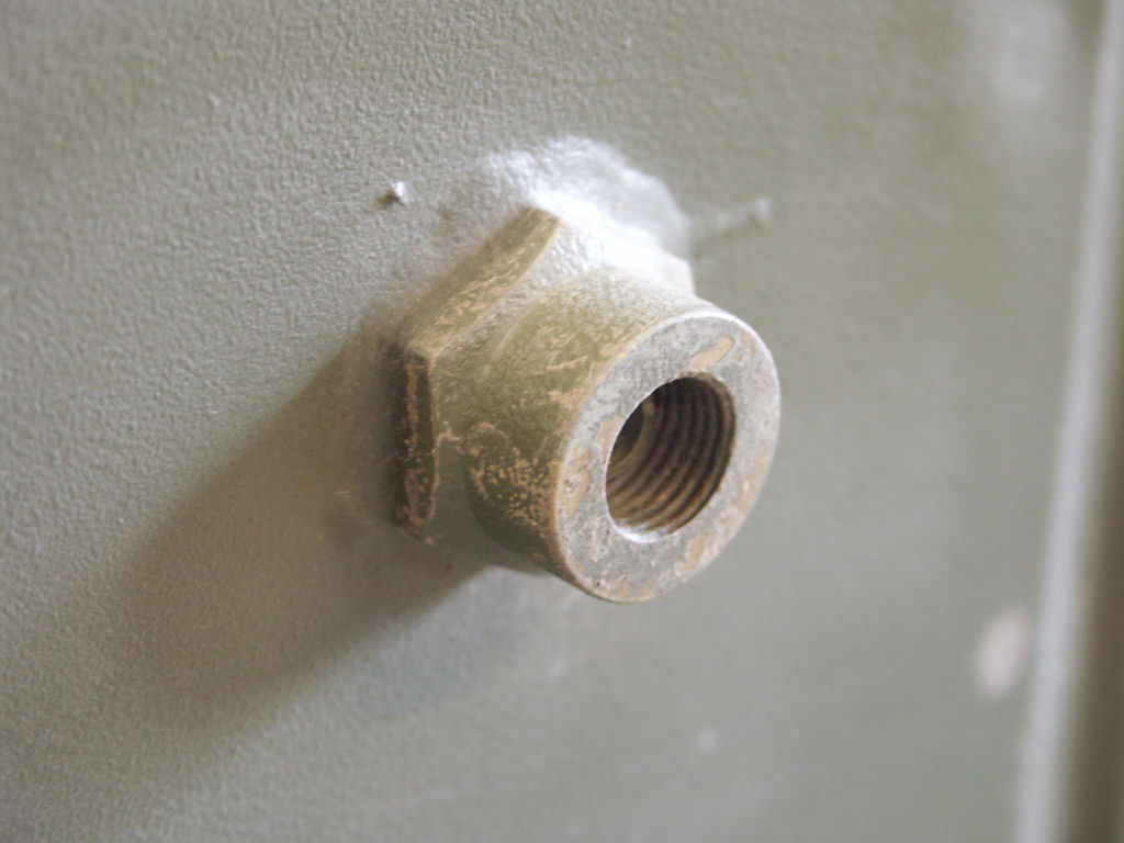

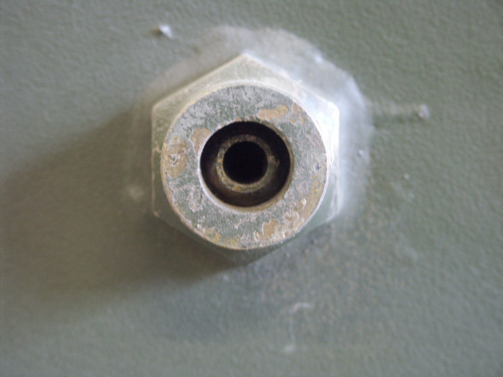

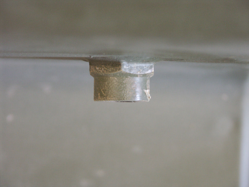

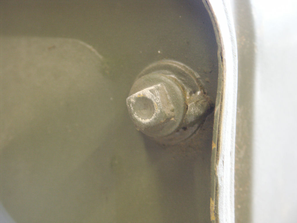

              Bon, j’ai préparé les photos et … Je vois que tu en veux encore plus ! 😛
              Déjà celles du raccord sous le réservoir :
              Déport : 16 mm
              Diamètre : 21 mm
              Hexagone : 24
              La dernière photo, c’est le bouchon de vidange !
              #73331

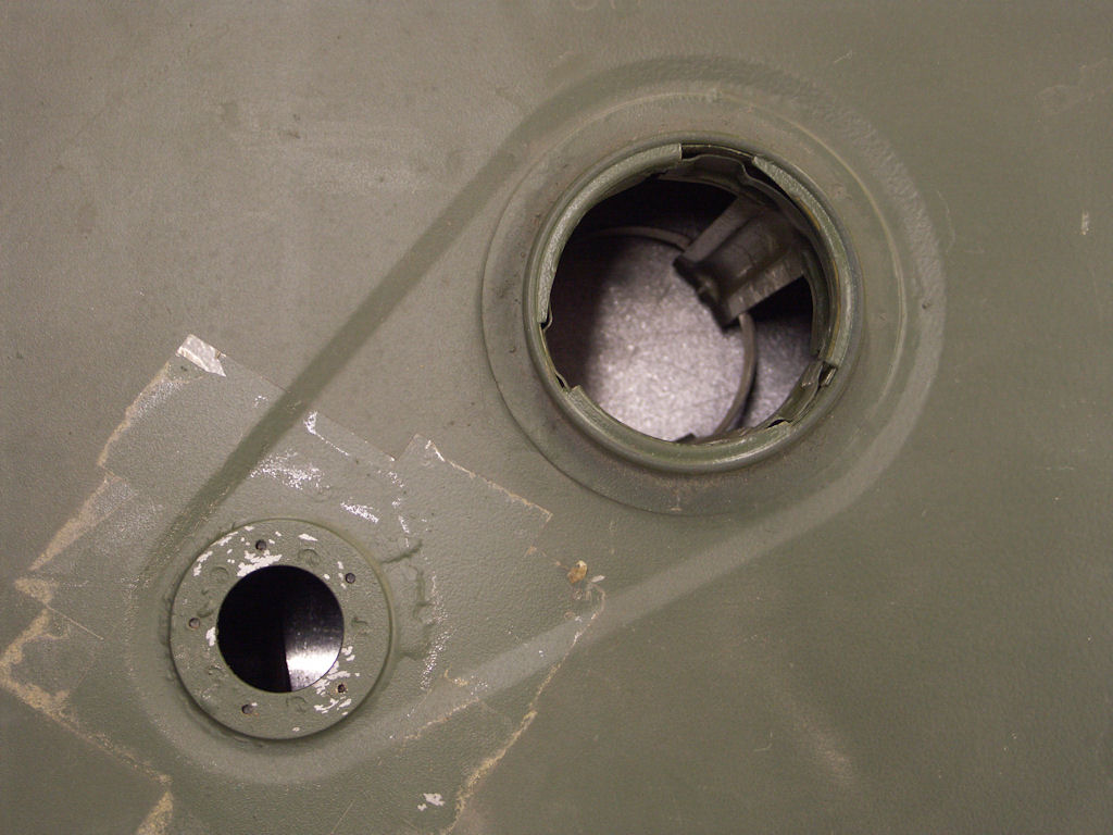

                Re,
                Voici la suite :

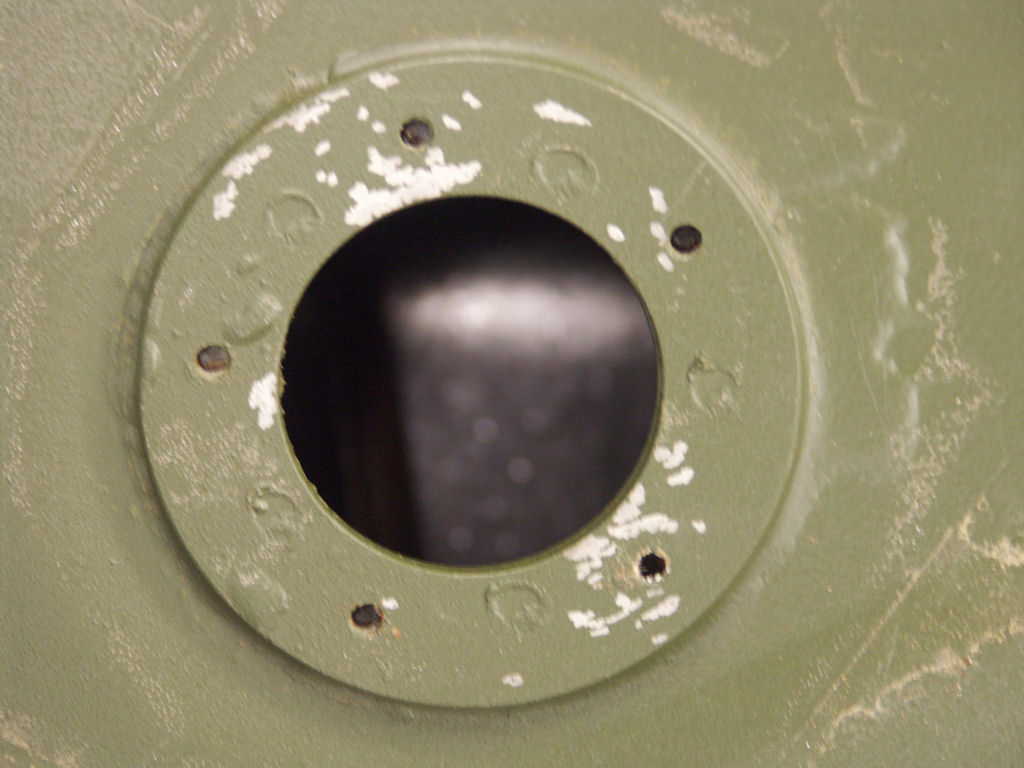

                La plaquette est soudé sur le réservoir.
                – Epaisseur : 4 mm
                – Diamètre ext. : 70 mm
                – Diamètre int. 40 mm

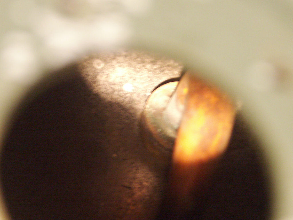

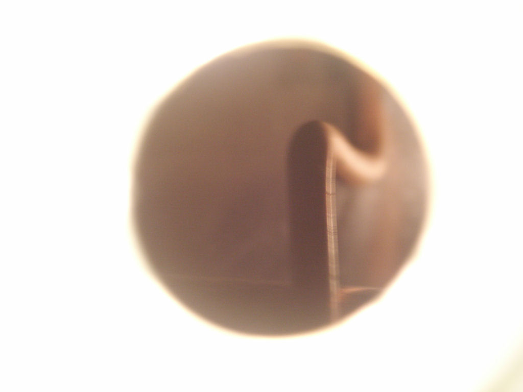

                Pour le tube à l’intérieur, il suit la forme du réservoir pour aller au plus bas dans la partie AV.

                    #73370
                    legros
                      attention au bout du tube d’aspiration il y a une crépine comme je l’ai déja taité sur le forum avec des photos à l’appui
                      il y a pas tres lomgtemps d’ailleurs
                      #73541
                      jackcpejackcpe
                        Je pense que les 1ers modèles n’étaient pas équipés de crépine car il y avait un filtre à essence sur le pare-feu.
                        Par contre, il semble qu’il ait existé un modèle à crépine mais sans filtre sur le pare-feu…
                        A confirmer…
                        Merci.
                        Jack
                        #73561
                          Je confirme !
                          Il y a eu plusieurs modèles de réservoir dont un avec crépine puis ensuite la crépine a été suprimée.
