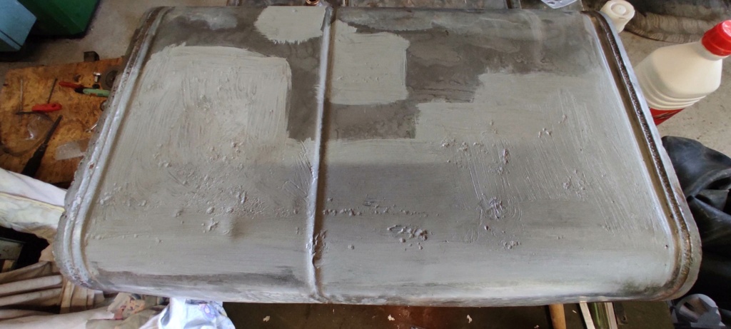

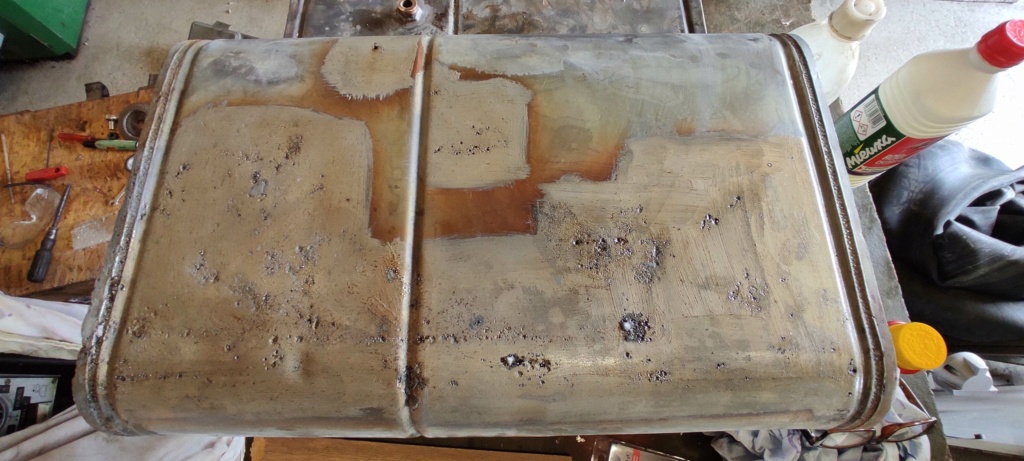

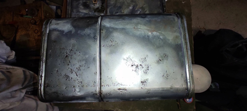

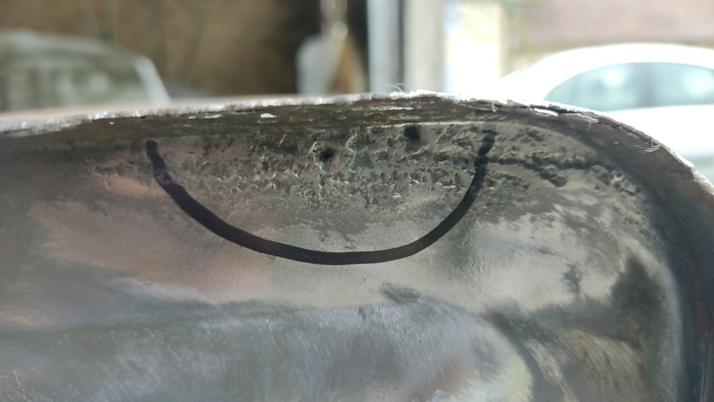

Il est resté 24h avec de l’eau dedans sans fuite c’est une première chose.
l’aspect visuel à cet endroit n’est pas important, j’ai peint à l’antirouille dessus.
La prochaine fois je m’occuperai de l’intérieur.15 avril 2023 à 8h42 #163959Bonjour Thierry, c’est du sauvetage poussé au maximum, avec une résine à l’intérieur après .
Donc ton moteur fonctionne à l’eau lol ?
15 avril 2023 à 8h45 #163960La résine me tente plus trop, depuis que je sais que ça bouche la crépine au fond, c’est arrivé à un ami qui pourtant soufflait la canalisation.
Il y aura au moins de l’acide Phosphorique à 75%
ça phosphatera les parois pour le protéger de la rouiile et ça testera l’épaisseur de la tôle avant de mettre de l’essence dedans.[ Edité par Tyros le 15/4/2023 10:48 ]

15 avril 2023 à 12h02 #163966Bonjour
Jolie réparation de ce réservoir, c’est ce que j’aurai dû faire il y a quelques années en arrière, au moins j’aurai conservé un réservoir d’origine et aux bonnes cotes !
Mais bon, à l’époque je commençais dans la restauration de véhicule.
Quel produit as-tu utilisé pour l’étamage ?
15 avril 2023 à 12h24 #163969pareil meme question que michmich…je ne savais pas qu il y avait des pates a etamer…..et dire qu on s est fait c…… avec le lingot,la spatule en bois et le chalumeau…. trop bien ta restau…. a 300 balles la copy ca motive pour sauver ce qui peut etre sauvable….la on est proche du miracle….bravo
15 avril 2023 à 12h28 #163970Du Castolin SP5423

pareil meme question que michmich…je ne savais pas qu il y avait des pates a etamer…..et dire qu on s est fait c…… avec le lingot,la spatule en bois et le chalumeau…. trop bien ta restau…. a 300 balles la copy ca motive pour sauver ce qui peut etre sauvable….la on est proche du miracle….bravoDans mon métier on me demande souvent de faire des miracles 😛
