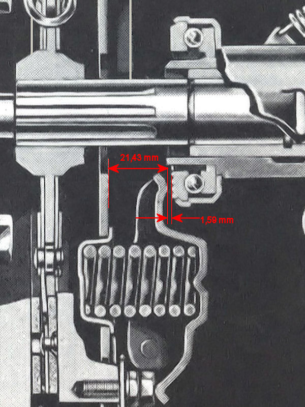

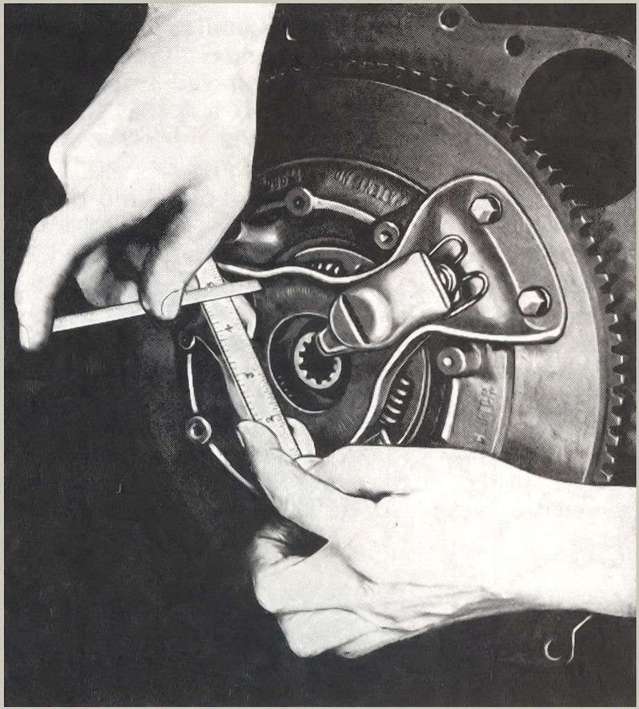

J’aurais besoin de vos lumières pour le réglage des leviers d’embrayage…
Dans le TM, on dit qu’il faut mesurer 21,43mm entre la face de ceux-ci et la face du support en tenant une règle en travers des doigts d’embrayage.Ok… mais à quel niveau du doigt prend-on la mesure car il n’est pas plat? L’extrémité???
Y-at’il un couple de serrage prévu pour la fixation du mécanisme sur le volant?

22 septembre 2010 à 20h58 #97682Salut
le mieux est de ce faire une fourchette que tu passe au dessus du doigt à régler. Méthode plus simple et moins acrobatique que celle du TM.

22 septembre 2010 à 21h12 #97684Bien entendu l’extrémité du doigt qui va entrer en contact avec le support du plateau.
A faire avec des jauges d’épaisseur, les trois écarts doivent être rigoureusement identiques pour ne pas déséquilibrer la pression sur le plateau.22 septembre 2010 à 21h34 #97686Merci.
23 septembre 2010 à 4h47 #97688tu fais une petite recherche sur miljeep, le sujet en avait été débatu et j ‘avais mis en photos avec explication un petit outil que j ‘avais fabriqué, tres rapidement et facilement pour règler tip top les 3 doigts identiquement.. Un ” U ” relié à un multimètre.. que l ‘on pose par dessus chaque doigt pour le règlage tres tres fin de ces derniers 😉

24 septembre 2010 à 21h10 #97747Salut Y-C,
Les 21,43mm ne doivent-ils pas être pris sur le dessous du doigt qui entre en contact avec le support du plateau?
Merci.
25 septembre 2010 à 8h54 #97752
Bonjour,Non, c’est bien comme montré sur la photo. il faut prendre la cote entre le dessus du doigt (zone d’appui avec la butée à bille d’embrayage) et le dessus de la tôle du mécanisme d’embrayage.
25 septembre 2010 à 21h47 #97770Un tout grand merci, comme d’hab! 😀
