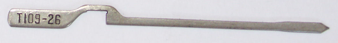

Je viens de reproduire le gabarit servant à régler le pointeau, mais impossible de l’engager dans l’orifice du couvercle de la cuve, l’axe support du pointeau étant sur la même ligne. J’ai déja du mal à introduire le pointeau qui est d’un diamètre inférieur.
Quelle serait la solution ?
Jean.28 décembre 2008 à 11h53 #68177Bonjour Jbwillys,
Je suppose que tu as reproduit la jauge en utilisant une tige cylindrique, et effectivement, il est difficile de l’introduire dans l’orifice de l’aiguille pointeau. Il suffit de rectifier la partie centrale de ta jauge pour obtenir une tige plate et obtenir une jauge se rapprochant plus de celle d’origine. Voir photo ci-dessous :

28 décembre 2008 à 16h18 #68200Bonsoir Christophe et merci,
figure toi que comme je ne voyais personne réagir, c’est ce que j’ai fini par faire.
Es tu en possession de ce gabarit ? Dans l’affirmative, pourrais tu additioner les cotes sur la photo ? Pour ma part je me suis contenté d’en faire un avec une tige mise à longueur.28 décembre 2008 à 16h22 #68201Salut Jean,
Oui, j’ai la série complète des outils “Carter”. Je vais coter la jauge pour que tu puisses la refaire à l’identique 😉

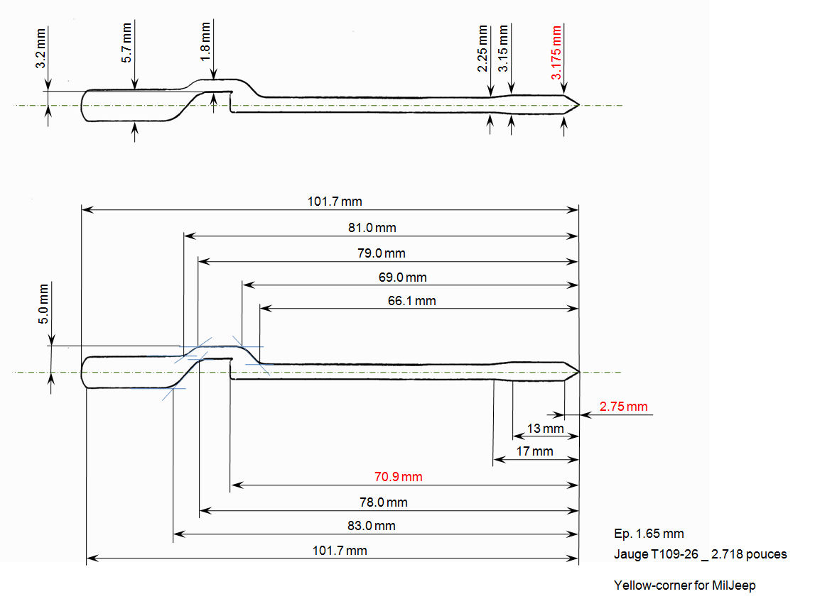

Jean.29 décembre 2008 à 11h53 #68236Bonjour Jean,
Voici les cotes de la jauge :
ATTENTION, Le bout de la jauge est conique ! Pour venir épouser la forme du siège du pointeau de dosage.
Les cotes en “rouge” sont celles qui sont IMPORTANTES. Les autres n’ont pas d’effet sur le réglage du pointeau de dosage.
[ Edité par Yellow-corner le 29/12/2008 13:14 ]
29 décembre 2008 à 18h24 #68243Merci Christophe, vraiment tres gentil de ta part, au vu du schéma, j’ose espérer que tu n’y as pas passé la soirée!
Encore merci et bonne fin d’année à toi et à tes proches.Jean.
30 décembre 2008 à 17h29 #68294Et voilà Christophe, encore merci à toi.
Jean
[ Edité par jbwillys le 30/12/2008 18:29 ]
