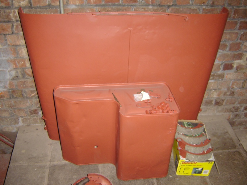

J’ai porté mon réservoir de GPW au sablage et quelle fut surprise de le retrouver comme un gruyère au retour!!!
Y a-t’il un moyen fiable pour reboucher tous ces petits trous? (j’avais pensé à de la soudure à l’étain…)
Afin d’aussi refaire l’ouverture de la sonde, qui a été élargie, pour je ne sais quelle raison, serait-il possible de me donner le diamètre d’origine et la position des trous, SVP?
Si possible quelques photos seraient les bienvenues…
Merci.
Jack

si ton réservoir est percé comme du gruyère, il serait peut-etre préferable d’un trouver un d’occassion en bon état et de le changer! 😉
Si tu veux quand même essayé de le réparer, vérifie si ton réservoir est équipé d’une crépine à l’interieur ( il me semble que certains en ont et d’autres pas) ou pas. Si il possède cette crépine, et que tu traites l’intérieur du réservoir avec de la résine, cela rique de te boucher le tamis de la crépine et de te créer bien des souçis par la suite…Perso, je le changerai! 😉
Amicalement.

24 janvier 2009 à 11h17 #69600Bonjour,
Il n’y a pas autant de trous que dans un gruyère… 😉 mais quelques uns assez petits.
Je ne pense pas qu’il y ait une crépine à l’intérieur mais pas sur.
La voit-on du bouchon?Merci.
Jack

24 janvier 2009 à 22h27 #69627Pour répondre à Frenchy, il était sur la jeep que j’ai acheté mais j’ai eu la bonne idée de le faire microbiller pour enlever les couches de peinture et résultat des petits trous, des petits trous… 😡
Apparemment, il y avait déjà eu des réparations dessus avec une sorte de résine…
Il n’y a pas de crépine dedans.
JAck
