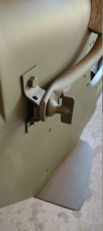

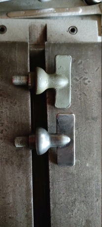

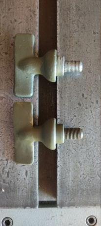

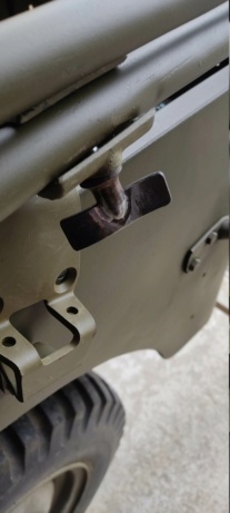

Bonjour, comme il me manque un deuxième écrou à oreilles pour le pare brise, et comme je suis en vacances, je le fais moi même…
Tout d’abord, le résultat brut:
et voici pour le dossier photo complet:
https://www.usinages.com/threads/un-ecrou-a-oreilles-un-peu-special.156767/N’hésitez pas à commenter.

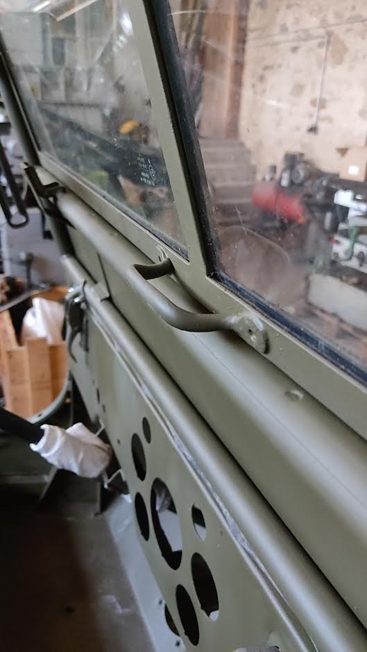

27 juillet 2022 à 17h14 #16230527 juillet 2022 à 17h41 #162306Tant que je suis sur le pare brise,

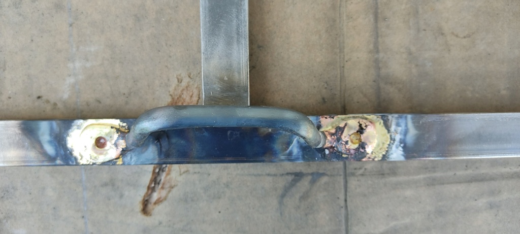

je vous montre autre réalisation qui m’a donné chaud car il a fallu que je rallume la forge après bien longtemps 😀je suis parti d’un rond de 10, martelé sur l’enclume pour donner la forme avec les feuilles en bout.
reduction diamètre à la lime et meule, et finition.
Brasage à sa place après avoir retiré la poignée creuse (M201)
et peinture.Les photos:
[ Edité par Tyros le 27/7/2022 19:44 ]

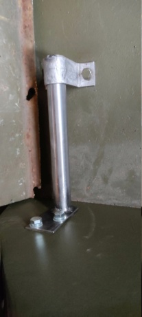

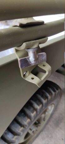

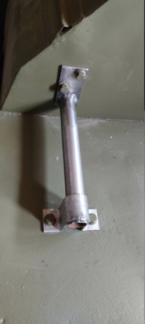

20 décembre 2022 à 12h39 #163304Quelques pièces réalisées hier et aujourd’hui pendant ma semaine de congés.
Les premières copiées sur des photos du commerce et avec les outils de tour que j’avais taillé avant en les positionnant différemment.
vis à oreilles de l’arceau:

Ces repose pieds étaient installés sur toutes les Willys et Ford ?22 décembre 2022 à 12h02 #163316Les cale-pieds sont un peu différent sur les GPW
La partie en bout qui se visse dans le plancher est plus “travaillée”.
