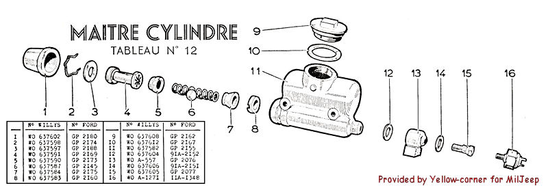

En démontant le maitre cylindre, tout est parti avec le ressort.J’ai trouvé des éclatés du maitre cylindre, mais j’ai du mal à voir le positionnement exact des pièces ainsi que leur sens!
Voici donc une photo avec à gauche se situe l’axe de la pédale de frein. A droite la sortie du liquide.
Pouvez vous m’aider à remettre dans l’ordre les pièces suivantes (2, 3 et 4)? et leur sens!ci joint photo :
merci!
Max3 février 2011 à 14h54 #103382Je dirais 1 4 2 3 de mémoire
3 février 2011 à 15h05 #103383J’ai juste ?
Le sens des pièces est bon ?
Et en sortie, il ne manque pas quelque chose ? non ? c’est comme ça ?
La dernière pièce est cette petite cloche hexagonale ?3 février 2011 à 15h12 #103384
Bonjour,ATTENTION, tes coupelles sont bien déteriorées ! Il faut réviser ton Maitre-cylindre de frein.
3 février 2011 à 15h24 #103385Oui j’ai justement commandé un kit de réfection.
Mais je me demande s’il ne manquait pas une pièce.
J’ai bien l’ensemble (P,N)
Le ressort M
La coupelle L (pièce 4 sur http://img1.imagilive.com/affiche/0211/SDC10104_2.JPG.htm)Et kesako le R ? un joint donc ?
3 février 2011 à 15h31 #103386Oui. Il est peut être resté collé au fond du maitre cylindre.
La soupape permet d’éviter le retour du liquide frein dans le maitre-cylindre tant que la pédale est enfoncée. Dès qu’on la relâche, elle n’est plus autant poussée par le ressort et elle peut s’écarter du joint pour permettre la remontée du liquide de frein.
3 février 2011 à 15h32 #103387
Re,Oui, le “R” ou “8” sur l’éclaté ci-dessous est un joint. Le jonc d’arrêt est en “G” ou “2” sur l’éclaté.
Eclaté :
3 février 2011 à 15h45 #103388super ! merci beaucoup.

3 février 2011 à 17h52 #103393salut max
a oui hypra meff au joint R
j avais bien nettoyer mon maitre cylindre mais celuic i etait bien colle au fond alors
gratte biuen le fonda+
