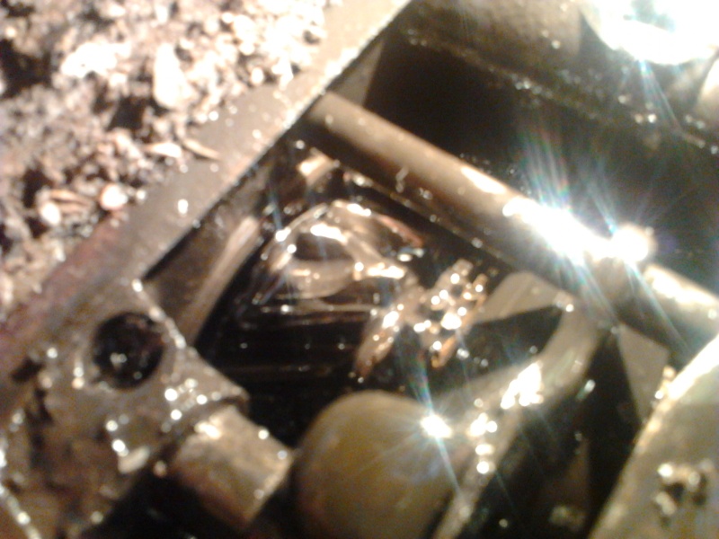

      au garage je recule titine sur 2 metre point mort moteur coupé, je lance le moteur pied sur embrayage je lache l’embrayage pensant qu’elle est toujours au point mort
      elle fait un bond en avant et j’entend un bruit sec (claquement)
      j’essaye d’avancer et ca craque de partout
      j’ai mis titine sur chandelle, fait tourner les roues avant et arrieres pour faire tourner les arbres de transmissions, tout est ok
      quand je passe la vitesse 1er ou arr ca craque
      donc j’opte pour la BV qu’en pensez vous
      j’ai ouvert le couvercle de BV et j’ai vu ceci (sorry qualité d’image)

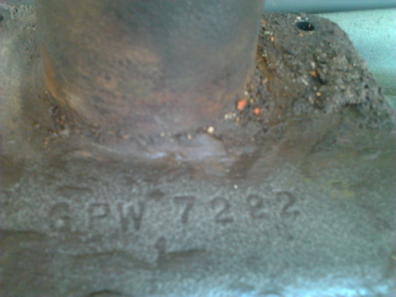

      j’ai vu ce marquage aussi sur le couvercle, vous en deduiser quelle origine

        un couvercle “ford” peut etre QUE cela de ford sur toute la boite..
        Et si la boite est ford, pas étonnant que c est naze!

          Bah ! Sans vidanger, je peux te dire que ta boite semble en bien mauvais état ! Il manque déjà deux dents sur le pignon à queue !
          Vidange, dépose et inspection complète des boites. Il faut les refaire dans les règles de l’art.

            c’est ce qu’on appelle “une salade de pignons” 🙁
