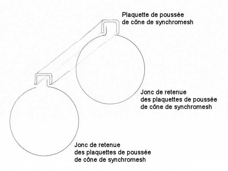

1 mai 2024 à 20h40 #6986Tu dois avoir un problème au niveau des synchros, au remontage des ressorts de synchro bien faire attention à les monter “tête bèche” il faut que la tête droite du ressort qui est rentrée dans une clavette du manchon de synchro soit rentré dans la même clavette de l’autre côté pour l’autre ressort, mais je pense que tu as le TM et l’éclaté de la boîte.
2 mai 2024 à 10h39 #6988Bonjour,
Un petit schéma …

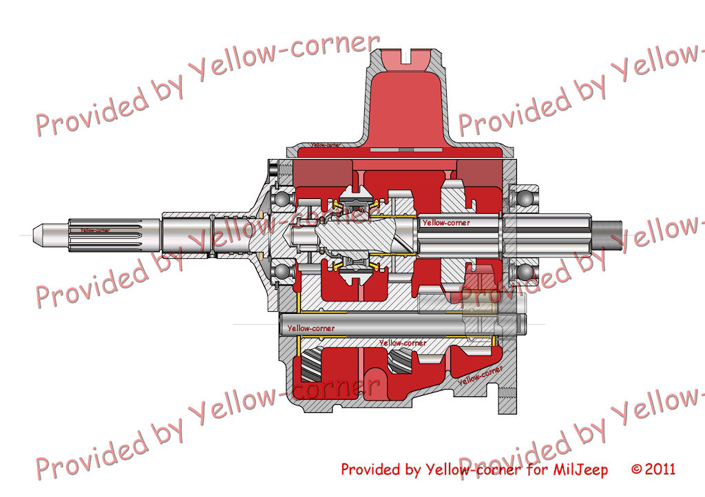

Une coupe de la BV …

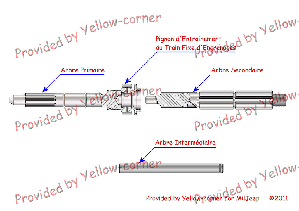

Les arbres primaire, secondaire et intermédiaire …
