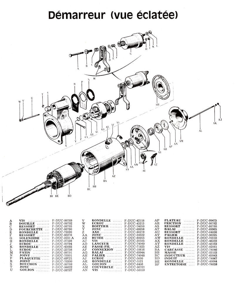

                      Le type de démarreur pour une Jeep en 24 volts est différent de celui d’une 6 ou 12 volts. Voici un éclaté du 24V :
                      #88371
