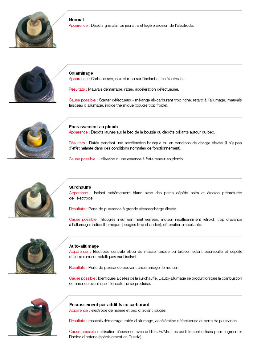

Bonsoir,Je n’ai pas la réponse à ta question, mais curieusement, à Craponne, Michel m’a posé la même question ! 3ème bougie qui grille régulièrement sur sa M201 24 volts.
Pour info, voici un document de diagnostic des bougies :
