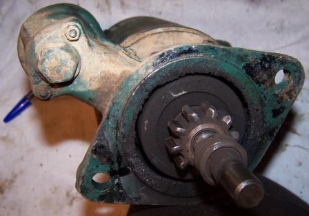

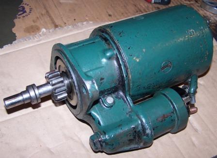

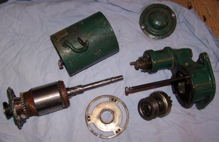

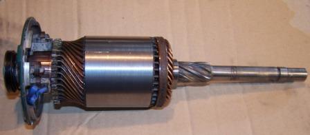

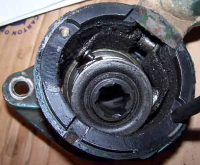

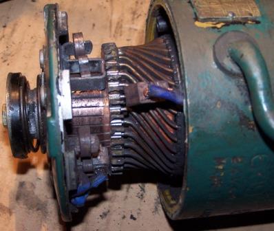

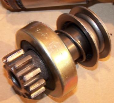

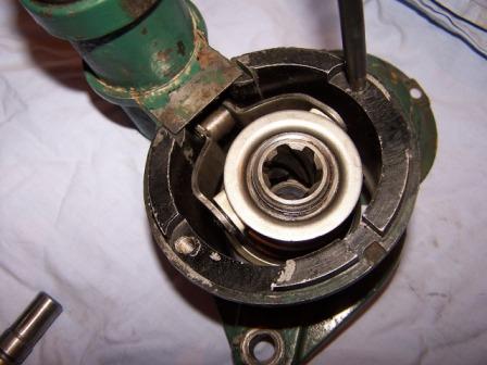

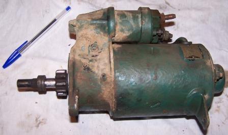

                        Comme convenu, je vous joins mon reportage photo suite à la dépose de mon démarreur.
                        Visuellement, il ne semble n’y avoir aucune casse ; seuls de gros dépôts de “suies” grasses et poussiéreuses qui seraient peut-être la cause du pb ?? Après les contrôles électriques des continuités (recherche de masse avec un ohmètre) de l’induit et de l’inducteur tout semble OK.
                        Il me reste donc à faire un essai “à blanc” sous tension 24V avant le remontage.
                        Je vous indiquerai les résultats de cette quête du Graal 🙂 😮 🙂 😛 Et encore merci à tous 😉 😉
