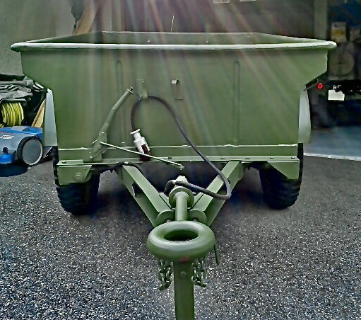

23 mars 2021 à 19h28 #158139Bonsoir,
Selon moi le modèle d’origine pour une remorque 1/4 tonne version US WW2 est celui en Bakélite de marque WARNER
“>Le modèle bakélite + alu de marque SCINTEX est une fabrication française ? post WW2.
C’est celui que j’ai actuellement sur ma remorque et que je dois remplacer dès que j’ai un instant
“>En attendant d’autres avis.

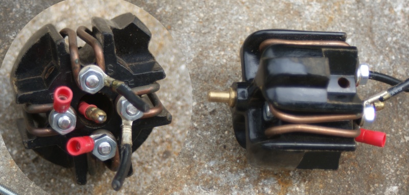

Bonjour,Merci pour vos réponses. J’ai commandé une prise chez JeepEst.
Eric : As-tu modifié ta prise pour ajouter les clignotants ? Si oui, peux-tu nous expliquer ce que tu as fait ?

24 mars 2021 à 8h47 #158142Bonjour
Après la jeep, j’ai une remorque à restaurer, mais incomplète. J’envisage de la représenter modifiée après guerre et Armée Française.
Je suis donc intéressé par une prise alu pour la remorque.
Pour une prise avec clignotants, il faut ajouter 1 masse, je l’ai positionnée au centre :
J’ai utilisé un piston de douille d’ampoule à baïonnette de maison (celle en laiton avec insert en porcelaine)
Le piston appuis dur la tête de la vis à l’intérieur de la prise femelle.
Choisir un piston avec une collerette
.[ Edité par Michel94 le 24/3/2021 9:56 ]
24 mars 2021 à 16h09 #158143Bonjour,
J’ai fait le même genre de montage que celui décrit par Michel.
