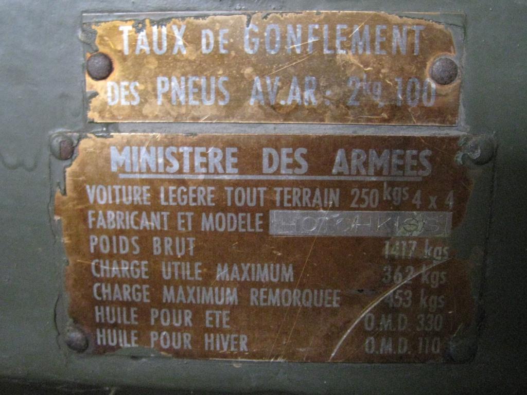

                    #9076
                    gunomegunome
                      Sur ma jeep, il y a une plaque sur la boite à gant qui dit “taux de gonflement des pneus AV.AR :  2,100Kg”

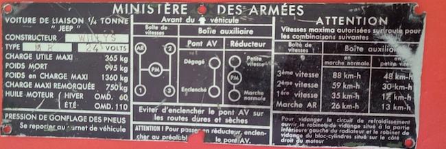

                          #9125
                            Bonjour, j’ai cette plaque .
                            En bas il est marqué ” se reporter au carnet du véhicule ” .
                            Plaque Jeep Ministère des armées
