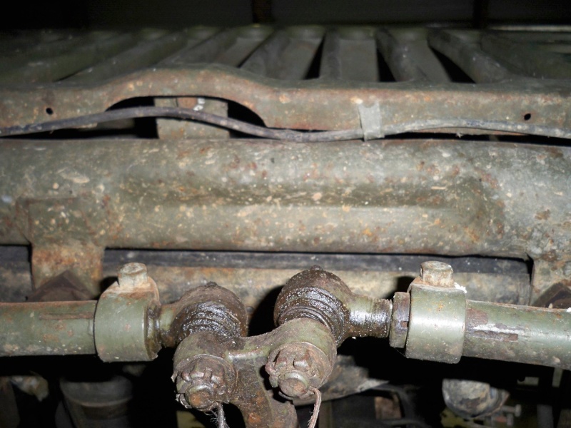

la traverse situé sous la radiateur est ronde ou en forme de U renversé??? peut-tu nous mettre quelques photos comme ici sur le tuto de Benoit???

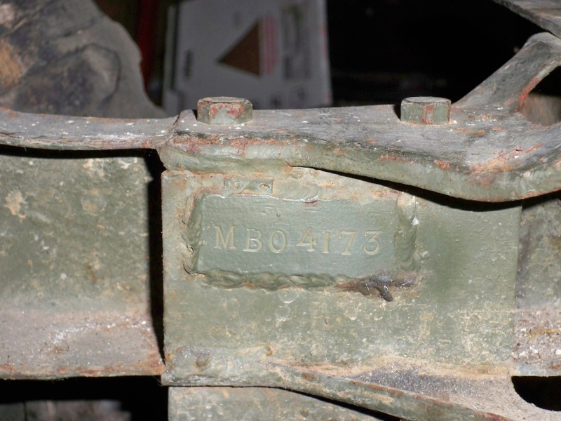

Il n’y a pas de numéro frappé cote passagé ,
voici une photo de la plaque avec le N° de châssis cote conducteur.
Le numéro est frappé sur une plaque en acier soudée .Voici une photo de la traverse sous le radiateur

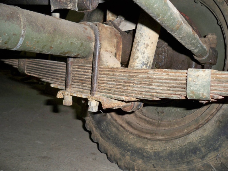

Aucun numéro a droite de la pompe a huilevoici également une photo des lames de ressort avant ( 10 lames )

20 octobre 2010 à 17h55 #98715Pour moi c’est une MB jusqu’à preuve du contraire.
La plaquette soudée sur le chassis est une refabrication pour justifier le n° chassis présent sur les documents.20 octobre 2010 à 20h38 #98720je suis de l’avis de JMarie, ce serait un chassis US, mais le N° ne correspond à rien d’US, de ce fait il est complètement incohérent avec le préfixe “MB”

pour ce chassis US il y a 2 solutions, soit il n’a jamais été imatriculé, et ce serait un chassis de stock (mais j’en doute car l’armée FR l’aurait frappé sur l’autre main de parechoc, a moins qu’il y ait eu des coups de meuleuse 🙁 )
la 2ème solution, il déja été immatriculé et tu pourras le voir si tu trouve les 2 trous du rivetage de la plaquette, et dans ton cas tu n’as d’autre choix que d’aller voir depuis l’intérieur de la main de parechoc….avec une glace de mécanicien….

Je viens de regarder et il n’y a pas de plaque de la maltounée a l’intérieur de châssis.J’ai également passé un doigt dans la main de pare choc et j’ai senti des trous derrière la plaque soudée .
Vu ce que tu me dis je ne pourrai donc pas trouver l’année de fabrication de ma jeep.
