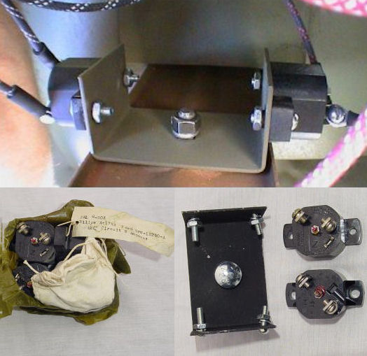

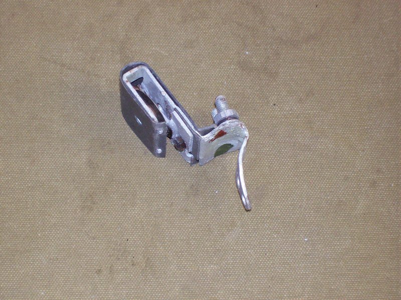

Bonjour,Dans un premier temps, il faudrait que tu nous dises si ta Jeep est équipée de “circuit-breaker” ? Il y en a un en bout de la tirette des feux, et deux autres (d’un modèle différent) fixés sur un support en “U”, (circuit-breaker bracket) sur la traverse centrale en dessous du tableau de bord.
A défaut, ta Jeep est peut-être équipée de fusibles, (adaptation) et il faudrait nous le préciser.
Voici le “circuit-breaker” qui se trouve en bout de la tirette des feux :
Voici les deux “circuit-breaker” qui se trouvent sur la traverse en dessous du tableau de bord :
Circuit-breaker : coupe-circuit
