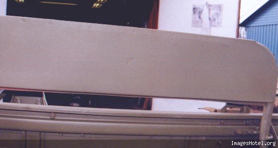

4 mai 2012 à 13h12 #120230miljeep a écrit :
merci sur les spring retainer la nomeclature fait appel a mon avis au patte/lame qui sont sur les coté de bas de caisse pour retenir l’armature du siege
…Bonjour,
Celles-là ? (merci pour la photo :-D)
Le truc, c’est le “retaining, rear seat frame “, on en fait quoi ?
seb
[ Edité par seb-81 le 4/5/2012 16:10 ]
