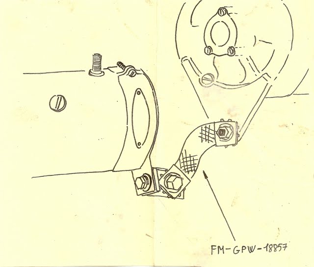

Quelqu’un pourrait il me donner une expliqcation du au fait que ma patte arriere de fixation du demarreur ne tombe pas en celle de celle du bloc moteur assurant son maintiens?
Mis à part le fait de la cintrer y’a t’il une astuce?
Meme si je la decale d’une vis, je lui donne 45°, donc je tombe en plein sur le bloc.
Le demarreur n’est pas un demarreur d’origine Hotchkiss, c’est un GPW.
Ne faudrait il pas y mettre une tresse de masse en toute logique?
28 octobre 2011 à 11h22 #113827Moi j’ai effectivement une tresse de masse
28 octobre 2011 à 13h29 #113830Ok mais en theorie n’est il pas relié, en plus avec la masse à la patte sur le bloc moteur????
Comme on peut le voir sur le cul du demarreur ou les trous ne sont pas dans l’axe.28 octobre 2011 à 16h01 #113834
AnonymeInactifoui il est fixé par un boulon (sans ecrou ,la patte sur le moteur est filetée )
sur ta photo ,on dirait qu il y a une cale entre la patte de fixation et le moteur ?
[ Edité par boudinot le 28/10/2011 18:36 ]
28 octobre 2011 à 19h30 #113850voici une photo de Niceday 😉
28 octobre 2011 à 22h29 #113873Merci Pierrot,
Cependant, moi la patte situe au cul du démarreur ne tombe pas du tout en face de celle du bloc moteur. Je vais, ou devoir cintrer ou changer celle du bloc moteur par une plus longue.
29 octobre 2011 à 7h55 #113880surprenant en effet…peut-être la patte vissée sur le moteur a été perdu et remplacée à l’arrache 😕
29 octobre 2011 à 8h12 #113882Et si tu inverses la patte ?
Je veux dire la partie que tu as actuellement fixé au bloc , tu la fixes démarreur et au contraire de la photo, tu la fixes à l’extérieur de celui-ci.
Je ne vois pas tres bien sur la photo mais il ne me semble pas voir de rondelle à la fixation de ton câble au démarreur, il est tres important d’en avoir une à ce niveau de manière à obtenir le meilleur contact possible.
Le démarreur est la piece électrique qui “demande” le plus. Comme dit plus haut, il est impératif d’y mettre un câble de masse apres avoir bien décapé les points de fixation là où tu fixeras le câble, ne pas oublier les rondelles aussi.
Maintenant , si tu es certain que ton bloc moteur est bien relié à la masse et que le passage de la masse entre le bloc et le démarreur se fait bien, tu peux ne pas mettre une masse directement sur le démarreur.Jean.

Dans mon cas j’ai une tresse directement prise sur un des deux boulons de fixation du démarreur sur la cloche d’embrayage.
Benoit29 octobre 2011 à 9h18 #113887effectivement il y a cet autre montage avec le support génératrice/démareur, voici une photo de LOLO
mais comme le précise JBwillys il suffit peut-être d’inverser la petite équerre pour que tout rentre dans l’ordre
