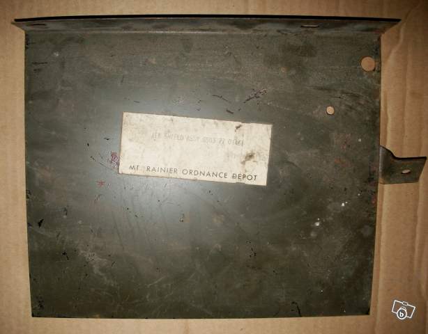

      – la tôle de protection qui protège le démarreur des projections d’eau est toujours présente sur le châssis, mais elle est tordue et même déchirée, qu’elle est la forme “normale” de cette tôle ?

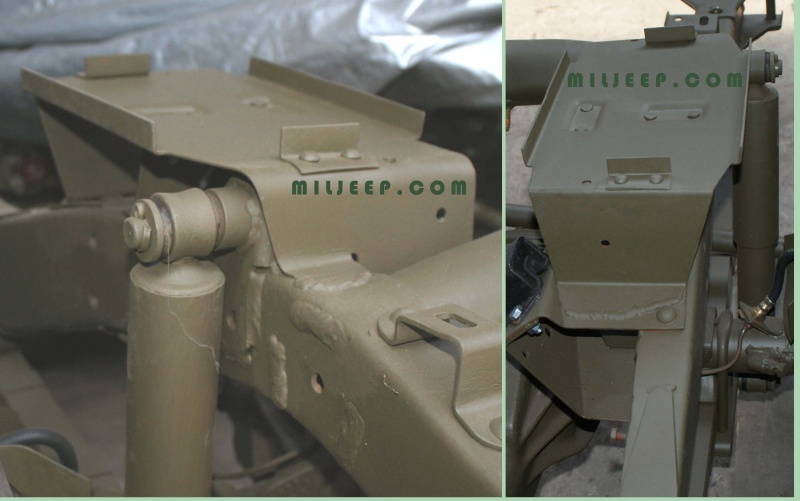

        Pour la tôle regarde les photos suivantes :
        Aspect de la tôle neuve :
        Sa position

          Merci Michel pour les informations concernant la tole de protection. Je vais vérifier, mais à priori la mienne s’est découpé au niveau de la pate de fixation sur le côté, et s’est tordue harmonieusement 😀 au delà, je n’avais même pas idée qu’elle pouvait être parfairement plate 😮

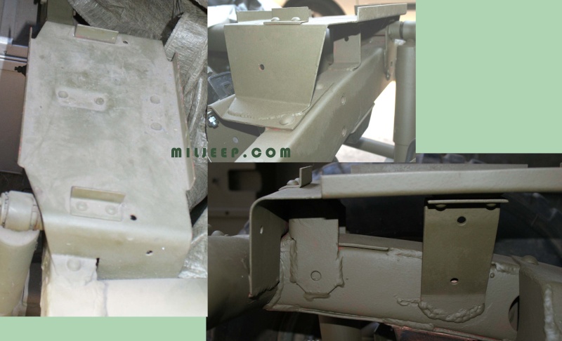

            Normalement, il y a une patte soudée sur la traverse avant plus une petite rivetée sur le châssis , une soudée sur le châssis et une à l’arrière rivetée et soudée. Il devrait au moins te rester les trous pour les rivets sur le support moteur, ce qui permettrait de positionner le reste correctement, si tu ne vois pas avec ce que je donne, précises les cotes nécessaires.

                Voici quelques photos prises au club :
