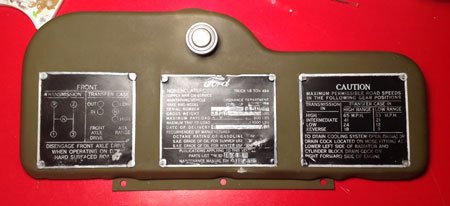

      Bonjour, et surtout une bonne année 2025 pour tous.

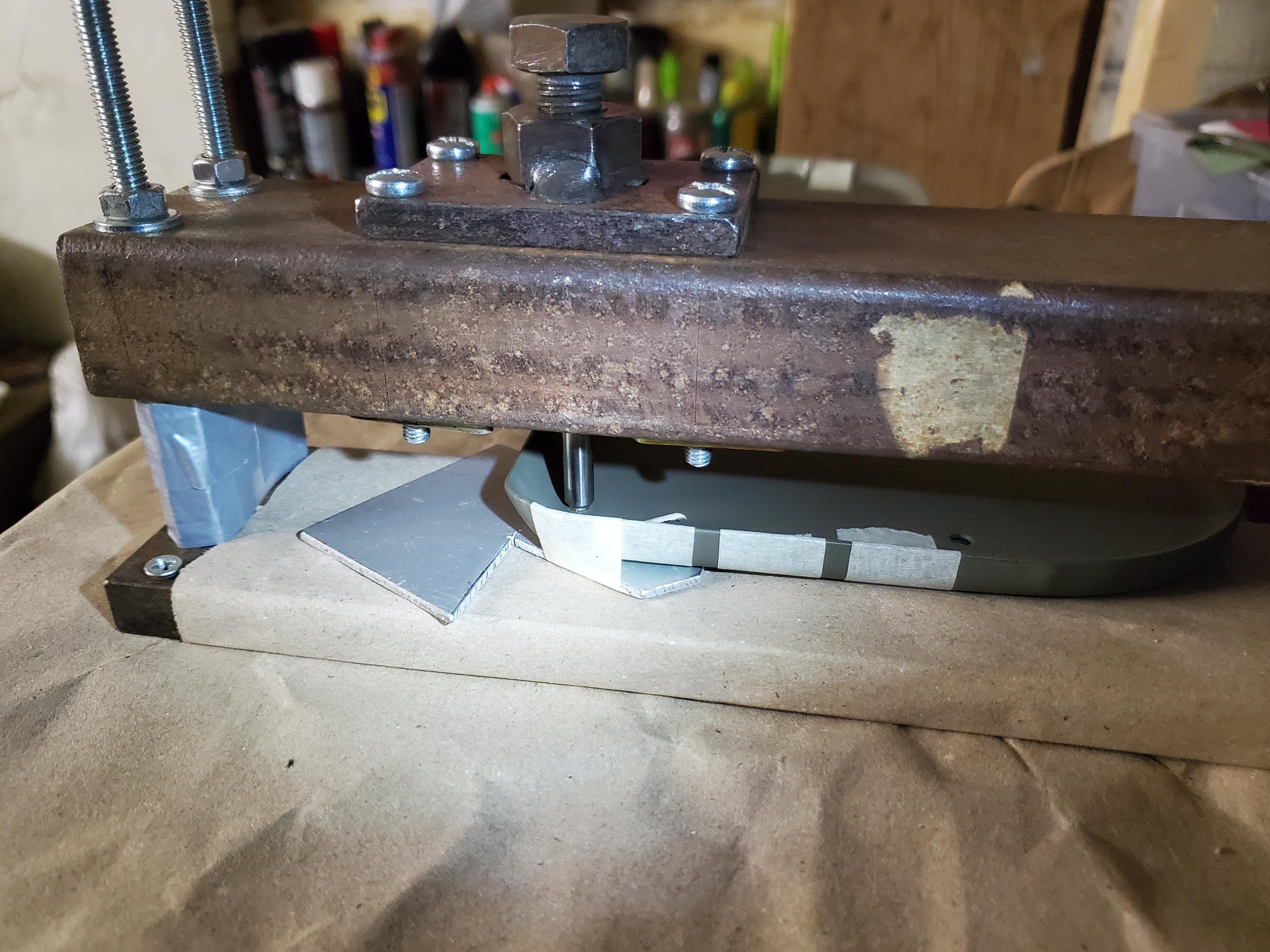

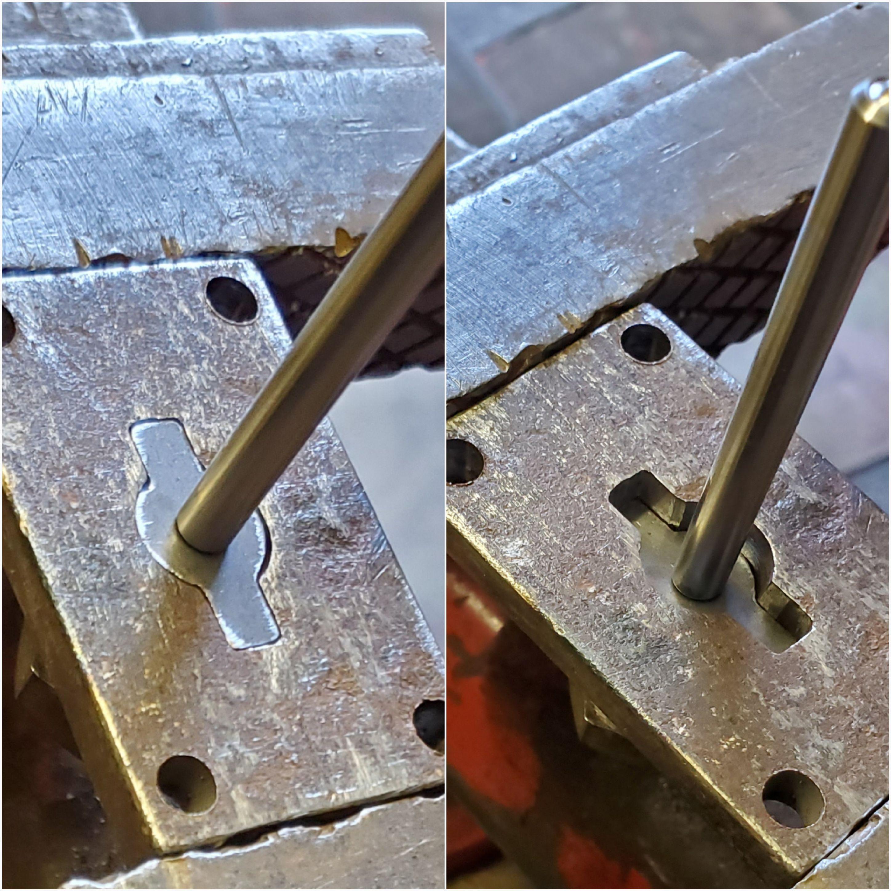

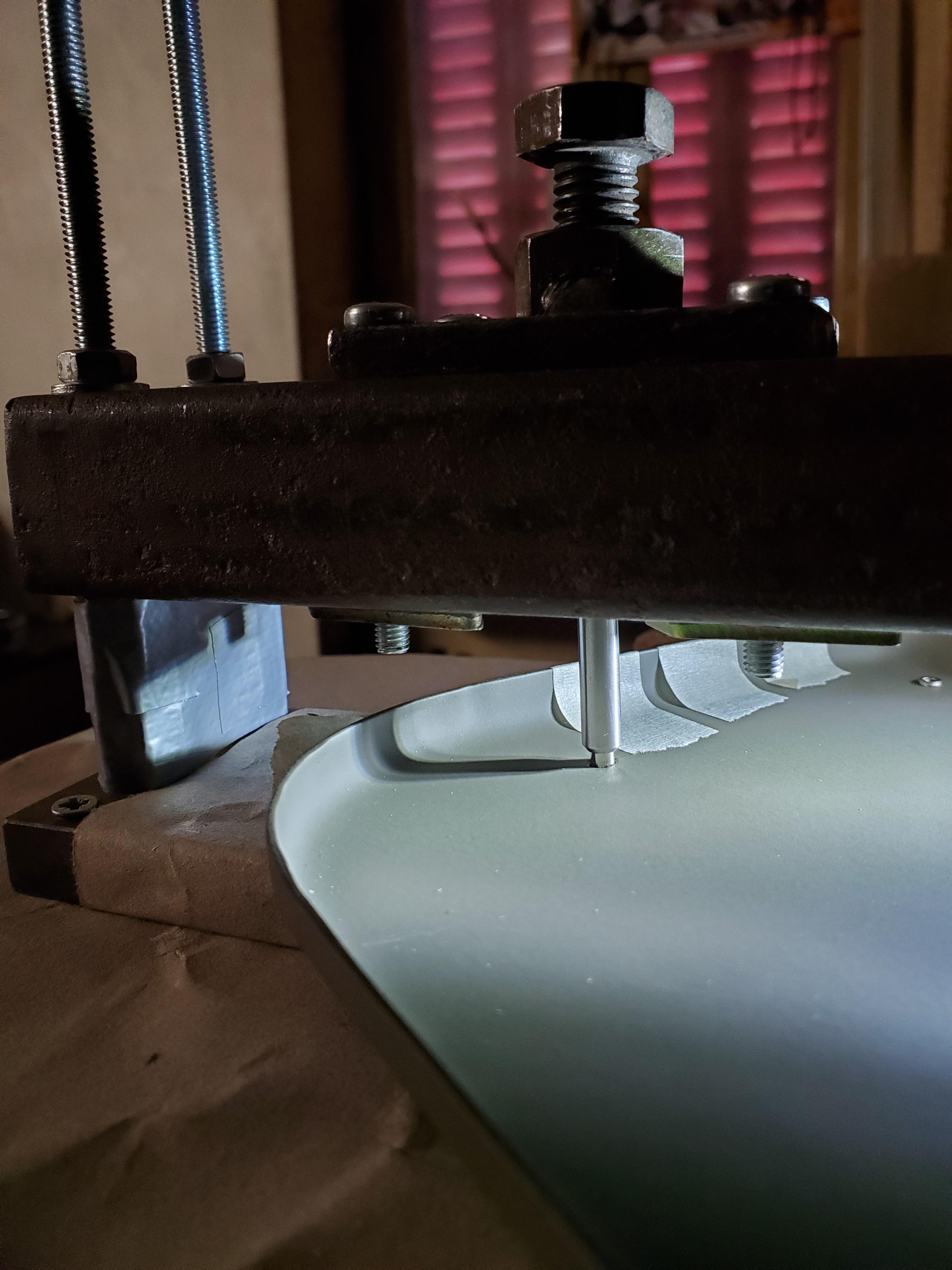

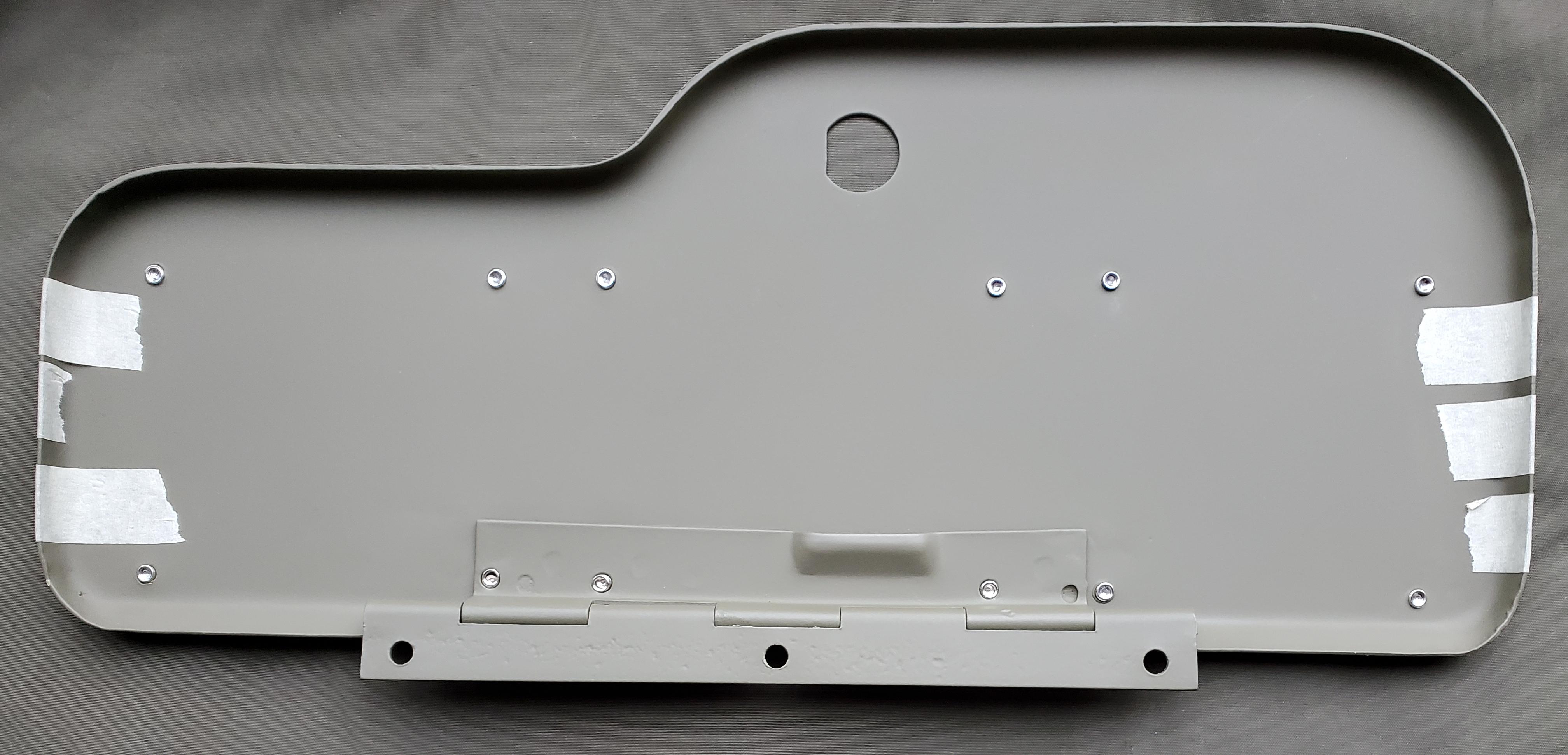

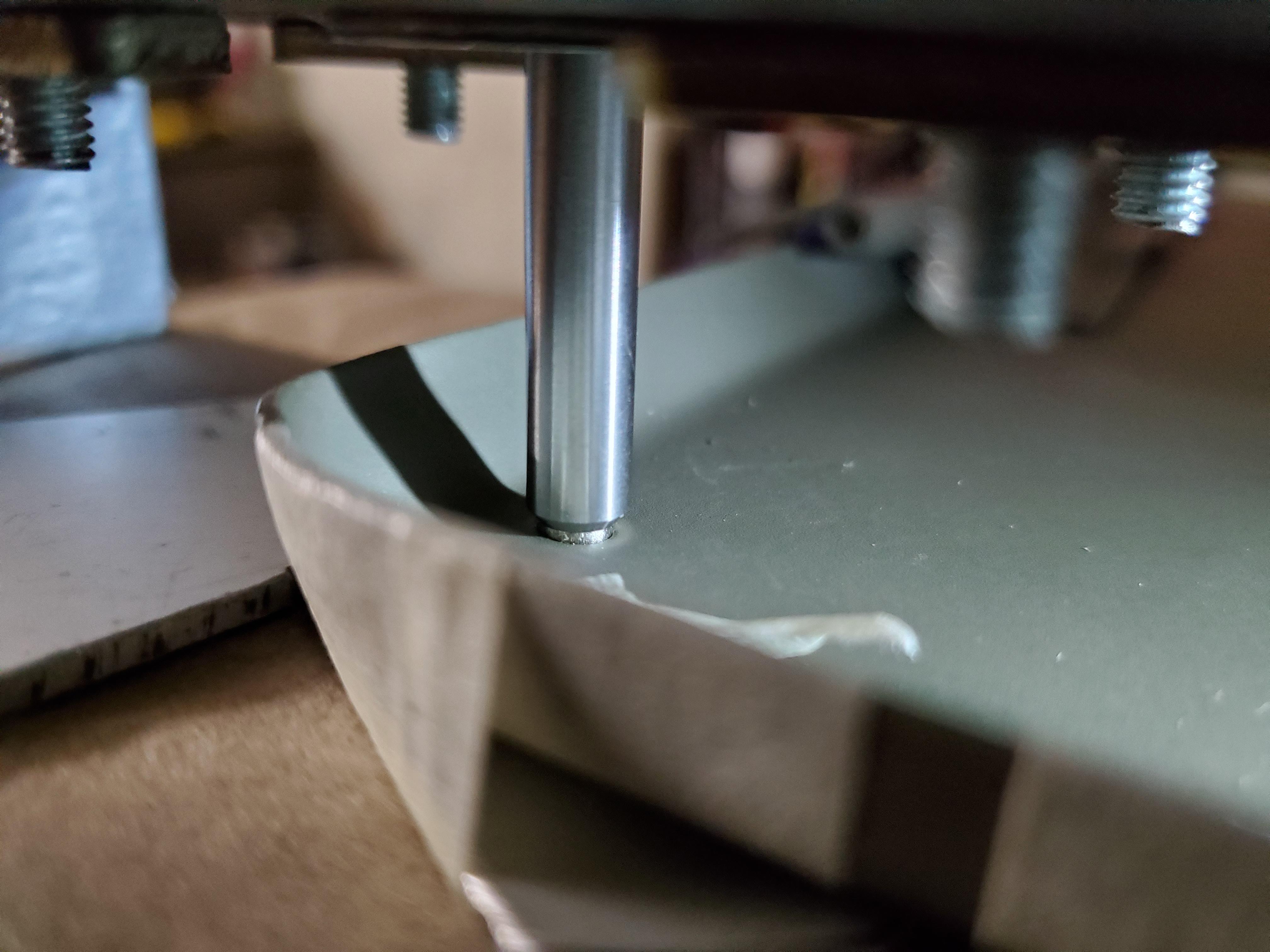

      Jusqu’à présent tout n’était pas prêt pour fixer les plaques et installer la la porte sur la boite à gants, j’avais bien les rivets mais pas l’outil adapté, j’ai fini par trouver ce qui devrait donner le résultat recherché.
      Aliexpress (ou d’autres) propose un poinçon de 3mm qui, aprés un essai, donne un résultat correct, sinon on trouve chez des vendeurs US le même outil à la taille exacte des rivets : semi tubular rivet punch 9/64″
      Aprés réparation des angles déteriorés des plaques dont la résistance reste limitée, plutôt que le marteau, j’ai préféré une pose avec une mini presse à vis, principe d’une presse à balancier, pour doser la pression.
      Amicalement.

                Merci pour vos commentaires encourageants, tant mieux si ça vous a plu, mais il faut relativiser, c’est fait avec les moyens du bord, et de simples outils. Juste la recherche d’un résultat satisfaisant. C’est un passe temps. 😃
                Amicalement.

                  Salut,
                  Beau boulot! Initialement ces plaques étaient riveté en usine ? je croyais qu’elles étaient maintenu par de petite vis comme on peut en trouver chez certain revendeurs.
                  #167203
                    Pas chez Ford

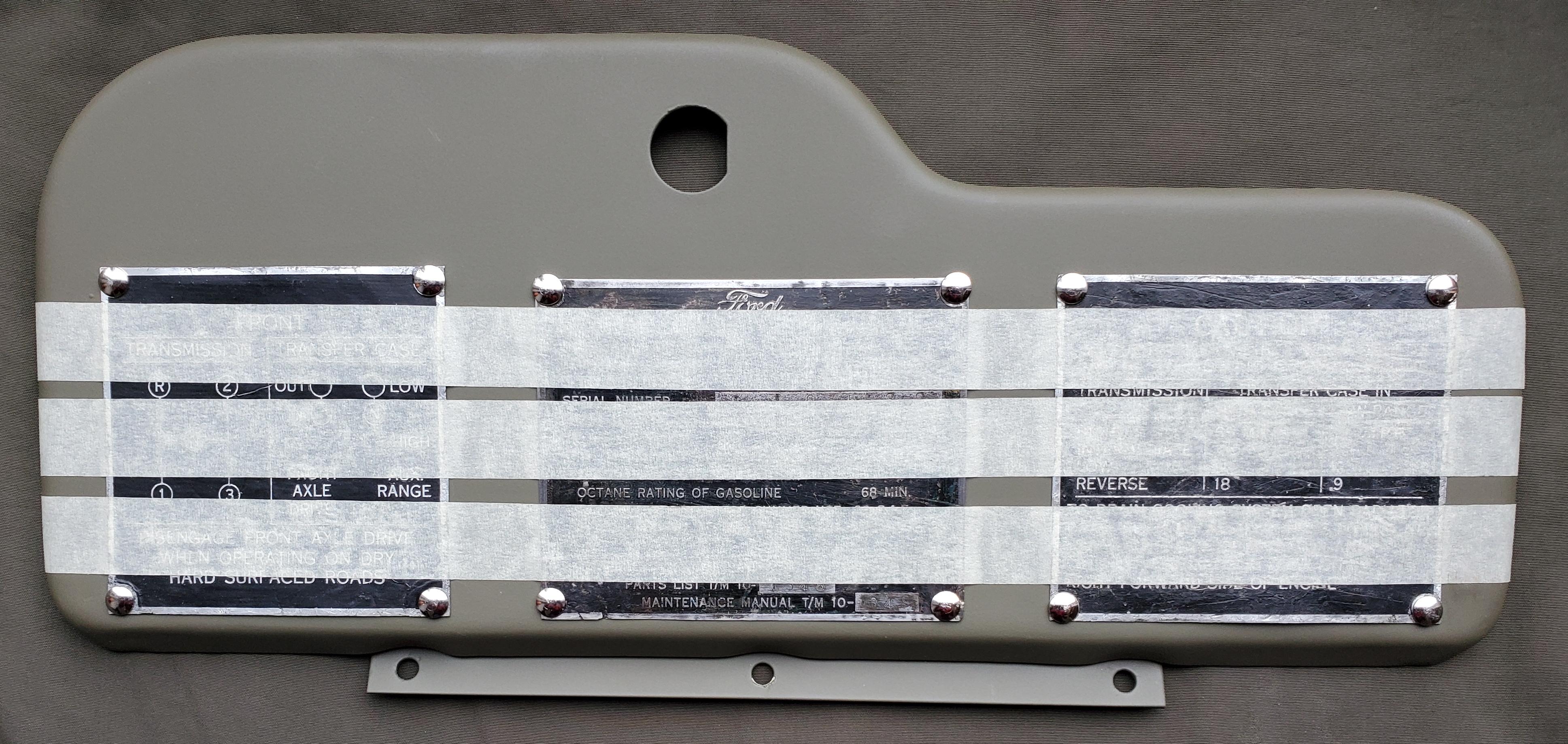

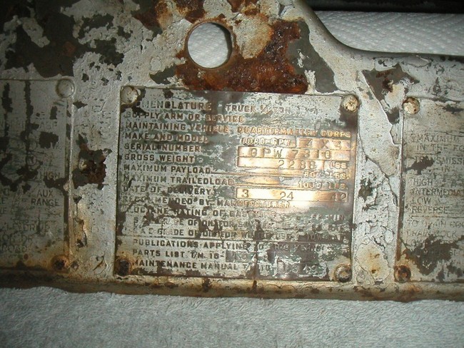

                    #167218
                    SystemSystem
                      Sur la photo de pierrot25 on voit un mélange d’origine avec une plaque de nomenclature sans liseret, et les deux autres avec liseret.
                      Avant de fixer les plaques j’ai cherché une photo de l’intérieur de la porte, sans trouver. Hubert m’a bien aidé en me faisant parvenir ce qu’il me manquait, à partir de là j’ai su comment faire. Michel m’a également aidé pour ne pas faire vite et bien, et devoir recommençer. Des petites choses restent toujours à faire.
                      Merci à tous, amicalement.
                      #167225
                        la plaque de Pierre est une premiere vesion laiton
                        une autre version et restau de plaque de nomemclature tout d origine..
                        #167226
                        SystemSystem
                          Justement c’est bien là où je voulais en venir, la plaque de nomenclature première version en laiton sans liseret avec les front et caution de la deuxième version en laiton avec liseret, il y a un mélange.
                          #167230

                            Super boulot! J’avoue avoir galéré avec avec des forêts, et malgré beaucoup de précautions et un traçage précis, j’ai du ajuster les trous pour que les plaques se placent bien…
                            bravo! Si c’était à refaire j’investirai dans l’outil adh’oc

                              bonjour oui effectivement…encore un mystère !!!
                              Vu la frappe je suppose qu’elle a été fabriqué à Dallas…
                              #167236

                                Merci Alexis, si les plaques sont alignées c’est le principal, tu aurais pu essayer avec une lime diamètre 3mm (pour chaine de tronçonneuse)
                                Amicalement.

                                SystemSystem
                                  Merci pour ta réponse, Pierre,
                                  Dallas, je veux bien te croire, je ne sais pas. Je pense qu’il faut voir dans ce mélange une volonté d’écoulement de stock, rien n’était jeté et au final aucune incidence.
                                  Amicalement.
