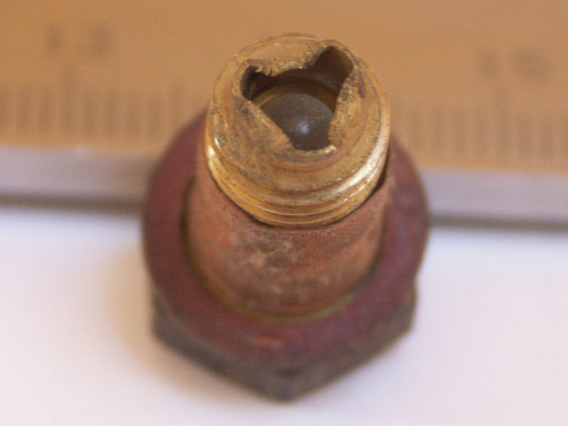

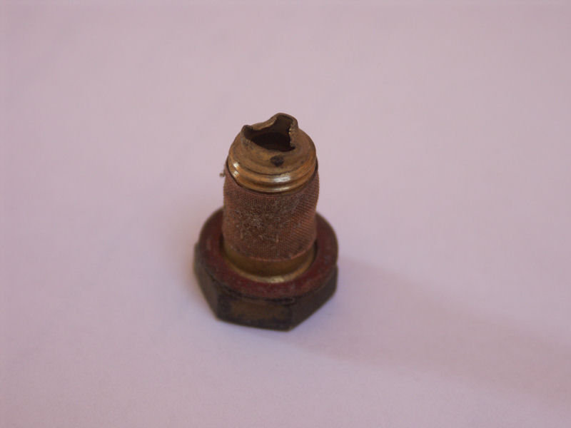

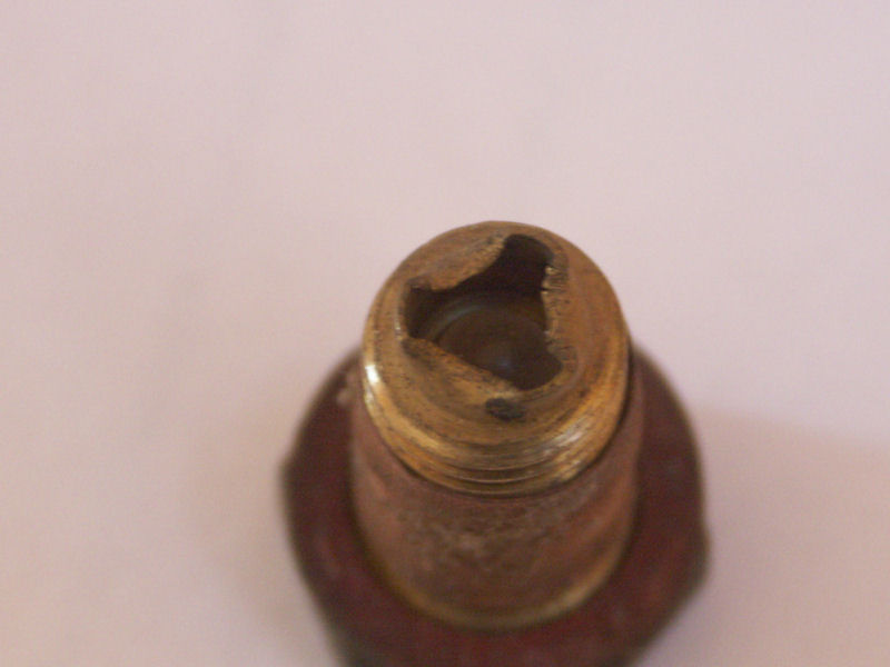

Bernard Courty 😕15 octobre 2009 à 15h47 #83178
Bonjour Bernard,Bien sûr que ce clapet est important ! Sinon, le fonctionnement de la pompe de reprise sera partiellement inopérant.
La bille est normalement sertie dans le gicleur. Elle est en nylon est d’un diamètre de 4 mm.
Voici le fameux gicleur en photo :
