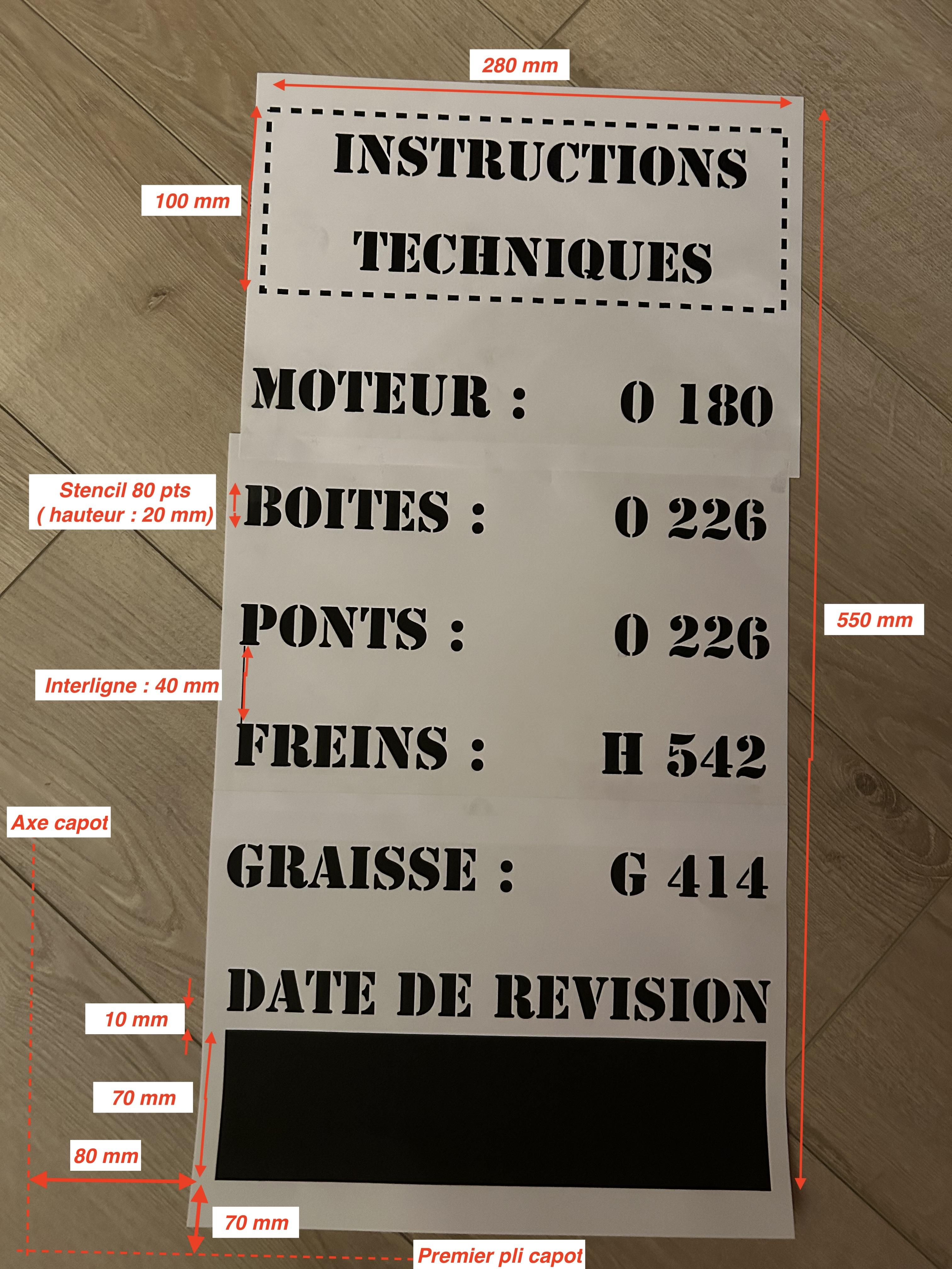

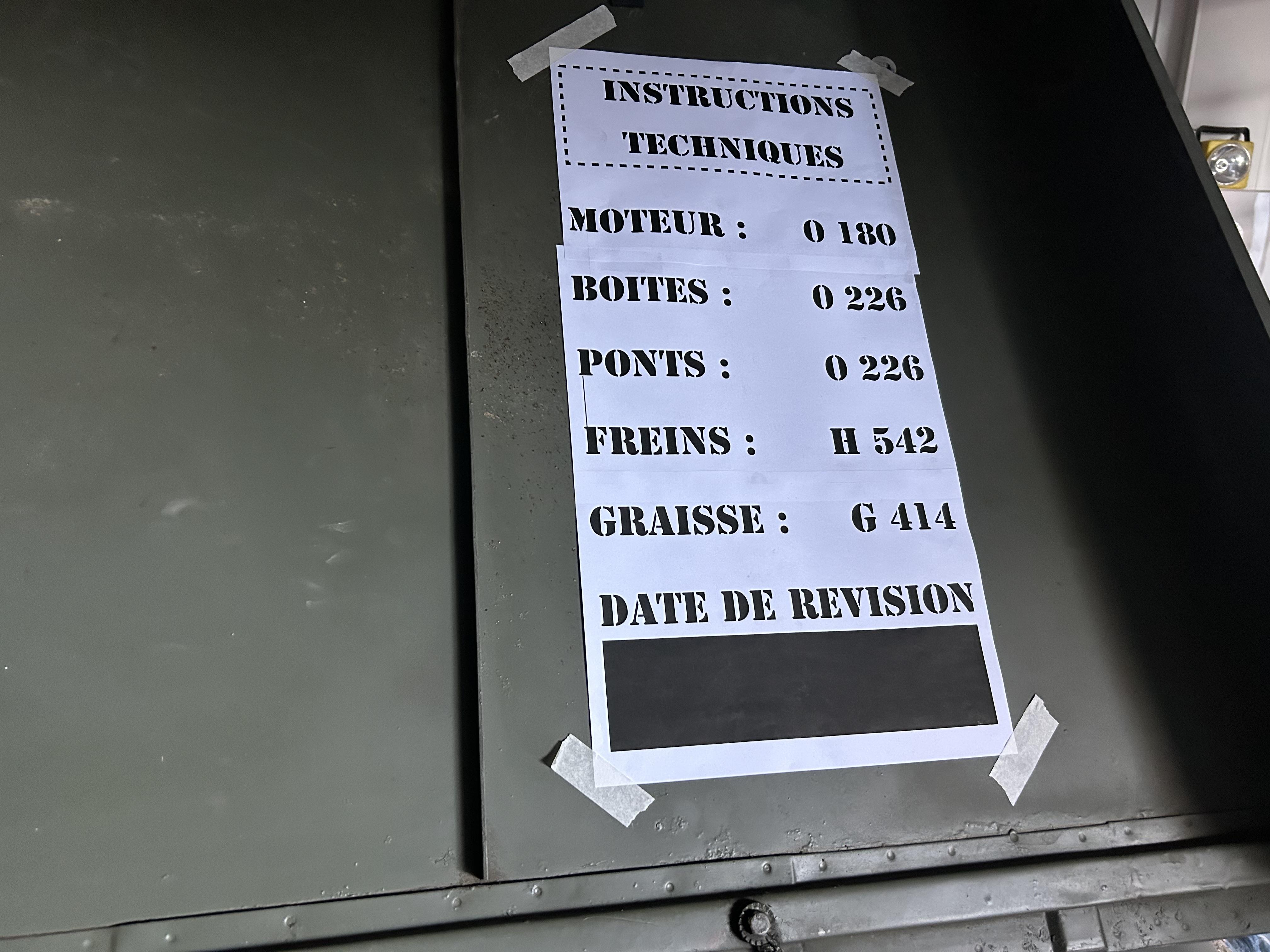

      @Michel, j’ai fait une évaluation des dimensions via ta photo pour avoir la taille total du marquage, la hauteur de la police de caractère ainsi que les interlignes avant de me lancer dans la fabrication des pochoirs
      Voici ce que ça donne sur une vue d’ensemble :
      ou avec une photo sous le même angle que ton original :
      Traduit en mm ça donne ça :
      Qu’en penses tu ?
      Si OK je commencerais à fabriquer les pochoirs mais bien sûr en réalisant le rectangle “instructions techniques” comme sur ta photo (ce premier jet n’est là que pour l’aspect dimensionnel.

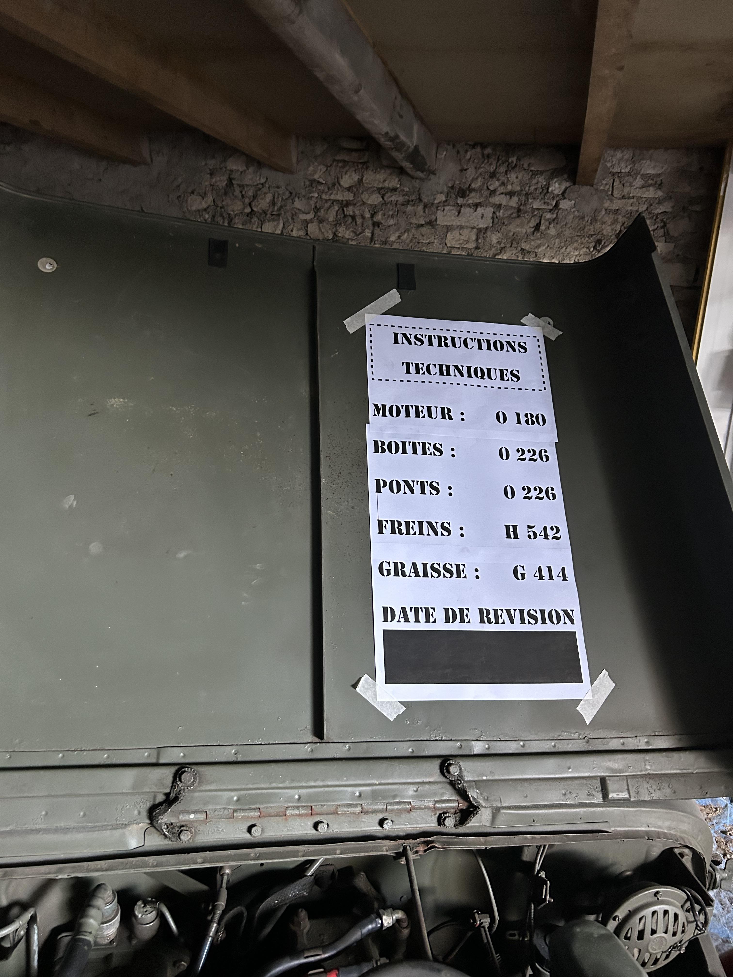

        Traduit en mm ça donne cela :
        Je trouve que c’est assez ressemblant au marquage de ta photo, ton avis ?
        Je vais me lancer dans la réalisation des pochoirs (en modifiant l’encadré “instructions techniques” pour qu’il soit conforme à l’original, puis peinture aux beaux jours (trop froid chez moi en ce moment).
