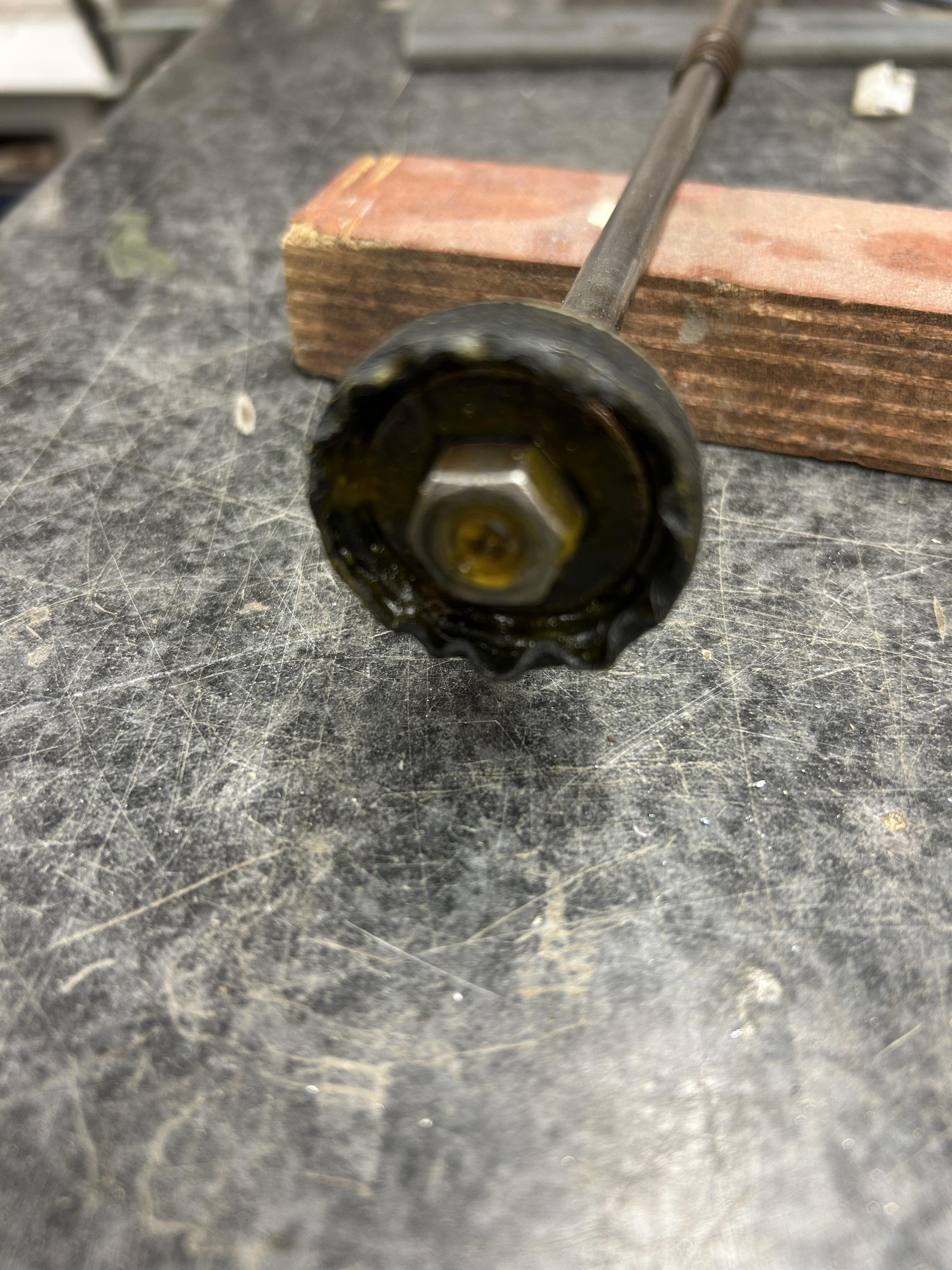

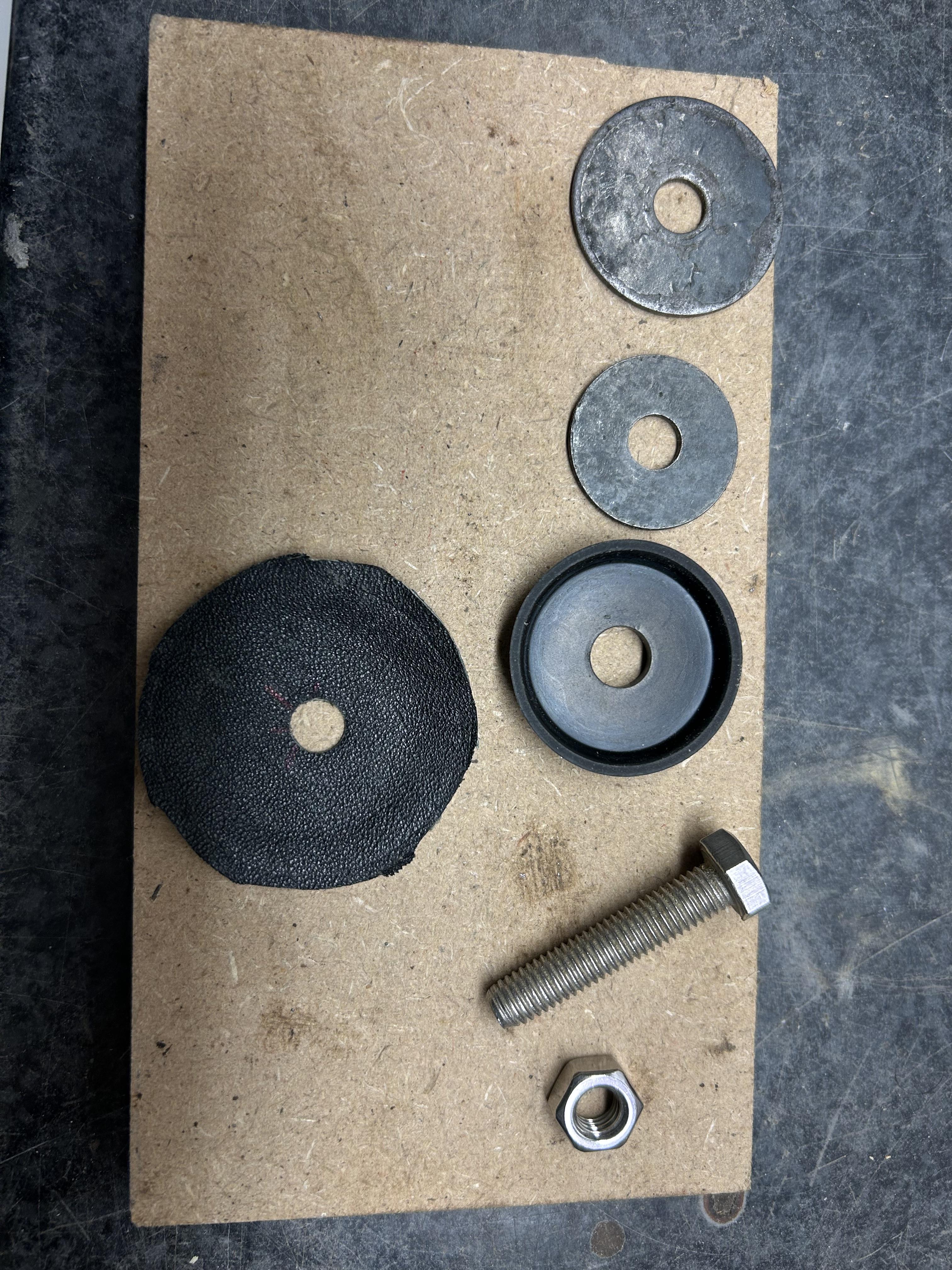

          #167040
          M201SCM201SC

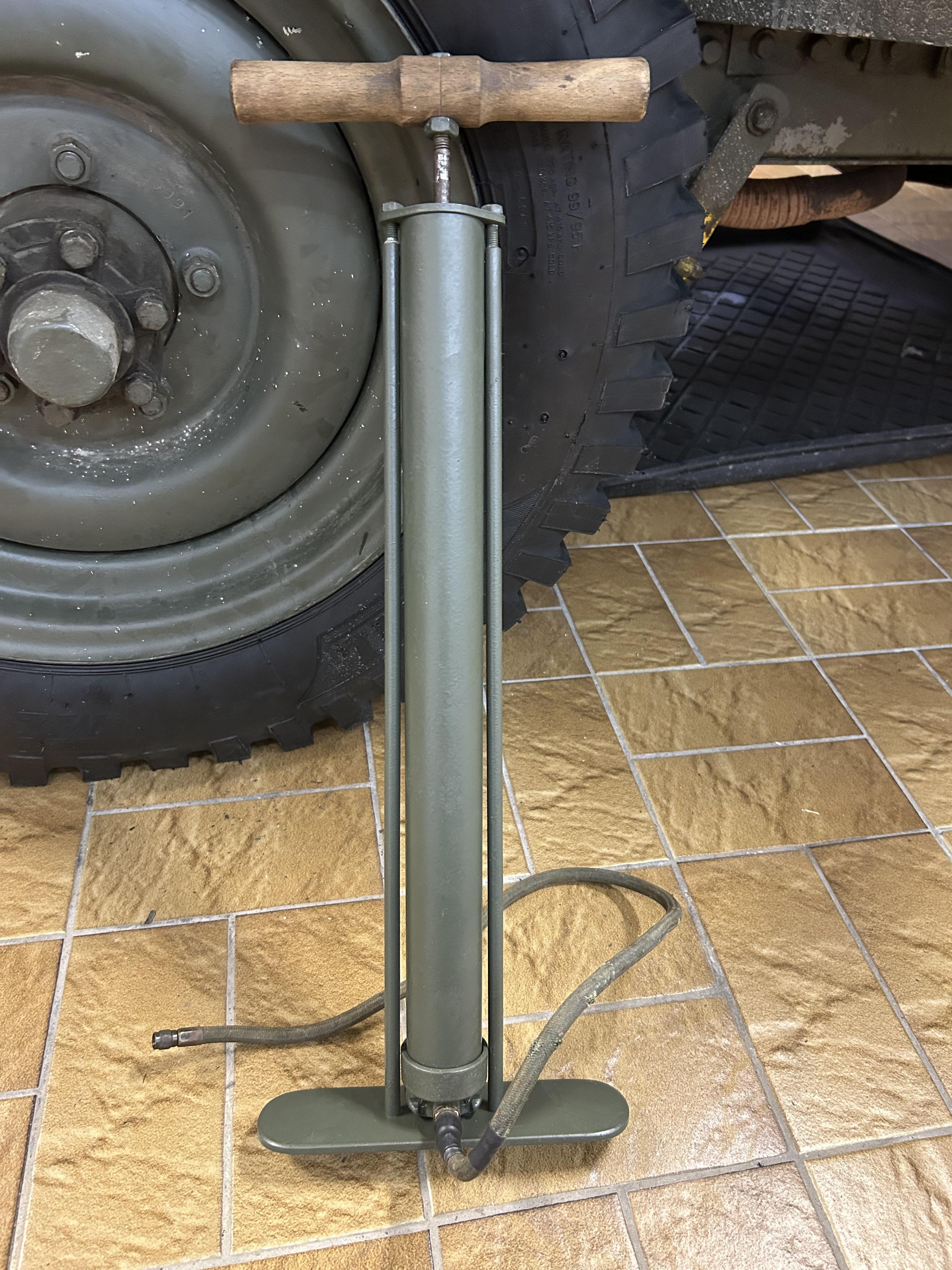

            Bonjour à tous et bonne année
            Je reprends le fil de ce post car j’ai fini le travail de réfection de ma pompe, le piston était HS donc j’ai acheté une coupelle de chez Jeepsudest (un peu petite pour ma pompe) et j’ai taillé et ajouté une rondelle de cuir (épaisseur 1mm) après l’avoir “moulée sur la coupelle (trempage dans l’eau chaude 5 minutes puis séchage dans le tube de pompe pendant 48heures) :
            Maintenant elle est fonctionnelle, bon le gonflage n’est pas rapide mais ça marche.

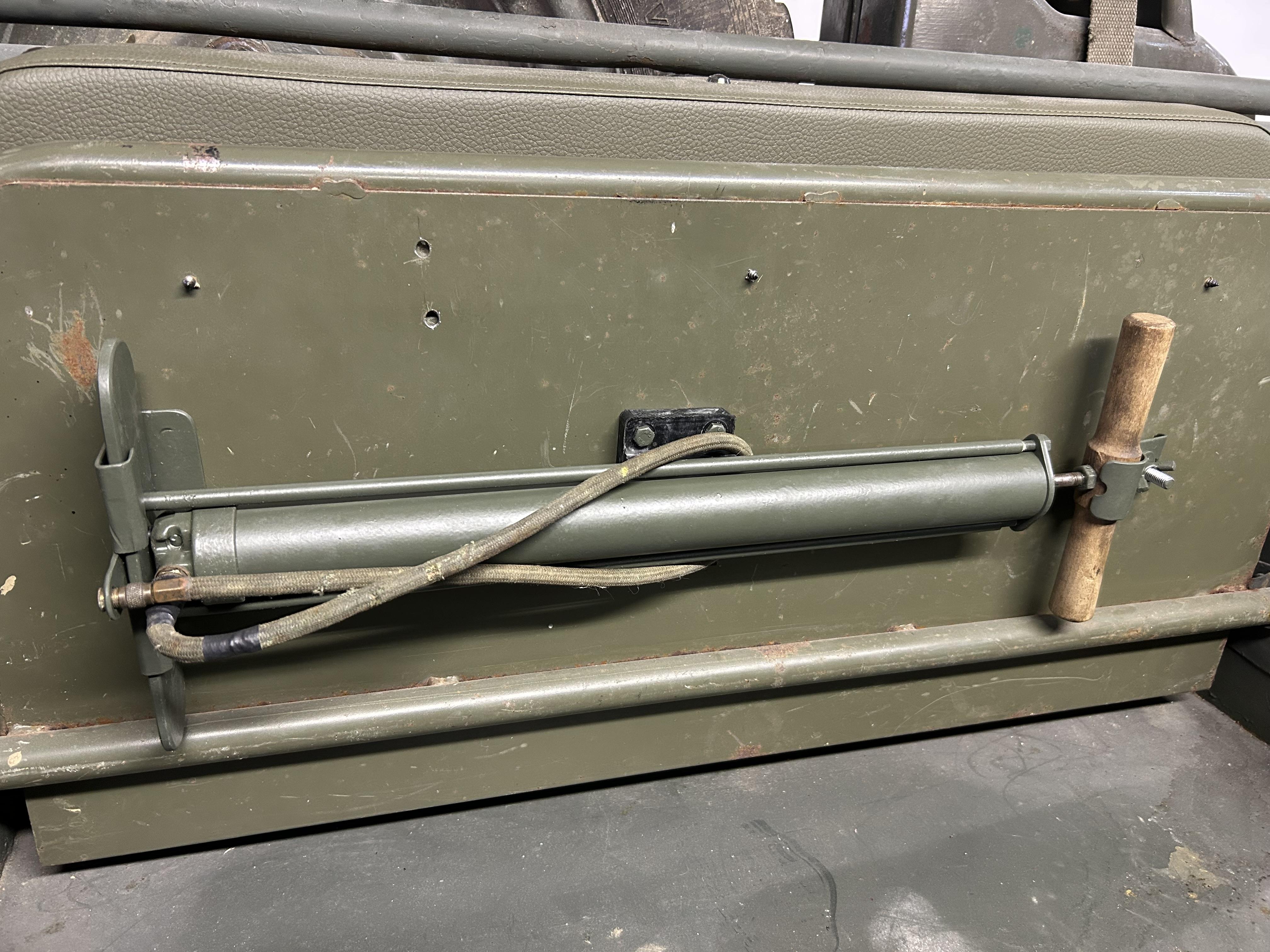

            Je ne me vois quand même pas gonfler un pneu neuf en partant de zéro avec cet engin…
            Ensuite comme Bruno m’avait dit que ce n’était pas un modèle pour jeep (pieds articulés non prévus pour le support sous banquette) j’ai fais une modification pour qu’elle ressemble aux pompes américaines :
            Puis j’ai acheté la cale en caoutchouc et j’ai fais les support en tôle (je voulais être certain qu’ils s’adaptent à ma pompe car pas certain que ceux du commerce soient compatibles avec ma pompe modifiée) :
            Et voilà je voulais partager ce travail car vous m’avez informé et conseillé depuis le début de ce post.
            Bonne journée

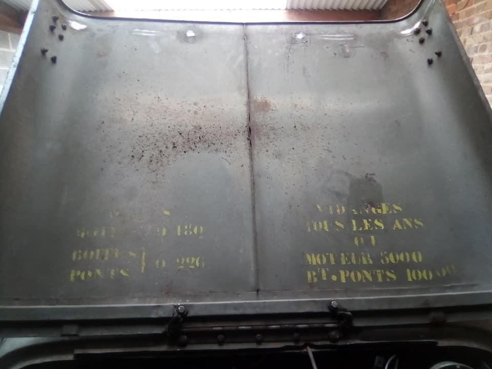

                        #167084
                          Voilà du bon travail sur cette pompe.
                          Qu’envisageS-tu comme marquage sous capot ? J’ai plusieurs modèles et j’hésite sur celui choisir …
                          Amicalement
                          #167099
                          M201SCM201SC

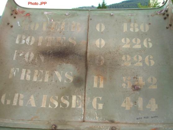

                            J’aimerai faire le même type que celui sur la photo trouvée sur le site de JLM :
                            Michel as tu d’autres exemples car je ne vais pas tarder à fabriquer les pochoirs et j’aimerai faire le bon choix de modèle (je vais tester la découpe laser à l’aide de ma petite machine CN).
                            A suivre

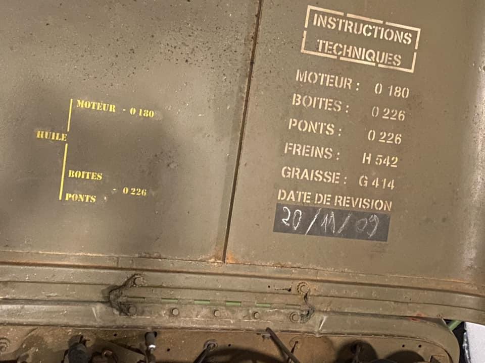

                            #167110

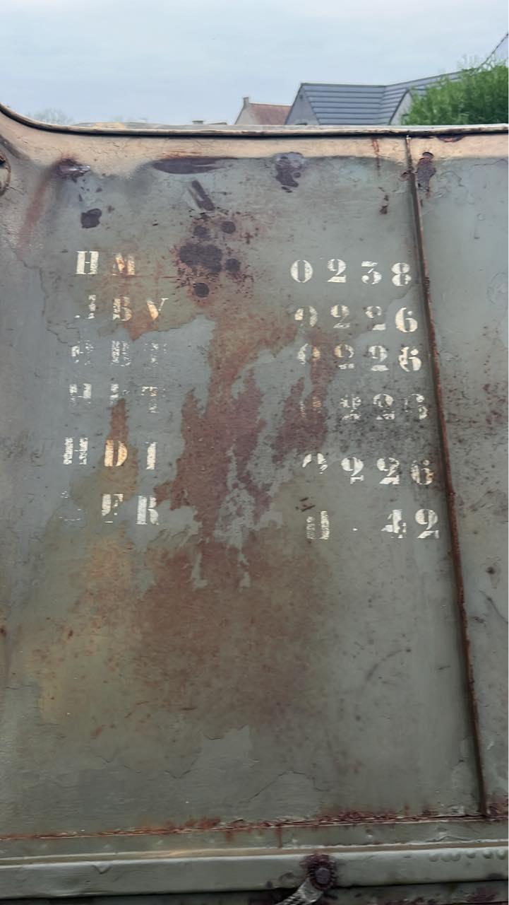

                              J’ai effectivement quelques exemples en photo.
                              Celui-ci a ma préférence …. mais grand pochoir à faire.
                              #167114
                              M201SCM201SC
                                Je suis d’accord le premier est pas mal surtout la partie de droite (la partie gauche est redondante avec celle de droite, sans doute un ancien marquage qui a été remplacé par une version plus complète)
                                Sur ma petite CN ça doit passer en faisant plusieurs pochoirs format A4 horizontal et en les collant sur une colonne.
                                Pour la case ardoise je pense à de la peinture pour tableau noir de chez Julien :
                                Je vais voir le sujet mais il n’y a rien qui presse de mon coté car il fait trop froid en Lorraine pour faire des travaux de peinture.
                                #167117
                                  D’accord avec ton analyse, le marquage en jaune était certainement réalisé en premier.
                                  Bonne idée pour le rectangle noir.
