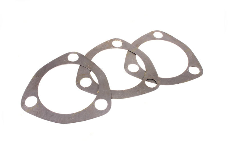

Christophe14 juin 2024 à 9h19 #7648Ok merci !
Quelle est l’utilité des cales de réglages ?
Max
14 juin 2024 à 11h58 #7651Bonjour Max,
Les cales servent à régler le jeu des roulements à billes de la vis sans fin dans le boitier de direction.
Ref. WOA6760Amicalement,
