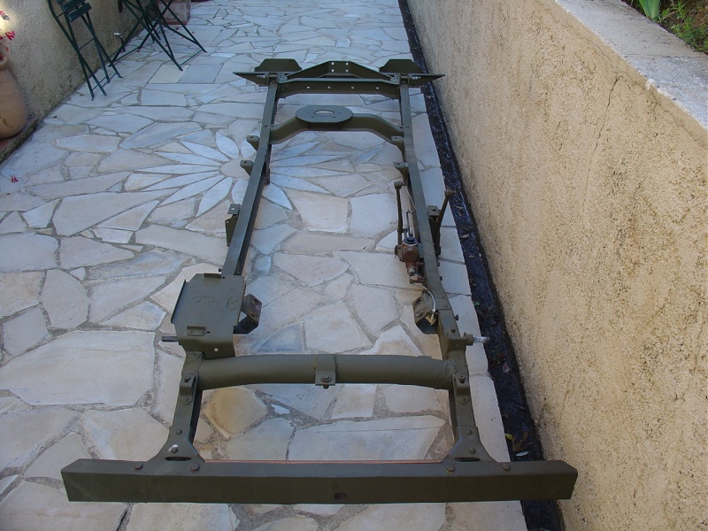

Bonsoir à tous
Quelqu’un peut t’il me donné le poids d’un châssis nue de gpw.
Mercihttps://passion-jeep-b.blogspot.com/2017/11/resto-ford-gpw.html
4 juillet 2011 à 19h31 #10904963.5 kg, dans le TM
je croyais que c’était plus lourd 😕
A+ 😉
4 juillet 2011 à 19h38 #109050Euh je dirais ds les 100 kilos, 63 kilos , je le leve tout seul et c’était loin d’etre le cas !!!
4 juillet 2011 à 19h41 #109051c’est bien ce qu’il me semblais 😉
regarde ici page 166, ce soit être une erreur
http://cc.chez-alice.fr/hotchkiss/lib/tm10-1349/165-172.htmlA+ 😉
4 juillet 2011 à 19h56 #109052La même chose ici……….. 😕 ça doit être ça…. 😮
http://www.jeepparts.fr/technique/chassis.html4 juillet 2011 à 21h55 #109056Et dans le MAT 3310 il est indiqué :
Cadre complet nu = 75 Kg pour version 6V
Cadre assemblé = 80 Kg pour version 24VDonc le poids de 63,5 Kg doit être bon
5 juillet 2011 à 17h55 #109089Ca doit être +/- 63 kg car je le soulève bien toute seule .
5 juillet 2011 à 18h09 #109093mon chassis est un 24V il serait donc plus lourd 😉
déjas les 2 U de renfort en + 😛
A+ 😉
