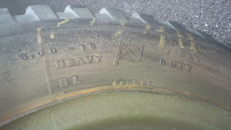

      Je suis en train de finir ma remorque
      serait ce un pneu d origine WWII ou pas
      http://www.servimg.com/image_preview.php?i=44&u=12124476
      http://www.servimg.com/image_preview.php?i=45&u=12124476

        Sx = synthétique
        en principe il figure la mention MILITARY
        mention sous la taille du pneu: BL = bead lock
        mais ces deux marquages ne sont pas toujours présents
        donc ici difficile de certifier que c’est un pneu militaire.

          JEEP34JEEP34
            Bjr
            un BL de ce style
            merci
            #130298
            frenchy
              Qu ‘appelles tu d ‘origine WW2 ?
              fabriqué en 1941/45, il serait malheureusement très craquelé, bien sec et très très dur.
              C’est un penu military, mais ils en ont fabriqué et en fabriquent peut-être encore ( pour remorques , certains véhicules etc…)
              Sur mon REO, j ‘ai des pneus military datant de 1952 , tres durs et tres craquelés, que j utilise en TT.
