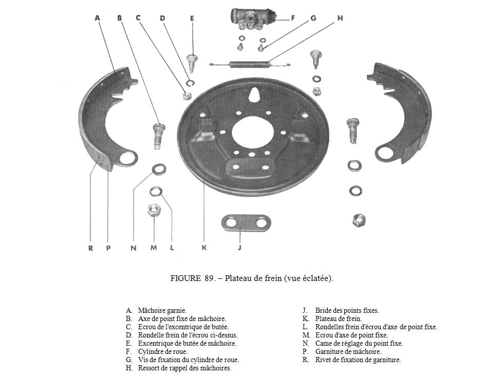

        #60425
          Re,
          Voici un modèle US :
          #60427
          moon31
            Merci, c’est la piece 16 .
            Je n’ai pas pensé que le MAT montré des piece US, donc les trou oblong pour du franais, la platine US ira au stock pour revente avec les pieces Ford et les arbres Bendix.
